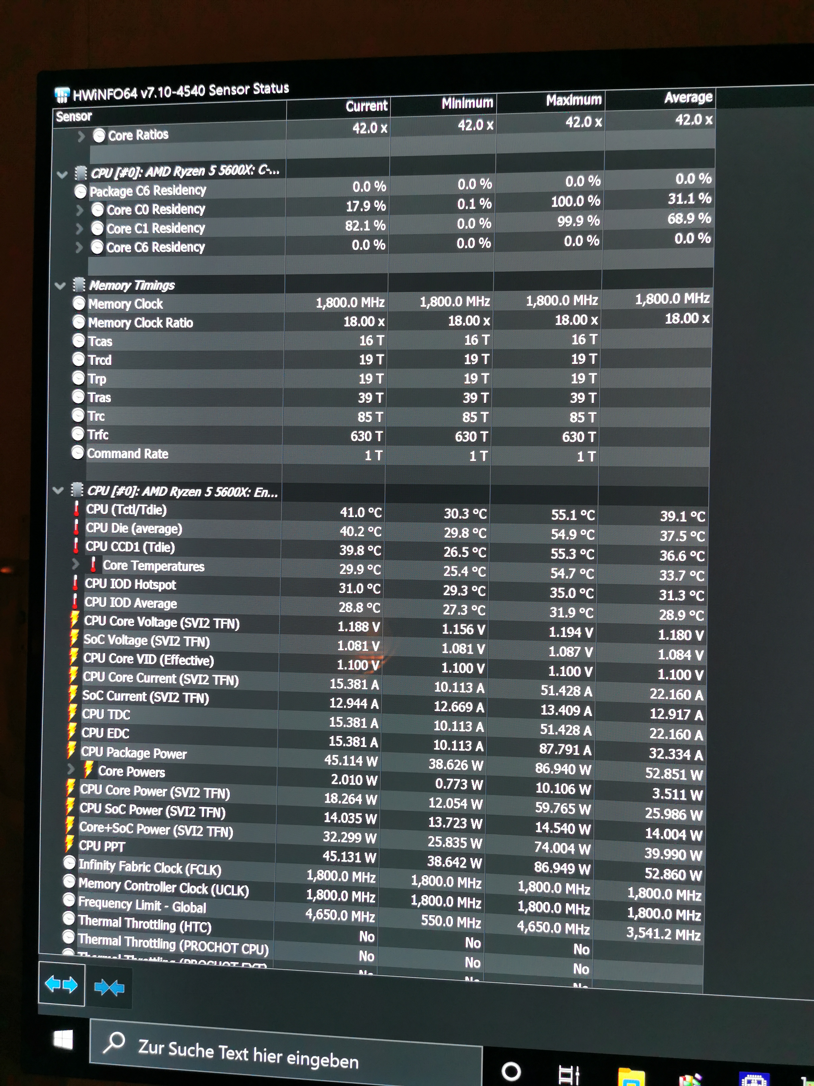

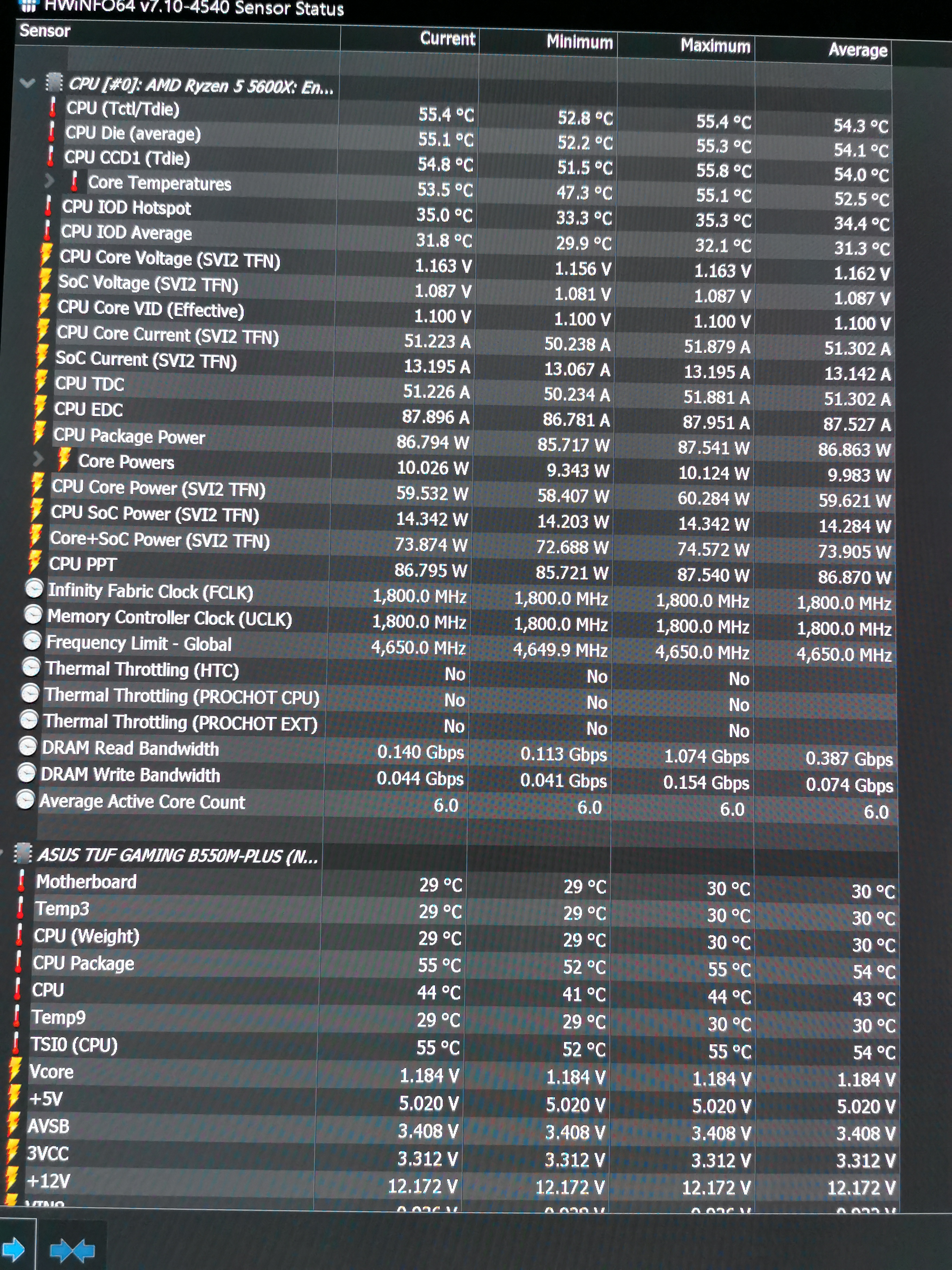

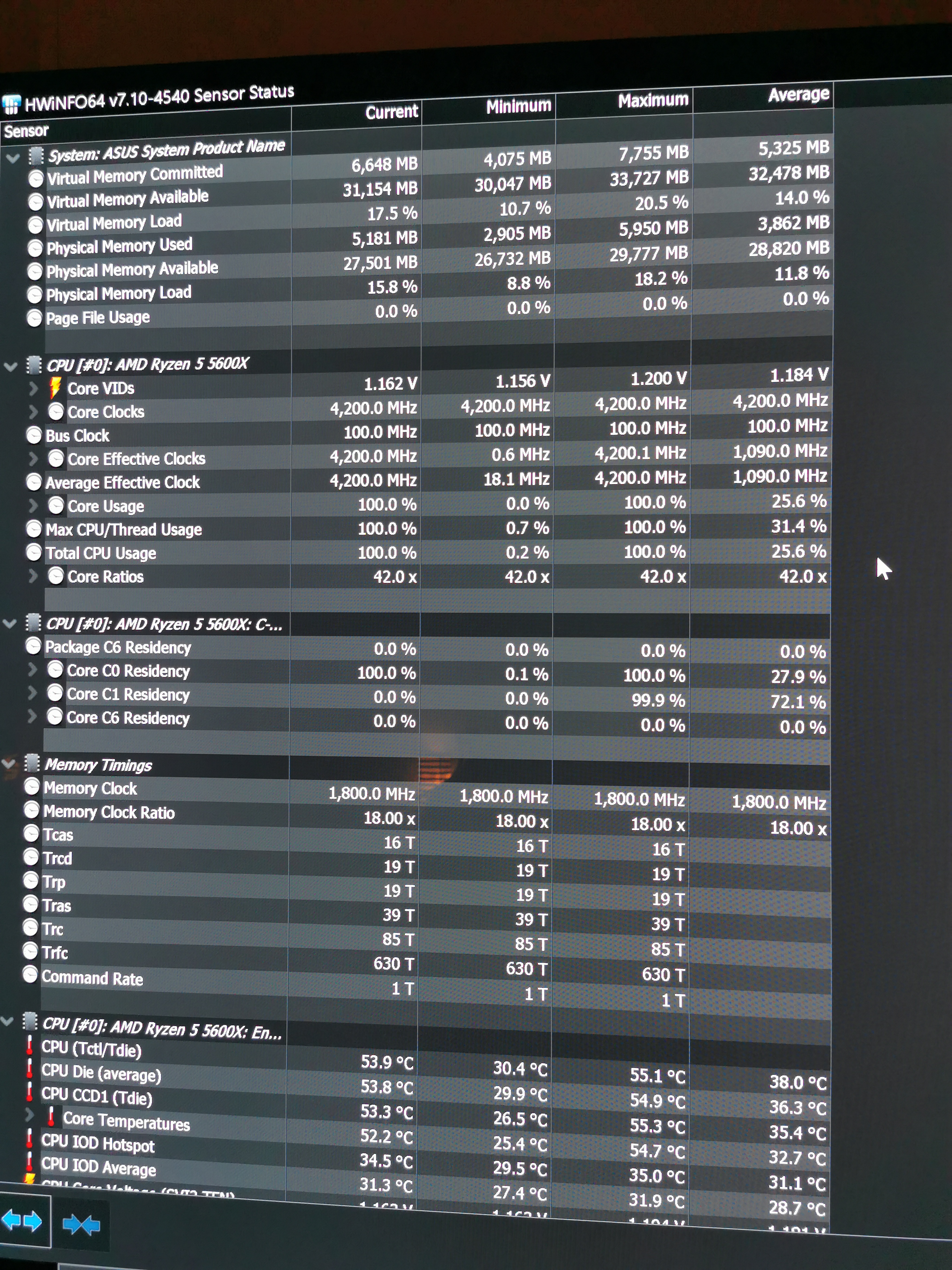

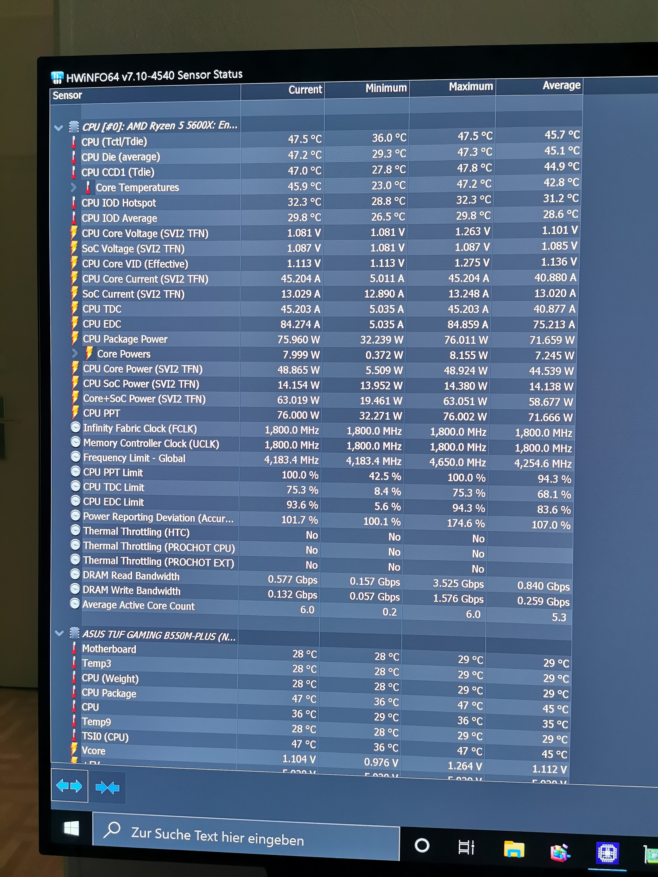

"Power Reporting Deviation" bei HwInfo erlaubt nur Rückschlüsse bei Volllast auf allen Kernen @ Stock, siehe auch Tooltip auf der Zeile im Programm. Also wenn man z. B. den Cinebench R20 Multicore laufen lässt, PBO Disabled und Standard-Limits PPT, TDC, EDC. Dann sollte da annähernd 100% stehen.
Der Screenshot war ja scheinbar bei Teillast entstanden (Doom?), somit sind die dort gezeigten Werte ohne Aussagekraft (auch wenn rot markiert).
naja, bei Teillast oder im Idle sollte da über 100% stehen. Aus meiner sicht wurde da schon Leistung gefordert und entsprechend gauckelt das Bord wohl aufgrund von Einstellungen(?) was vor.
Serandi kann ja mal einen CB R20 Multicore Lauf anwerfen und den Wert dort währenddessen prüfen. Aber ich geb dir Recht - im UEFI sollte da nichts verstellt sein in Sachen PBO etc.

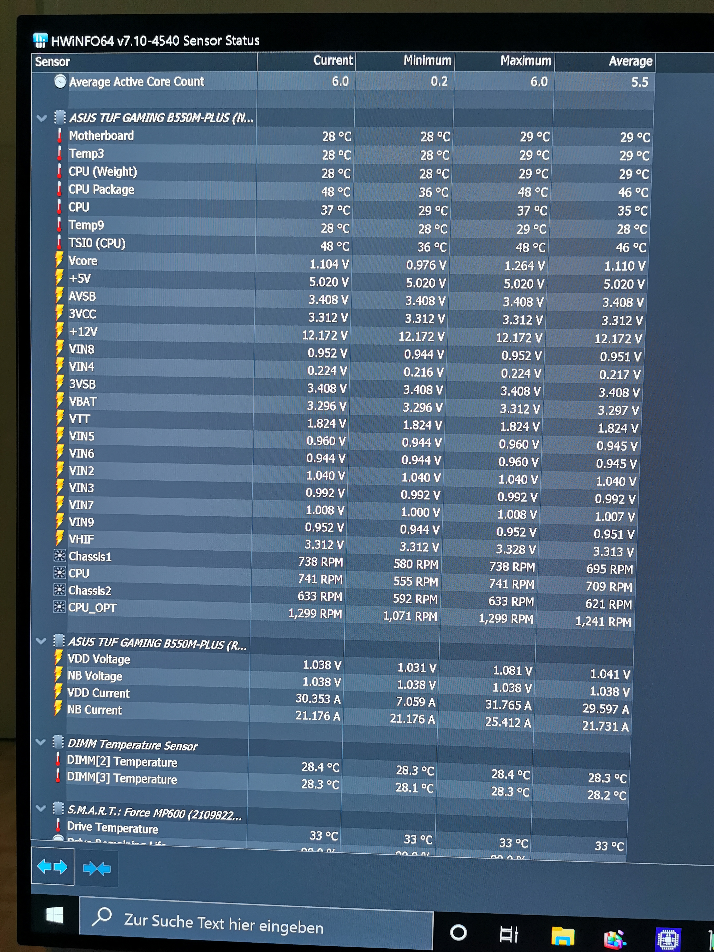

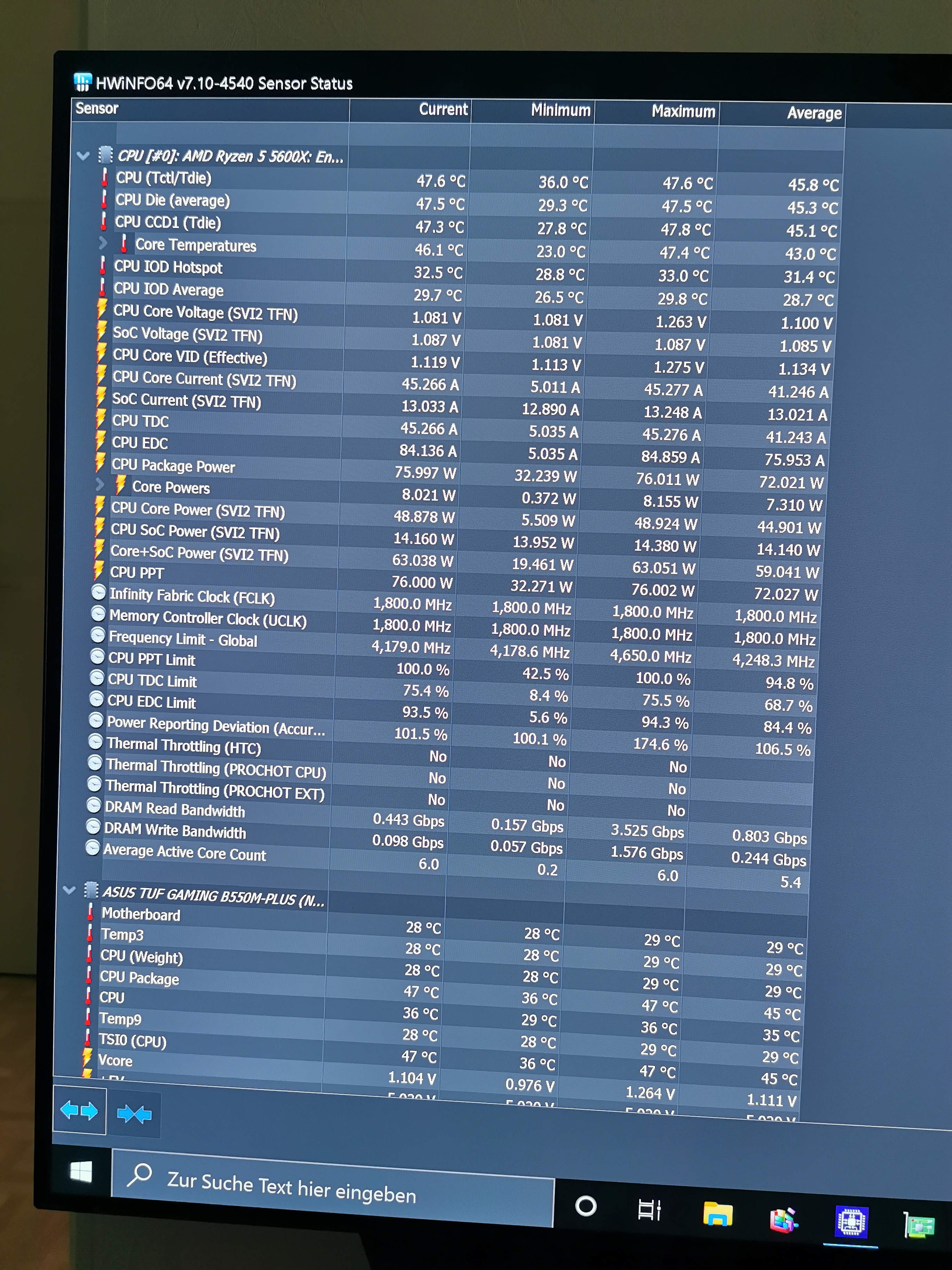

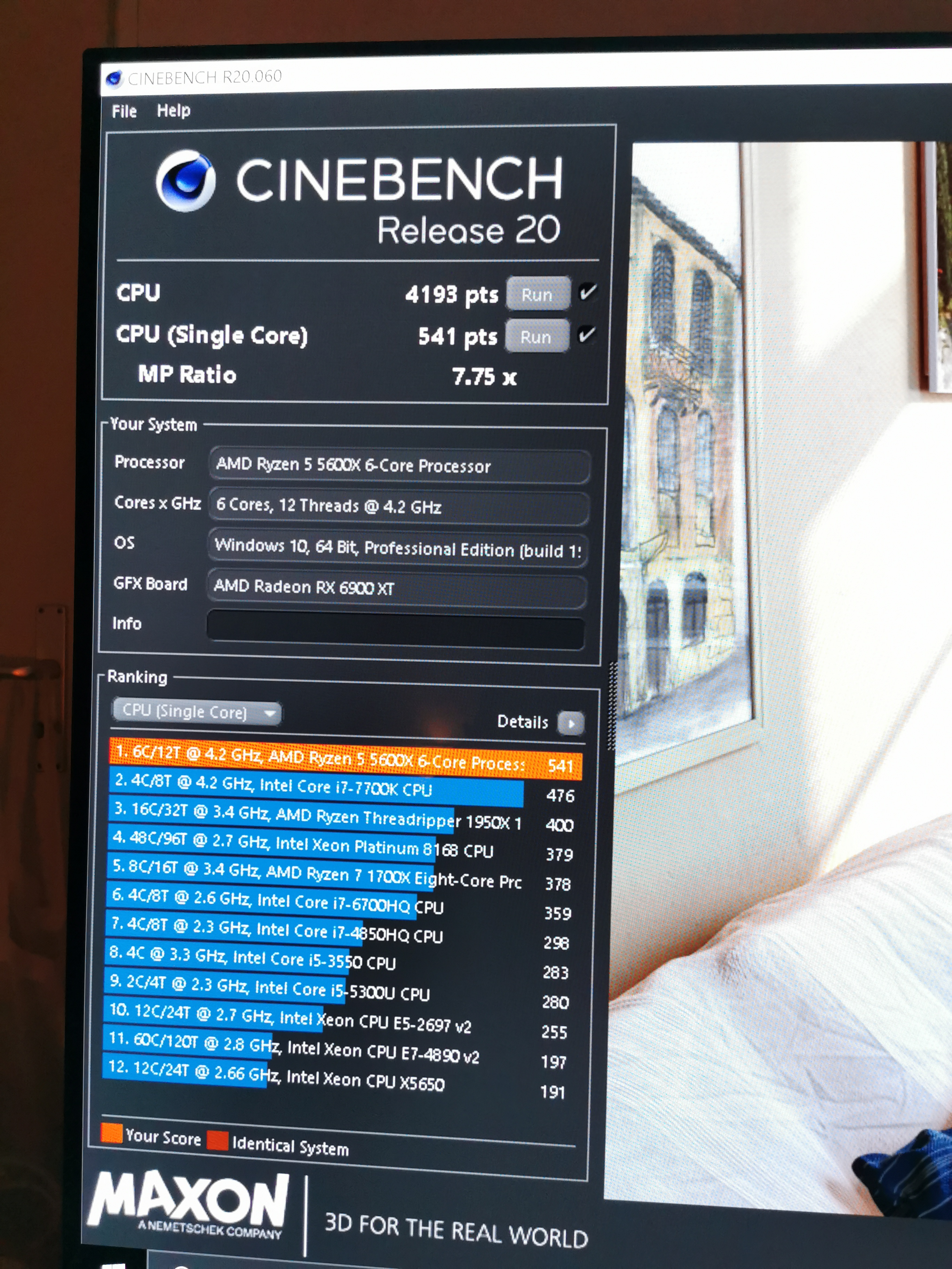

Cinebench R20 ohne Probleme beendet mit 4182 Punkten.
Werte während cinebench R20
Irgendwas auffälliges? 🤔
Bei prime 95 kackt der immer wieder ab wobei gehört habe, dass es nicht unbedingt für alle Boards und CPUs ein besonders aussagekräftiges Programm ist oder...
Die Temps sind auch sehr gut für einen Luftigen 😁👌Noctua halt 🤤
Zur Gesamtübersicht noch mal die Mainboard Werte
Ergebnis advanced test CB R20
Scheint doch alles in Ordnung zu sein oder 🤔
Wie stelle ich es da richtig ein? Und wofür genau? Das ist für mich leider komplett Neuland...

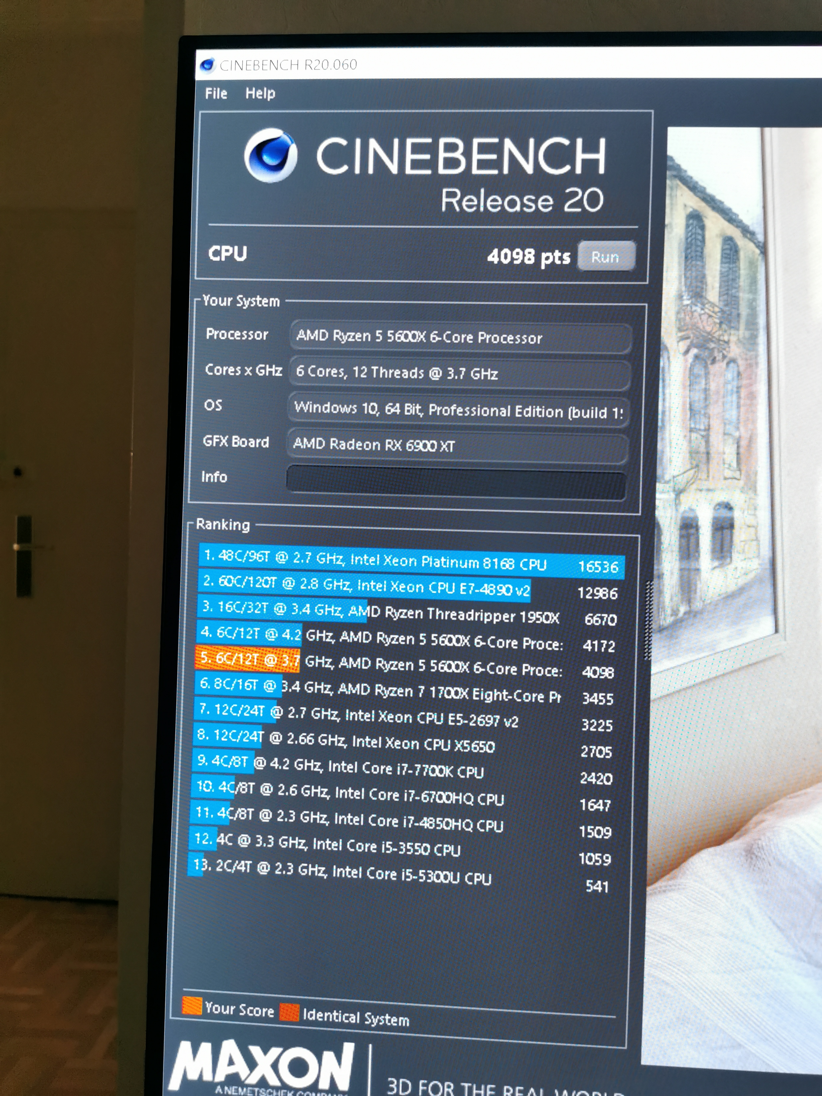

Mal HWInfo bei CB R20 PBO off, 2te enabled Rest standart
Folgendes aufgefallen!!!
Doom wieder gestartet und bei der Vorschau mal schnell task Manager angestellt und das Spiel ist einfach verschwunden 😬🤔 das Phänomen hatte ich heute morgen auch als ich nebenbei mal HWInfo laufen lassen wollte alleine durch das Switchen zu hwifno verschwindet das Spiel einfach spurlos ohne jegliche Meldung!
Worauf könnte das hindeuten?

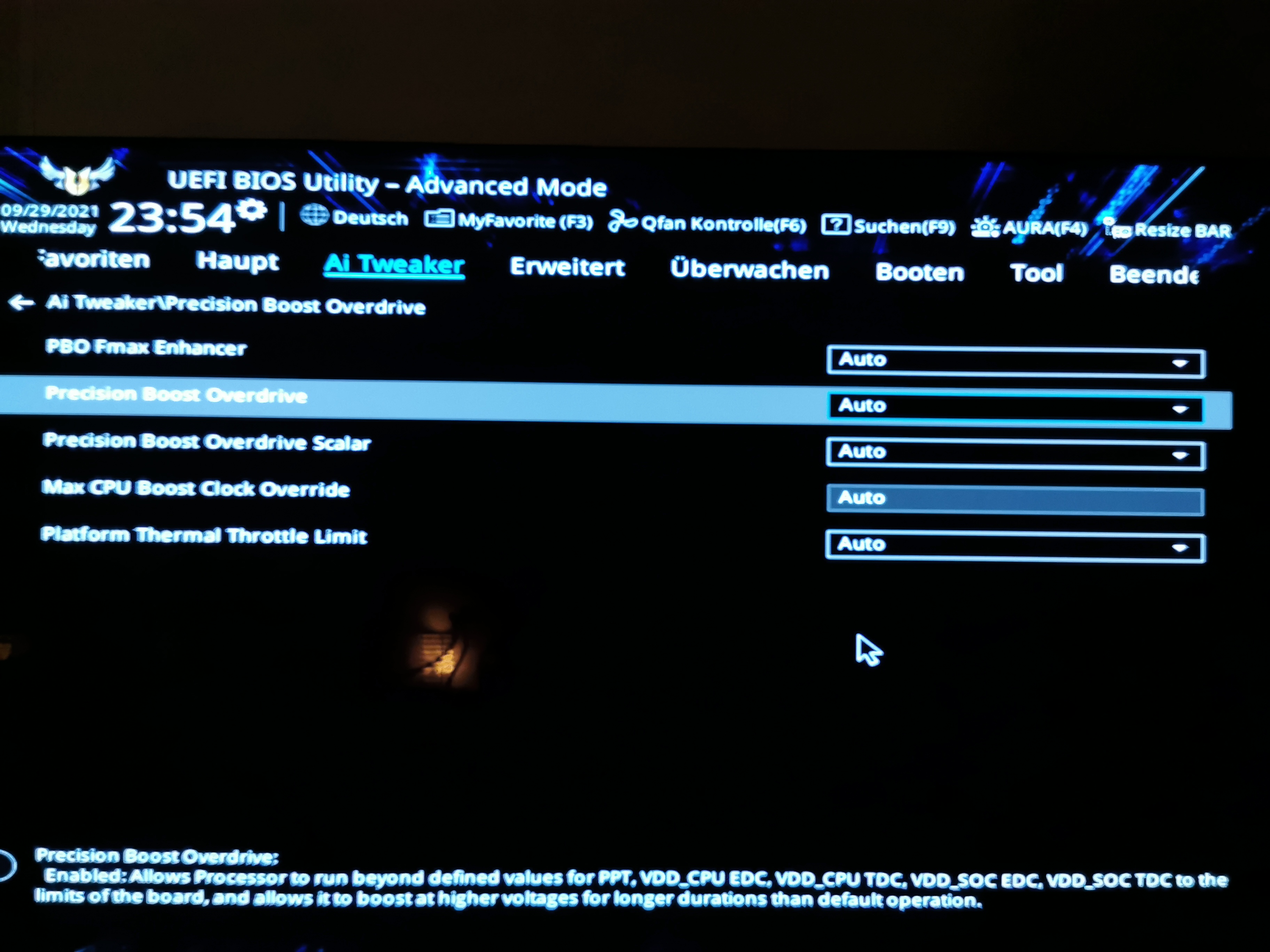

Dein Rechner läuft doch nicht mit Standardsettings. Wie soll man denn da helfen wenn irgendwelche Werte verändert wurden. So wird das jedenfalls nichts.

Oder!
Kommt mir etwas wenig vor. Rund 10% weniger/schlechter ggü. Vergleichsprozessor
Oder!
Mit Standard Settings hat es ja leider nichts geholfen. Die Einträge ganz am Anfang sind mit Standard Settings.
Die letzten Einträge habe ich nach Vorschlag durchgeführt.

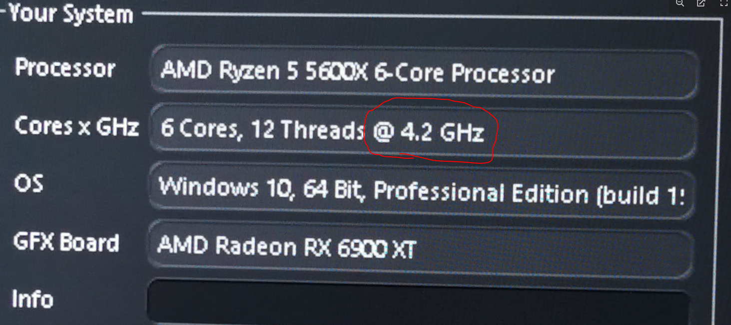

Der Prozessor lief zuletzt auf 4.2Ghz, war zumindest im BIOS so eingestellt.
Gehe doch mal alle Einträge durch vielleicht fällt Dir ja was auf und du hast eine Idee.
Bisher konnte ich definitiv Hardwareprobleme bis auf das Mainboard und die GPU 100% ausschließen. Die GPU schließe ich aber auch aus, da intensive Benchmarks unauffällig waren.
Mir scheint es, dass das Betriebssystem an sich fehlerhaft ist, obwohl es frisch installiert ist bzw ein Treiberkonflikt vorliegt.

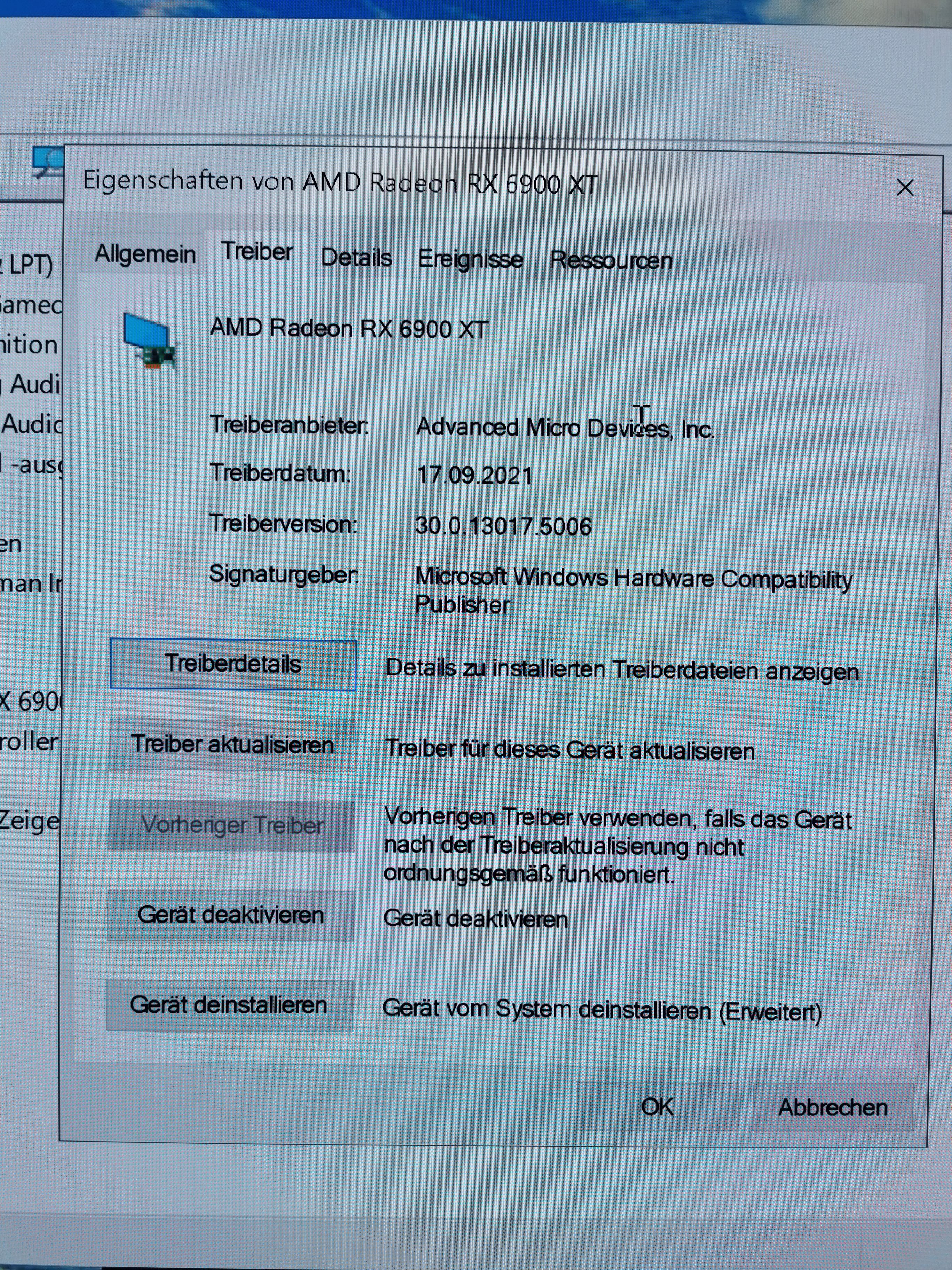

welche Treiberversion der Grafikkarte hast du drauf?
Habe eben den on Board sound Treiber deaktiviert und es lief sogar anfangs etwas länger bei Doom aber paar Sekunde später wieder Absturz. Muss nicht damit zusammenhängen.
Treiber im Screenshot
Was heißt denn "war im BIOS so eingestellt"? Hast du manuell Multi 42 gesetzt und damit Allcore 4,2 GHz dauerhaft?
Falls ja, warum wenn man fragen darf? Du beschneidest damit den Singlecore Boost (4,65 GHz).

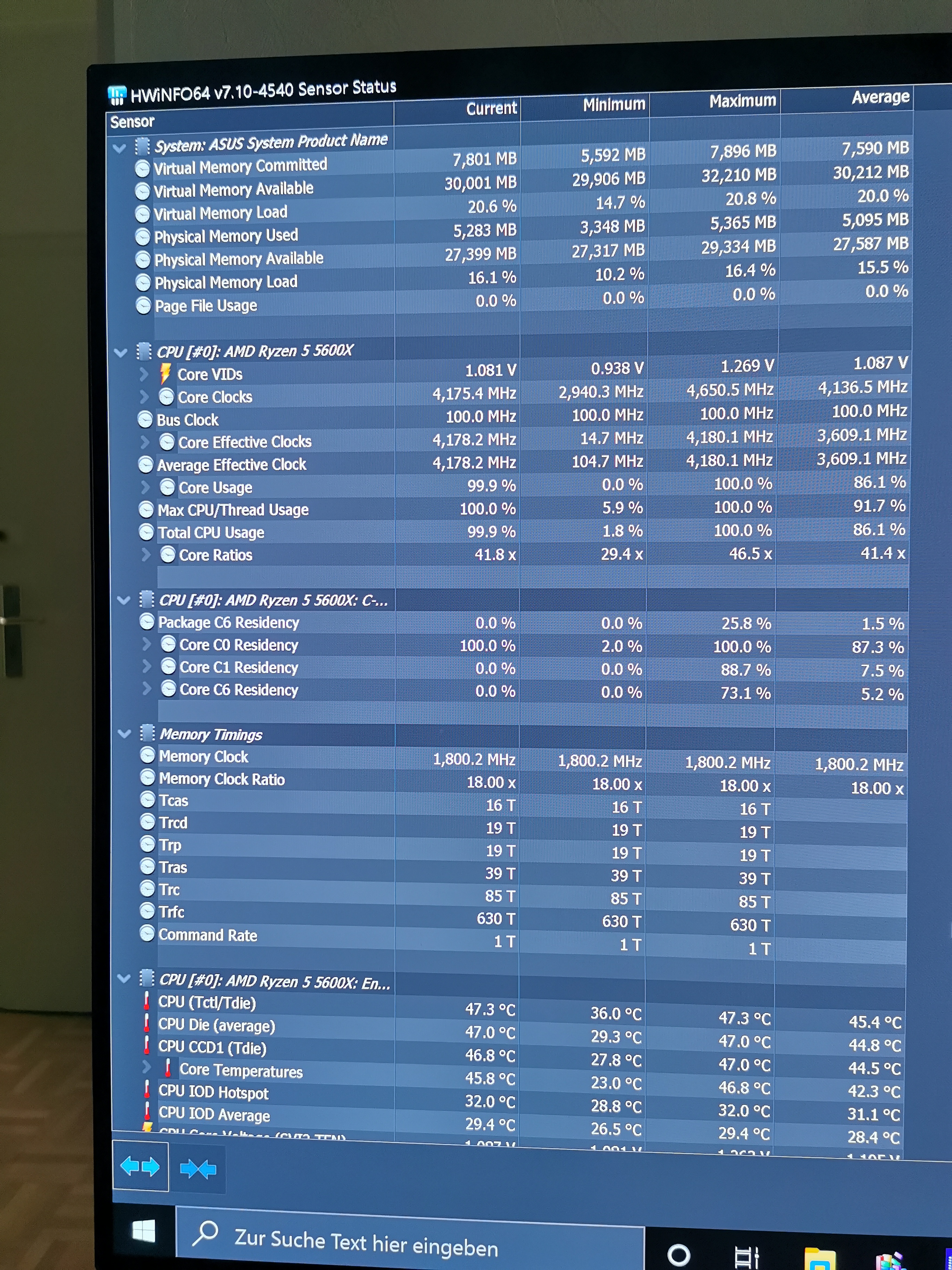

CB R20 Daten:

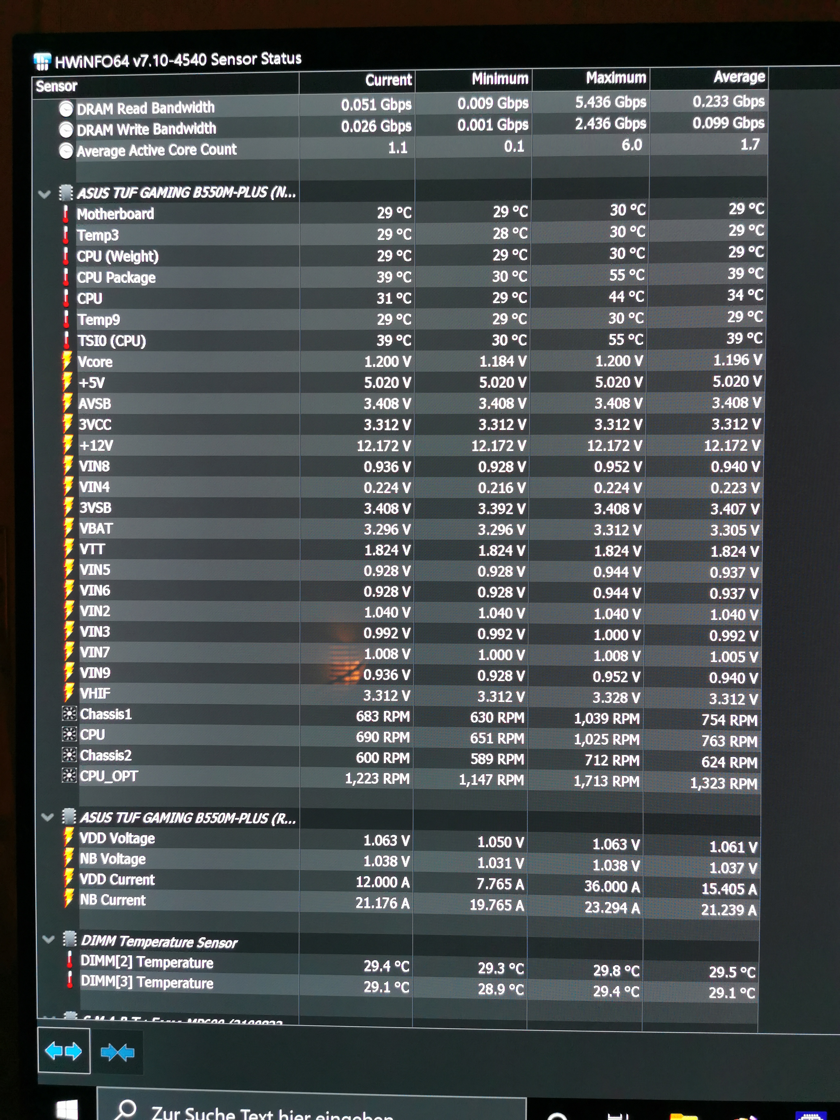

Mich würde auch die Ram Spannung mal interessieren. Weil kurioserweise sehe ich da bei all den Screenshots von HWInfo gar nichts davon.
Muss jetzt aber auch leider schon los mache nach der Arbeit weiter dann gerne mit Zen Timings
Schau mal in den vorherigen screen shots da waren welche dabei

Den Hinweis bzgl. UEFI im Startbeitrag hatte ich überlesen, sorry. Passt dann ja soweit.
Genau, RAM-Settings (insbesondere Nebenspannungen) wären noch mal zu prüfen. Das verrät uns dann später ZenTimings.

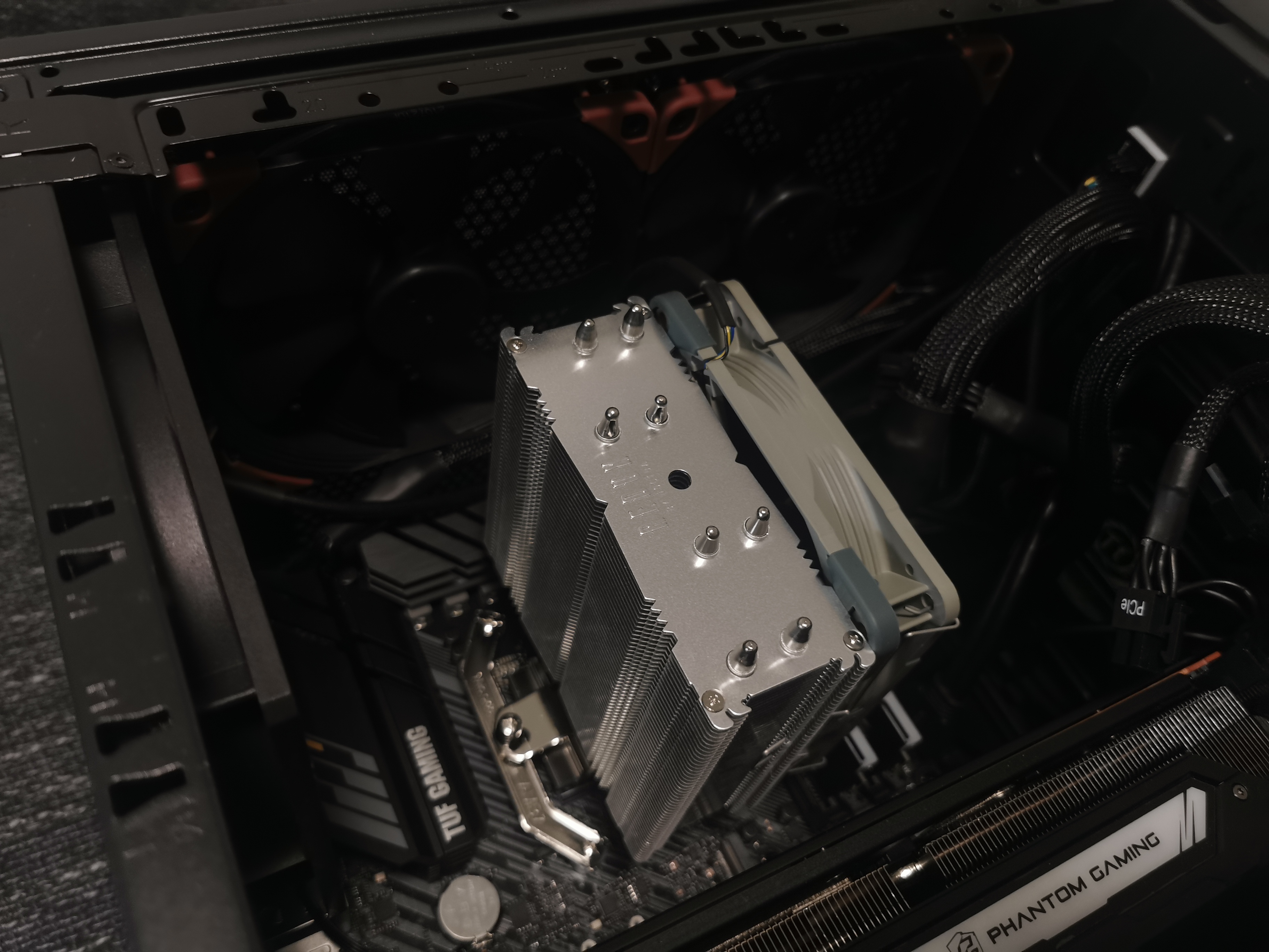

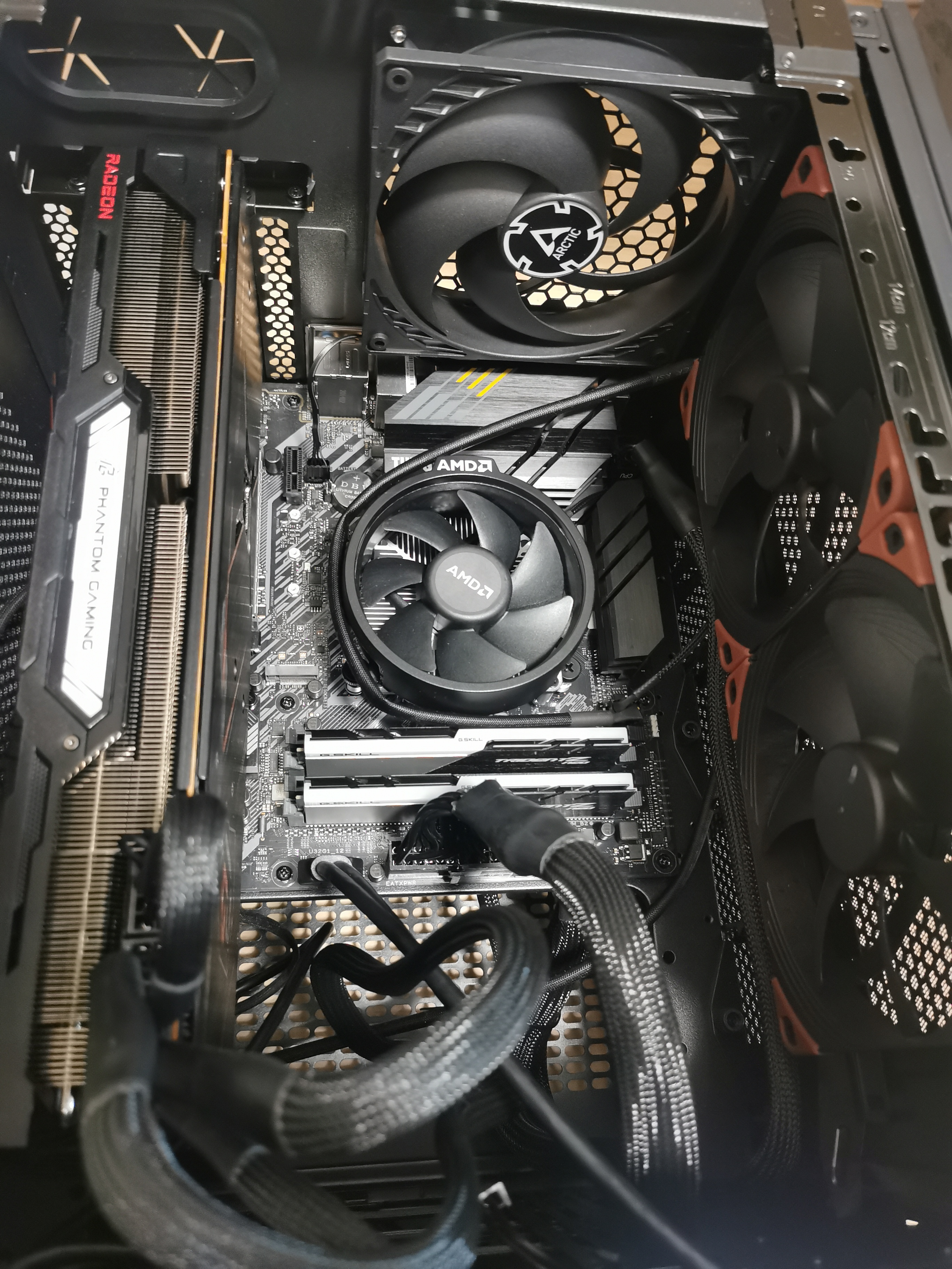

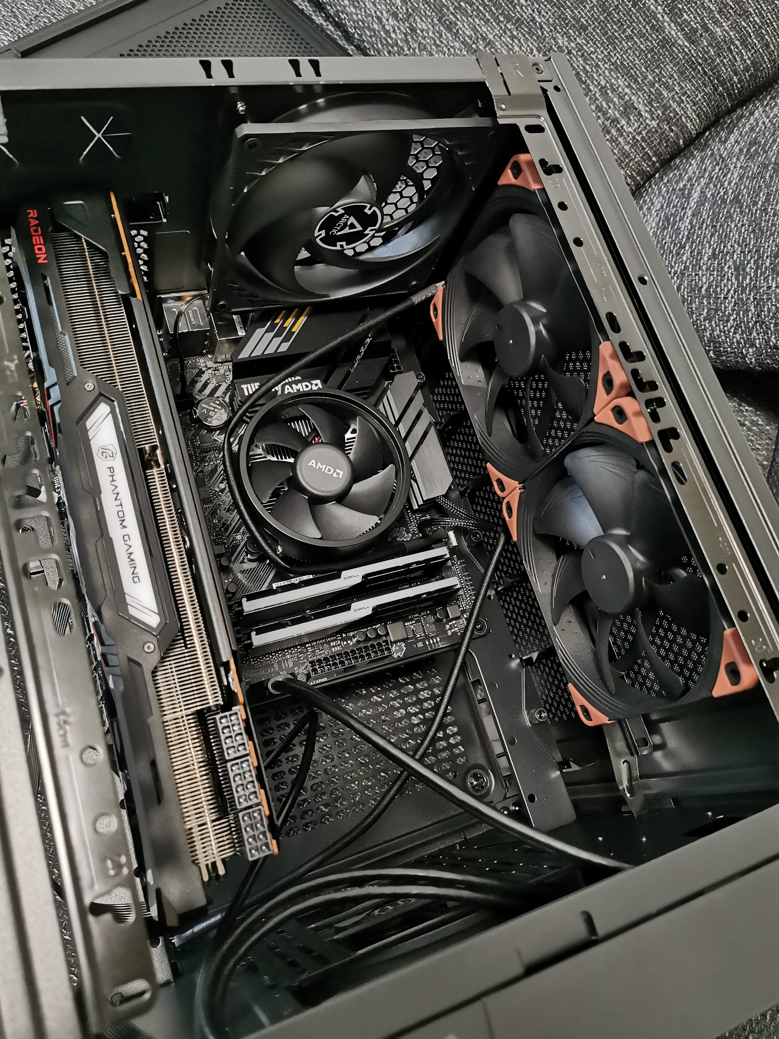

ok, dann mach mal auch bitte ein Bild vom inneren deines PC
Amd wraith wurde aktuell ersetzt durch das Noctua nh-u12s redux mit zweit Lüfter zusätzlich anders als auf dem Bild sonst ist alles unverändert
