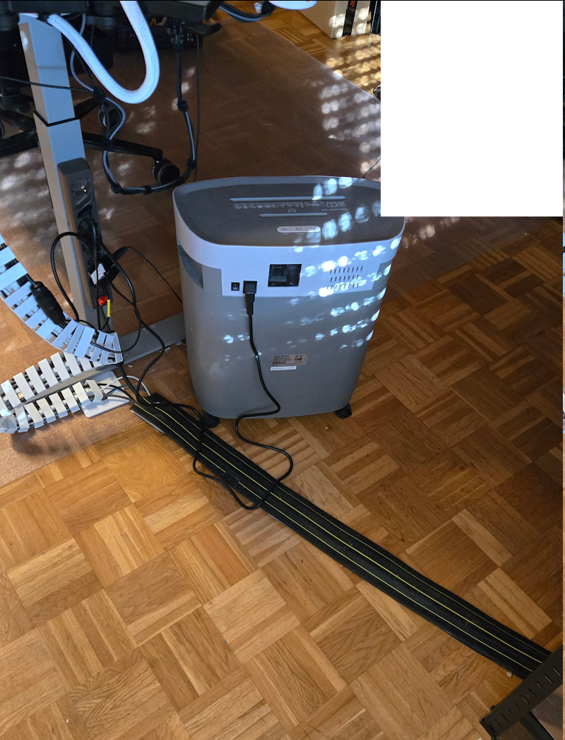

Ich hab mir zu meinem Schreibtisch so ein Bodenkanal Gummiteil geholt aber hmm irgendwie bin ich mit dem ganzen nicht so ganz zufrieden.
Ich brauche 3 x getrennt USB (da KVM 1x Tastarur KVM, 1 Maus KVM shared 1 x USB Hub für beide Rechner) 1x HDMI 1x dickes Stromkabel
Es ist zwar einiges besser als vorher und ein wenig Haustierkompatibler aber naja
Das ist KEINE Fläche über die ich tatsächlich laufe Vielleicht hat ja wer ne Idee :D

Naja, die Dicke des Stromkabels wirst du immer haben, außer es kennt jemand eine flache Alternative. Den Boden eröffnen und eine Furche reinmachen kommt ja auch nicht in Frage.
Hehe ne das was in den Boden machen wäre ja nur dann sinnvoll wenn man den Raum immer so nutzt - aber das evtl ja nur so eine vielleicht 2-3 Jahre Zwischenlösung.
Welches Problem hast du jetzt mit diesem Kabelkanal?

Naja, viel mehr als einen Kabelkanal einzufräsen wirst da nicht machen können. Die entsprechenden Geräte kann man relativ günstig im Baumarkt des Vertrauens mieten oder eben einen Tischler engangieren. Ansonsten hast ja schon die bessere Lösung dafür. Wenn der Weg auch hinter Fußbodenleisten möglich ist, könntest die Kabel auch dahinter verlegen.
Bei Parkett hat man idR ja auch Leisten an den Wänden als Abschluss.
Da die Kabel verlegen?
Reaktionen: cyberpirate
Der Schreibtiisch selber steht halt frei im Raum an den Wänden isses ok da sind die Kabel versteckt. ist halt von Wand zum Schreibtisch.
Hmm ja kann natürlich auch sein dass ich mir das einfach anders vorgstellt habe :D keine Ahnung dachte halt als ich gerade fertig war najo.
Vielleicht werde ich einfach mal so eine bestellen und mal schauen die kosten ja zum Glück nicht viel.

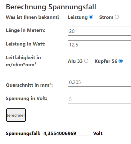

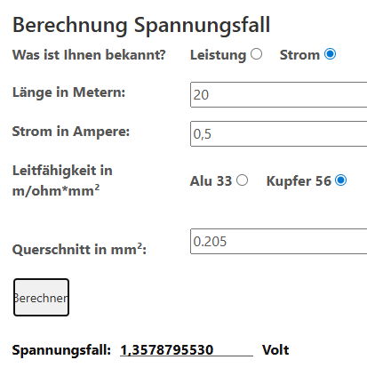

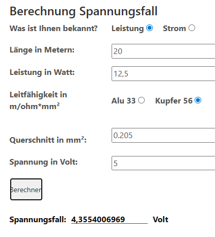

timtanfall schrieb:
Wo liegt das Problem?
am fehlenden Strom? Ja ich weiss, das man zwei aktive Geräte mit länger Kabeln verbinden kann, jedoch betrifft diese Problem auch die Datenbits auf D+ und D-
Dann Probleme beim Timing.
