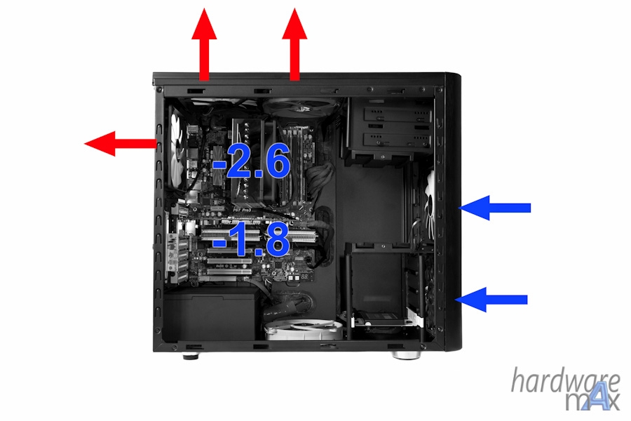

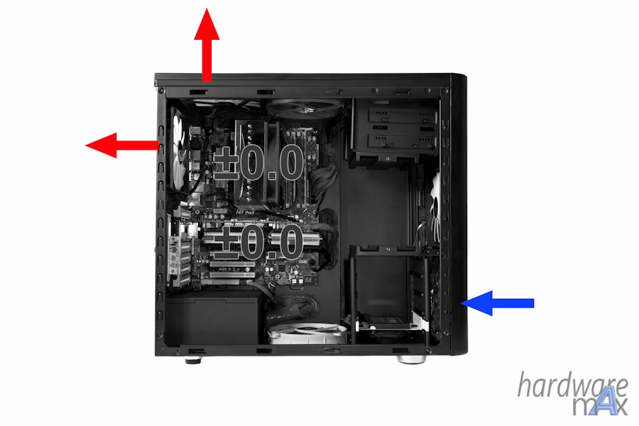

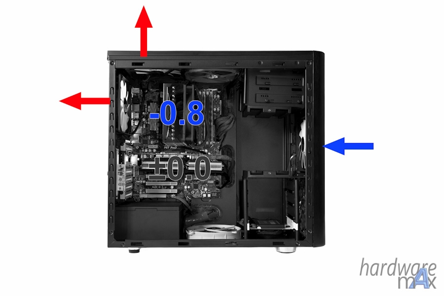

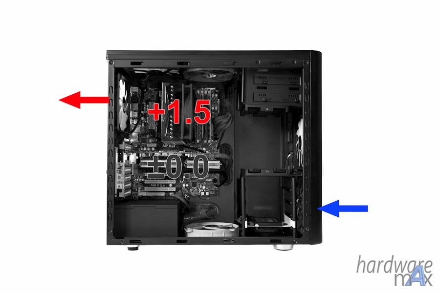

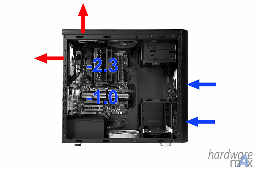

@Venom
Das ist zwar nicht der Test den ich meinte, aber - soweit ich mich erinnere - ist dieser Aussagekräftiger!
Das Testsystem sollte über 300W Peak nehmen, und liegt im Bereich eines heutigen Highend-Systems mit i7-****K und GTX1080.
Reicht mir, DANKE! :schluck:
Sollte dennoch jemand einen ähnlichen CB-Test kennen, immer her damit ;)
@perfekter Airflow
4 Kelvin Differenz bei der CPU und ~2 Kelvin bei der GPU. Wenn die Temperaturen absolut gesehen im grünen Bereich liegen, also max.~60°C macht der Unterschied zwischen 2 und 4 Lüftern nix aus. Sollte die Harware im Grenzbereich arbeiten, kann das natürlich durchaus Sinn ergeben.
Oder anstelle 2 Lüftern mit 800-1000rpm, 4 Lüfter mit 400-500rpm. Das reduziert die Geräuschkulisse.
