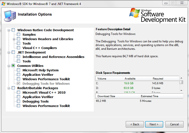

ich wollte grade das Debugging Tool runter laden, aber welches muß ich runter laden ??
mein englisch ist fürn popo :lol:
Hier: http://www.microsoft.com/download/en/confirmation.aspx?id=8279
Auf "start Download" klicken. Datei ausführen und dem Menü folgen, bis die Komponenten ausgewählt werden können:
Nur die Debugging Tools auswählen und dem Menü weiter folgen.
ich habe das so gemacht wie du beschrieben hast, nur ich finde nach dem downloard nix
das install prog labert irgendwas vom framework 4 , das ist aber drauf ?
ne finde ich nicht
diese meldung bekomme ich nach downloard:
