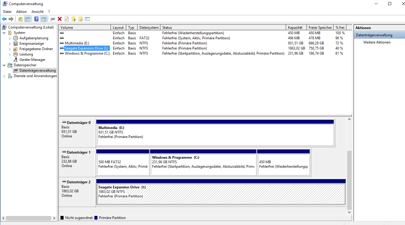

So sieht es bei mir aus:
Ich verstehe allerdings auch nicht, was die beiden Partitionen oben sind, bzw. für was die sind.

Der Laufwerksbuchstabe hat nichts zu sagen, das ist an jedem PC anders, je nach dem wieviele Geräte dran sind.
Ist das Bild vom PC? Sprechen wir von der Seagate Platte?
Ja das Bild stammt vom PC wo die Seagate nicht erkannt wird.
Auf dem Bild oben die leeren Partitionen ohne Namen (Datenträger 1) sind nicht formatiert und die kannst du deswegen nicht nutzen. Einmal bei Datenträger 1 auf die stelle "500MB Fat32" und die "450MB" partition rechts klicken und ein "neues volume" erstellen bzw erst löschen und dann neu machen. Dann kannst du sie nutzen.

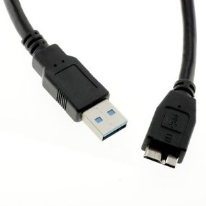

@ PCskate,
der Anschluss an der externen HDD sieht so aus, wie der rechte auf dem Bild.
LG, Galle
Na wie wäre es mal die Bezeichnung der externen zu nennen, mit dem Bild vom Kabel wissen wir nun ja wenigstens, dass es eine USB3 Platte ist. Dann wäre es gut zu wissen welches Mainboard der PC hat. Probiere mal ob die dort an einem USB2 Port, sofern das Mainboard einen hat, dann auch erkannt wird.

Wie kann man solche Tips geben, danach kann er von dieser Platte nicht mehr booten, wer solche Tips gibt sollte es lieber ganz sein lassen. Die erste Partition mit 500 MB ist die versteckte Bootpartition (Fehlerfrei, System, Aktiv) und die 2.te Part ist die Wiederherstellungspartition vom System. Dann kann man nur froh sein das Windows nicht zulässt das sie formatiert werden. Die Platten werden einfach nur vor ungewolltem Zugriff versteckt und haben keinen Laufwerksbuchstaben.
Wenn die Platte nicht erkannt wird, welche Platte ist denn dann das Laufwerk "Datenträger 2" Seagate Expansions Drive "Laufwerk I" die hat doch ca. 2 TB an Platz und 750 GB freien Speicher?

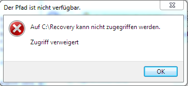

Die Fehlermeldung "Zugriff verweigert" klingt für mich eher nach einem Problem mit den NTFS Berechtigungen. Vermutlich passen die am Laptop, nicht aber am PC. Hatte das Problem auch schon nach einer Neuinstallation, da kam genau die gleiche Fehlermeldung beim Versuch auf die Externe zuzugreifen. :freak:
