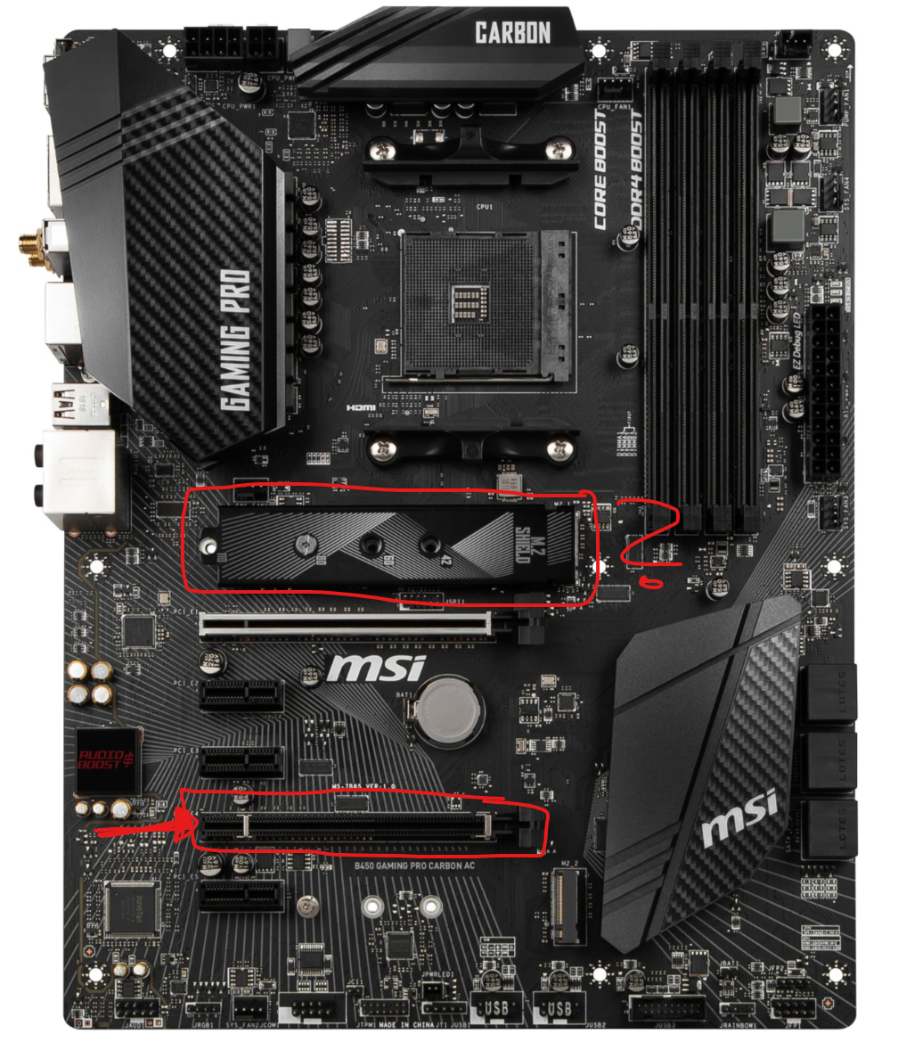

Hm... ich bin irritiert. Wo stecke ich die Karte hierher ein?

Ich dachtedort, in den unteren Slot. PCI E 4 ... oder doch dort oben? M.2 Shield? Ist das nur der Kühlkörper? Muss ich den noch an die SSD anbringen?
Öhm, eine M.2 SSD wird parallel zum Mainboard angebracht, nicht senkrecht.
Das Ding wo M.2 draufsteht ist der Kühlkörper für eine potentielle SSD, die man darunter einsteckt. Du musst den Kühlkörper erst abschrauben, die SSD einstecken und dann den Kühler wieder drauf.
Vielleicht schaust du dir mal ein Bild von einer M.2 SSD an. :-)

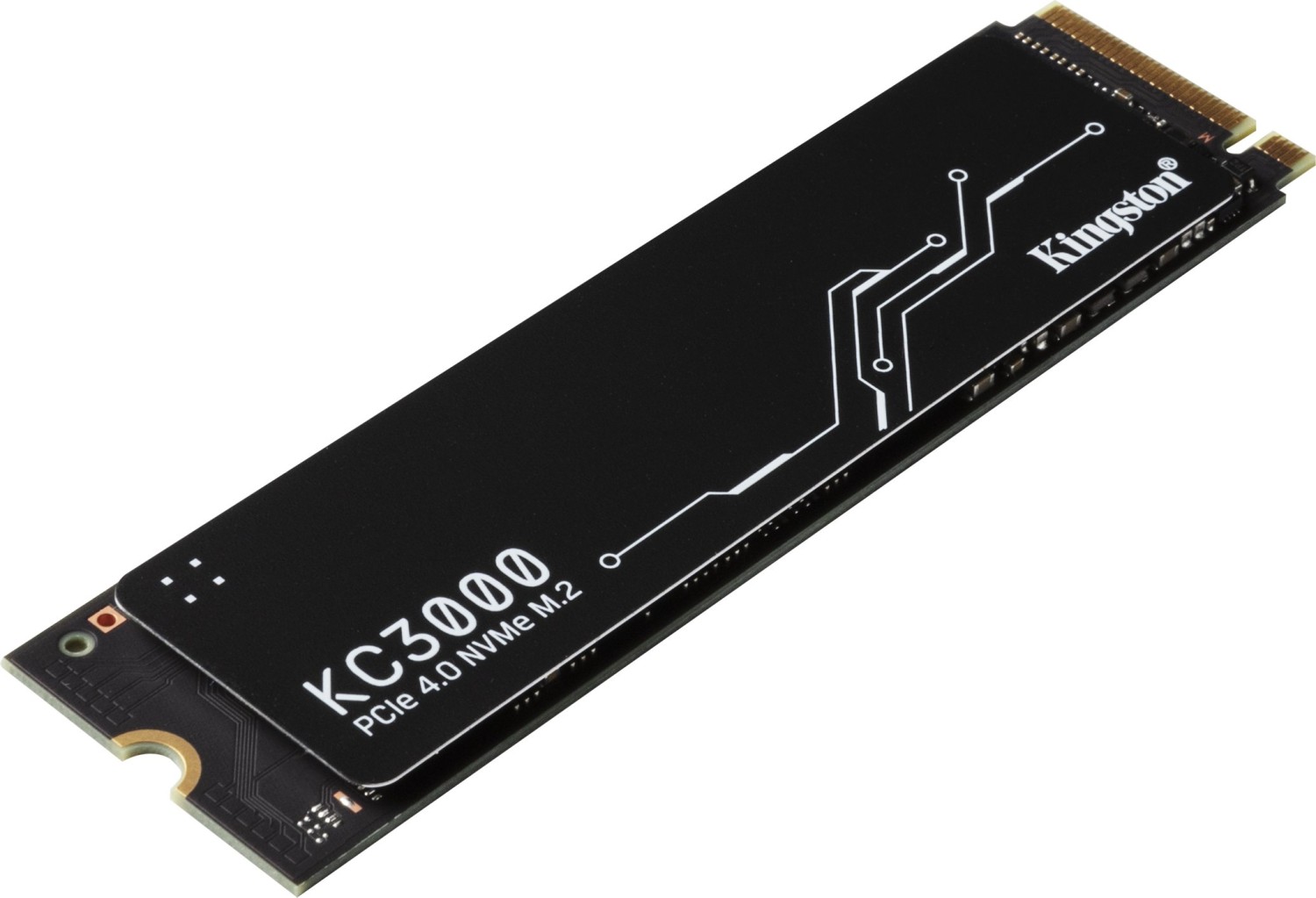

:freak: parallel zum MB? zu welcher Kante parallel? ...ich raffs nicht. Sorry!
Ich bin noch nicht schlauer... Bislang dachte ich, die werden "eingeklippst" also eingesteckt. Oder muss ich die noch separat mit Strom versorgen?

Was spricht dagegen? Ab geschraubt. SSD drunter. drauf geschraubt... ?
Eben, du brauchst keinen extra kaufen, darum schrieb ich das ja.
Das Ding steckst du genau so in der Lage auf das Board wie es auf dem Bild liegt, flach also, unter den Kühler der schon da ist, wie du sagst, Kühler runter, SSD rein, Kühler drauf.
Schau dir einfach mal Video auf Youtube an, wie es jemand einbaut.
Das auf dem Bild, wo KC3000 drauf steht, soll übrigens der "Kühlkörper" sein, den du erwähnt hattest. Bloß nicht abmachen.

Unter dem Kühlkörper befindet sich - so wie ich es kenne - bereits ein Wärmeleitpad (hierbei musst du dann die Plastikfolie abziehen). Dann SSD einstecken, Kühlkörper wieder drauf und festschrauben.
