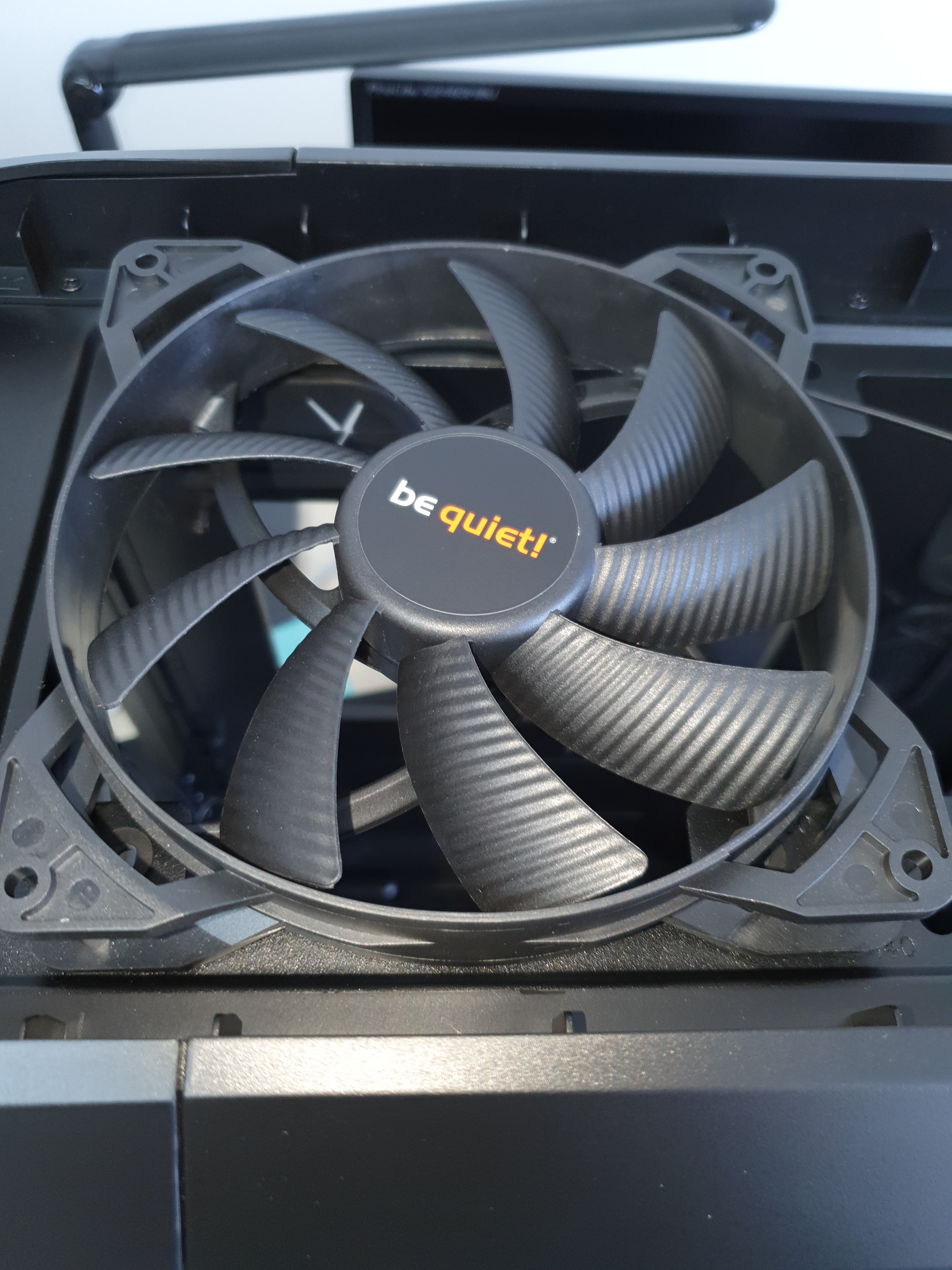

Es fängt schon an beim Gehäuse Lüfter wie muss ich ihn installieren, dass er aus dem Gehäuse rauspustet?
Stimmt das so wie ich ihn installiert habe?

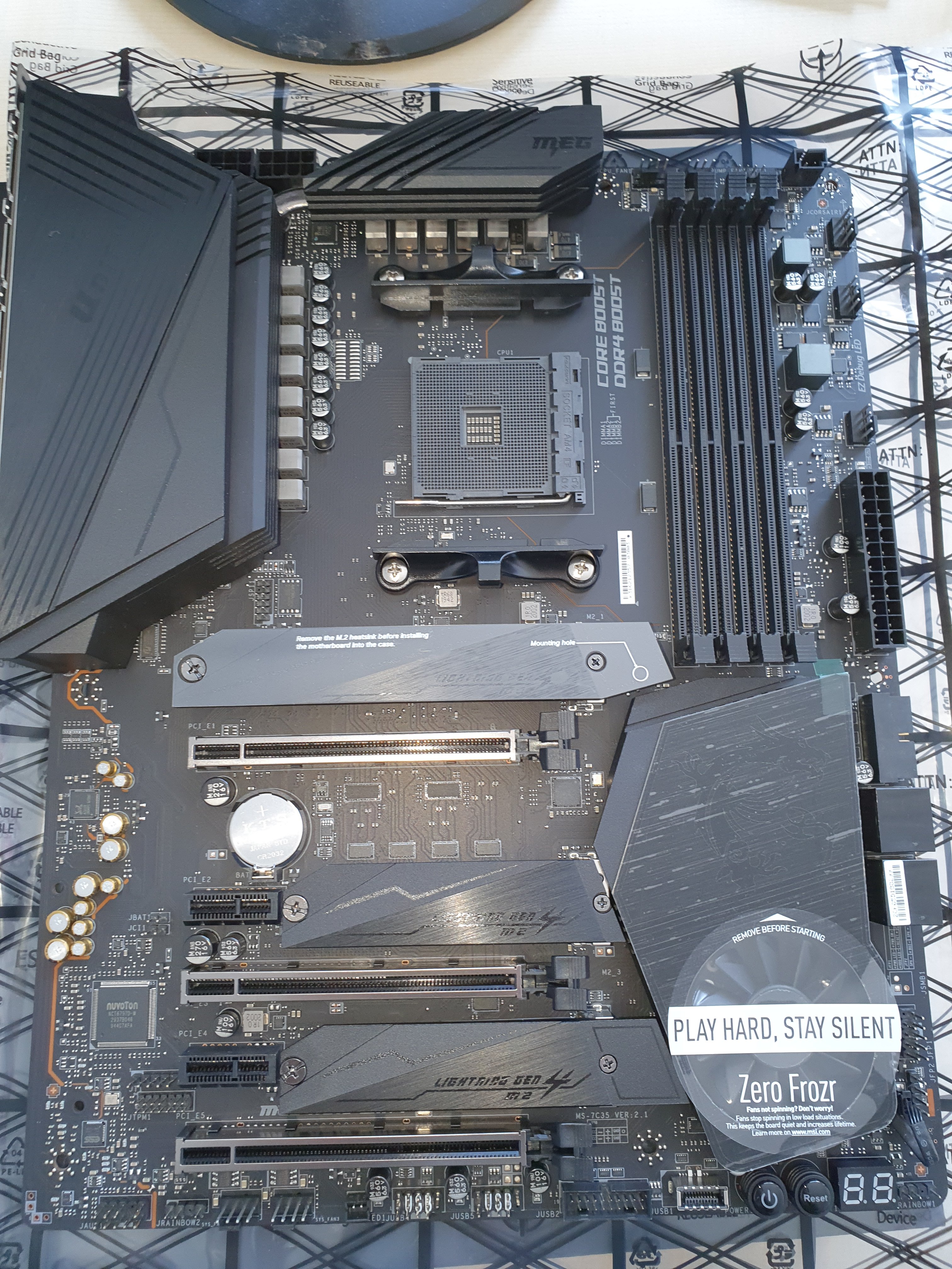

Der nächste Punkt ist das Mainboard muss ich die Heatsink nach dem Einbau wieder fest machen? (Handbuch habe ich schon gelesen)

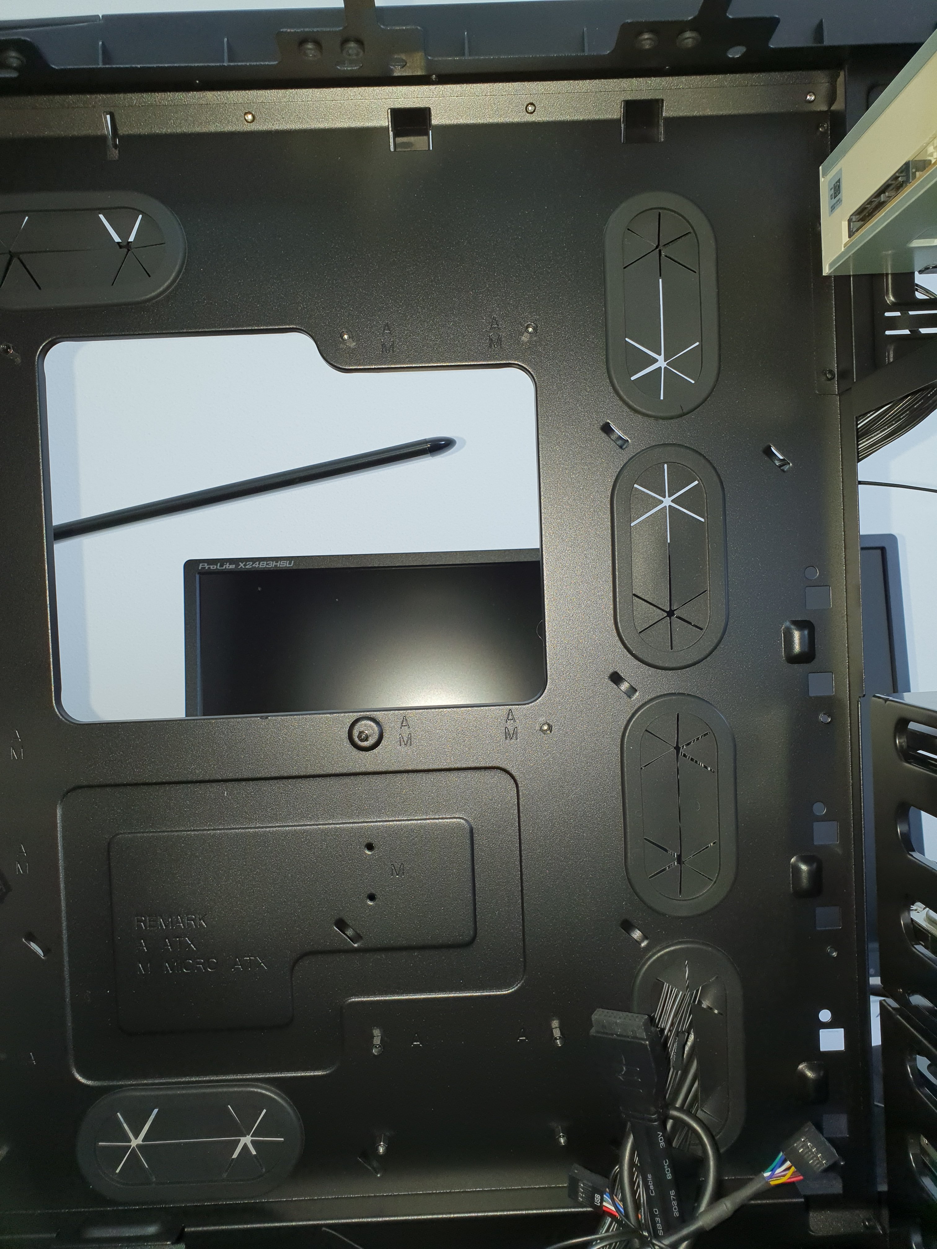

Zum Schluss muss ich den Abstandshalter umändern? (Bild) (AM)

Lüfter auf dem Foto ist die ansaugende Seite! Ich montiere immer die CPU den Kühler/Ram bevor ich es ins Gehäuse einbaue. Die Abstandhalter rechts sehen gut aus, links nicht zu erkennen müssen aber auf der selben Höhe wie rechts sein und du hast ja zwei Augen. Neun Abstandhalter müssen es sein,auf dem Mainboard ist unter der oberen M.2 Abdeckung ebenfalls noch ein Montageloch. Habe das Board selbst erst vorgestern bei mir verbaut.

Die Lüfter haben am Lüfterrahmen eine kleine Markierung (Pfeil), der in die Richtung des Luftstroms zeigt.

Dort wo Bohrungen im Board gesetzt sind, müssen die Abstandhalter hin.

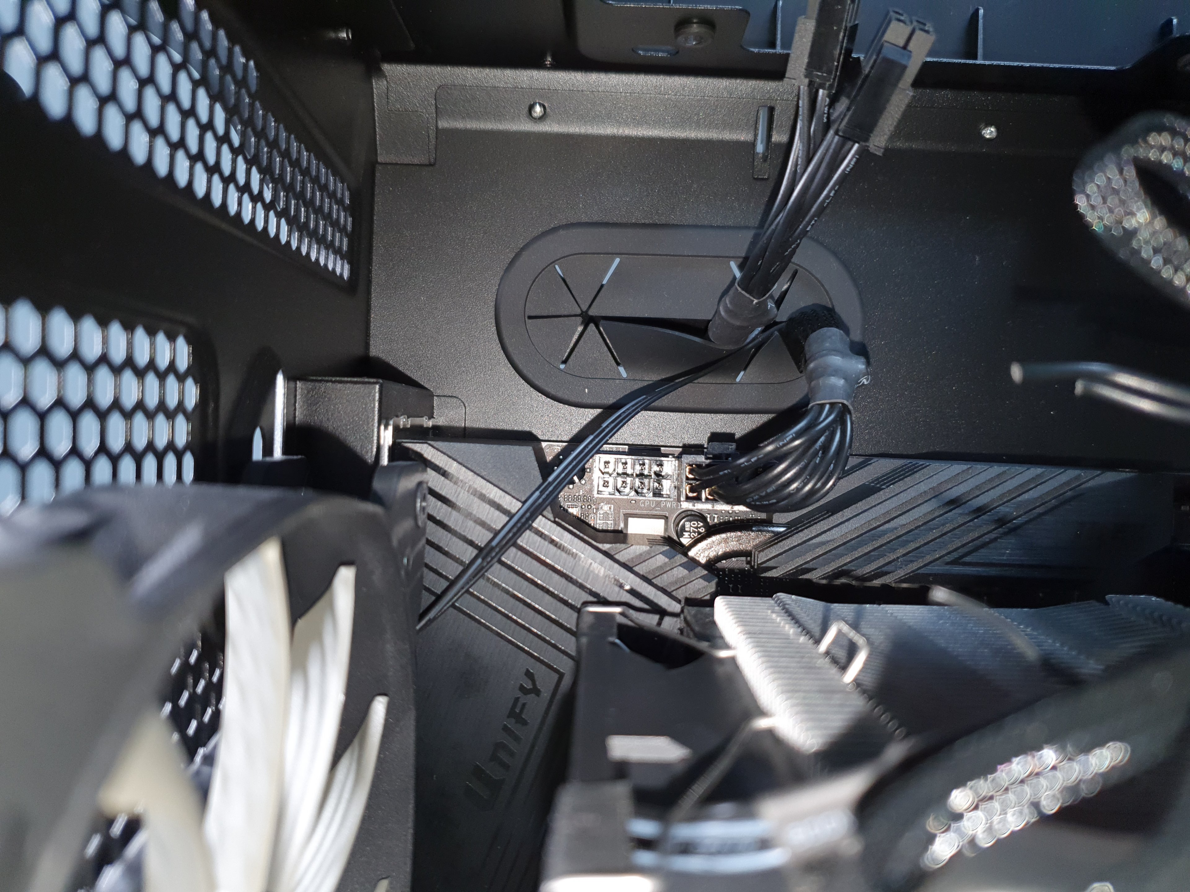

Mainbord ist eingebaut fast alles angeschlossen.

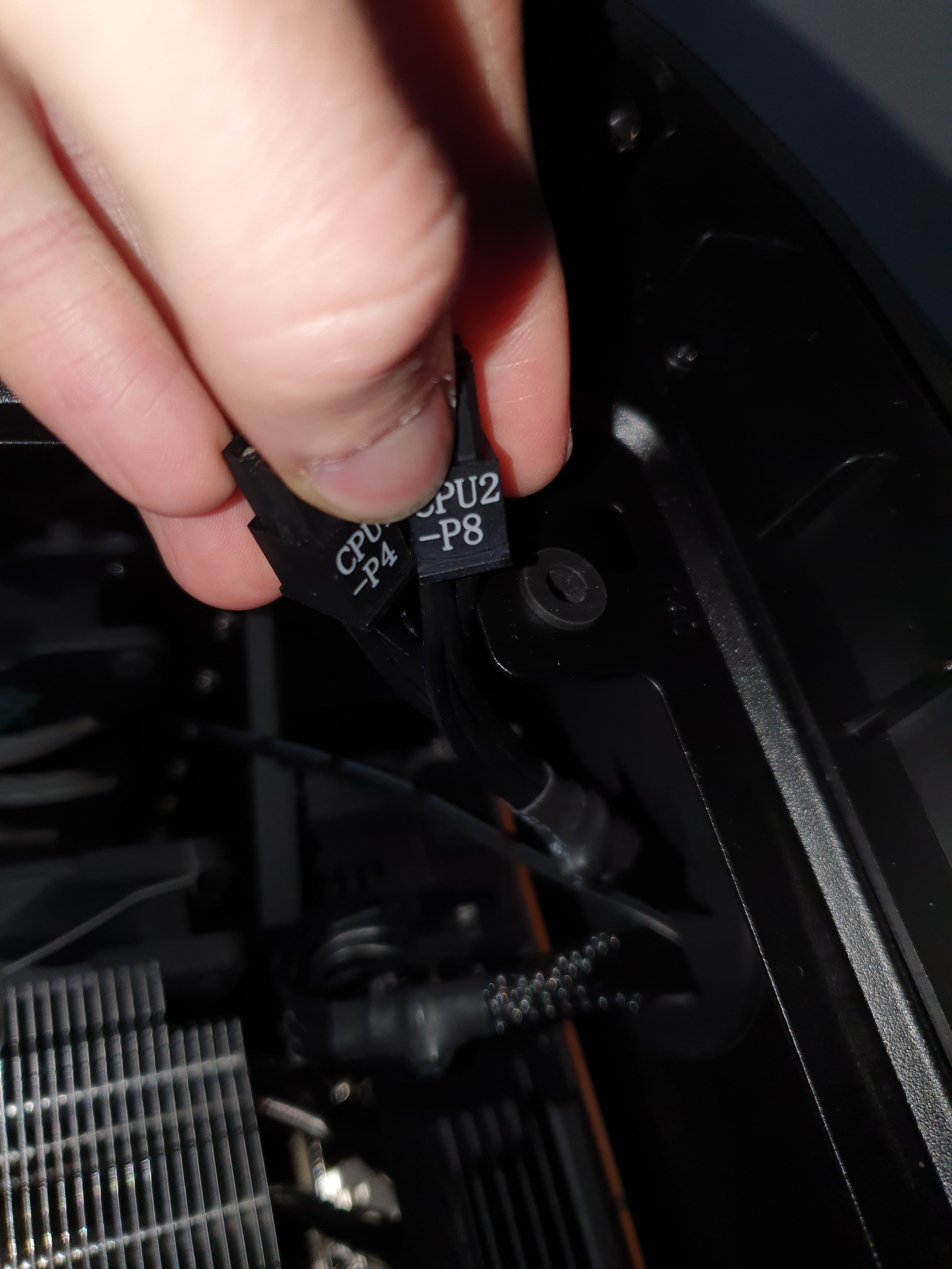

Jetzt habe ich das Problem ob ich beide Stecker anschließen muss für die CPU.
Ist es egal wie ich es dann beim CPU Steckverbindung anstecke weil p8 und P4 dran steht?

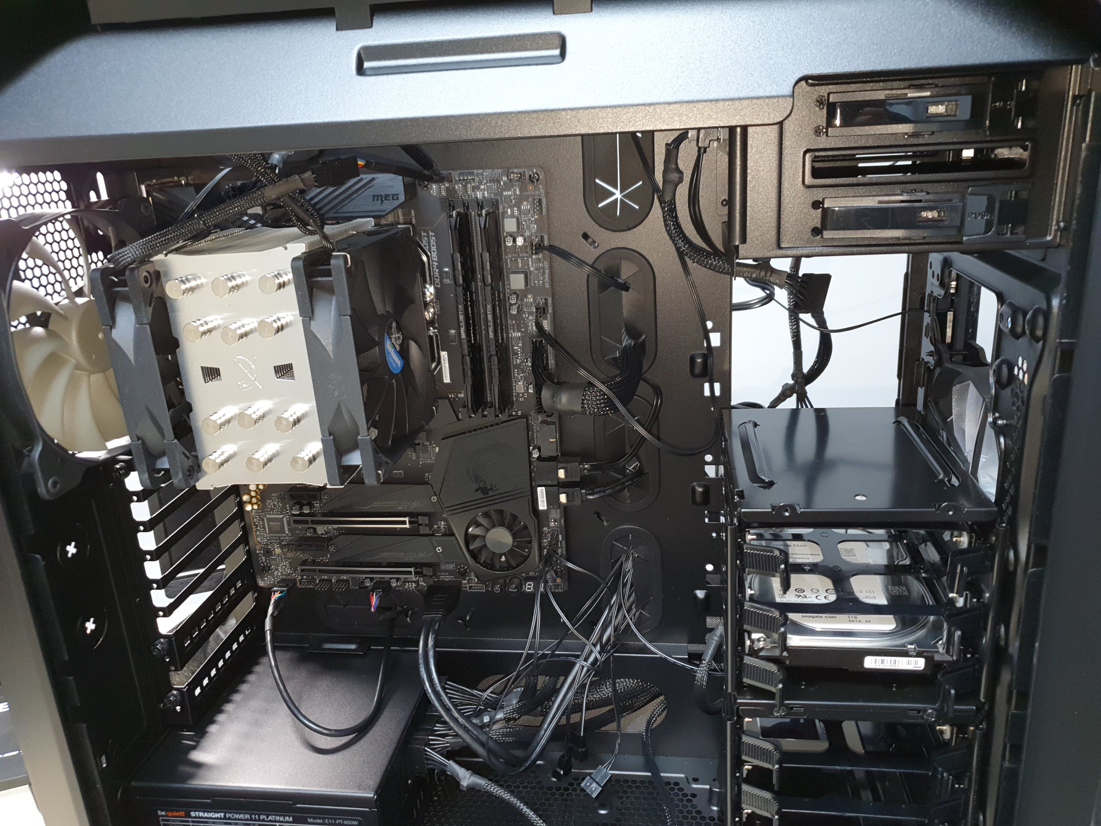

So sieht der aktuelle Stand aus!

Viper1982
Rear Admiral
- Mai 2006
- 5.655
Reicht der Linke bzw. wenn nur ein Kabel vorhanden diesen verwenden und wenn das Netzteil beide Stecker mitbringt, dann kannste auch beide anschließen. Und wäre egal welchen du wo draufsteckst. Gibt halt Boards die haben nur einen 4Pin manche nur 8er dann noch 8+4 und wie deines 8+8.
PC Läuft
@Viper ist das normal das, das Mainbord keinen Mucks macht, wenn man den Rechner startet? Kenne das bei meinem alten PC das er einmal Piept,
Dazu sehe ich auch am Anfang kein Startbildschirm vom Bios. Der Rechner ist innerhalb von 10 Sec. Hochgefahren.

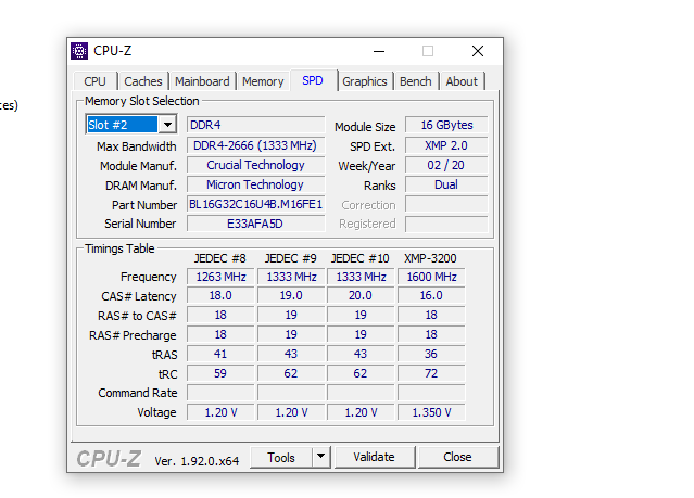

Läuft der Ram wie er soll? siehe Bild
Muss ich den Rechner mal neu installieren mit Windows 10?

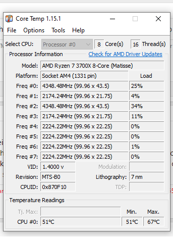

Was mir noch aufgefallen ist das der 3700x sehr warm wird. Ist das normal?
JollyRoger2408
Fleet Admiral
- Mai 2008
- 30.265
Schön, dass beim Zusammenbau alles geklappt hat.
Da piept es nur, wenn auch ein Gehäuse Speaker angeschlossen ist. Der ist, wenn überhaupt, beim Gehäuse dabei.
Freu dich, dass der PC schnell startet.
Du solltest im BIOS die zum RAM passende XMP Einstellung vornehmen.
Wenn alles läuft, musst du Win10 nicht neu installieren.
Mir erscheinen die Temperaturen nicht zu hoch. Ich mag jetzt nicht nachschauen - welchen CPU Kühler verwendest du?
