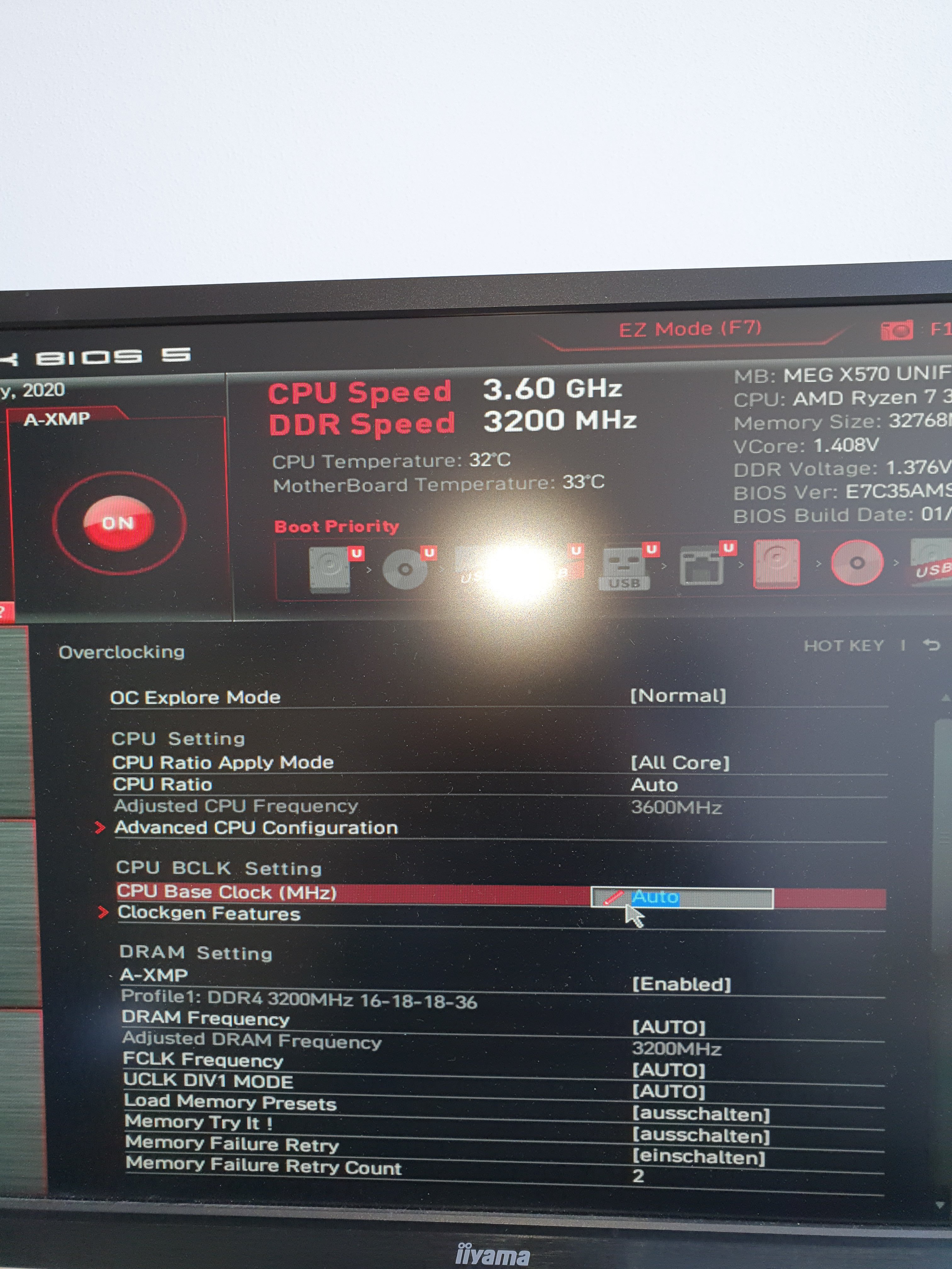

War gerade beim BIOS drin da ist alles richtig eingestellt glaube ich.

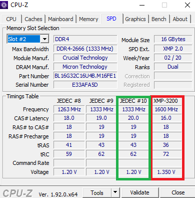

Bios sagt 1600/3200 HWInfo sagt 1333/2666 Mhz was da los? Was sagt CPU-Z Reiter MEMORY oder haste im Bios jetzt nix verändert?
Mist in deinem vorherigen Screenshot von CPU-Z war ja nur SPD angewählt, da zeigt das Programm nur den Standardtakt oben links beim Ram.
Bei dir sollten da 1600Mhz stehen.

Joa da stimmt was nicht! Gehe doch nochmals ins Bios deaktiviere AXMP und aktiviere es nochmals. Dann im Windows schauen. Wenn i.o. dann i.o. wenn nicht dann Händisch auf 3200 und 1,35V die Ramspannung stellen.

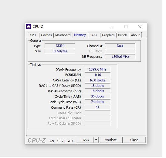

Jetzt gehts auf einmal hatte beim Bios einfach an und ausgeschaltet.

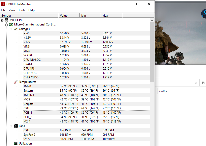

Habe jetzt 20min Prime95 laufen lassen. Der 3700x wird viel zu warm, habe einen Mugen5.

Hä? Scrennshot sagt was anderes 1600Mhz müssen da stehen =3200Mhz! Was ist denn zu warm? Und Prime ist auch kein alltägliche Belastung für den Prozessor und dank AVX schon zweimal nicht. Sollte man da eh nicht iwelche Parameter im Bios ändern, die AVX betreffen? So weit bin ich bei meinem System nicht und werde es auch nicht prüfen wollen mit dem Originalen Kühler.
Grün deine aktuelle Einstellung Rot sollte er nach Aktivierung des AXMP haben.

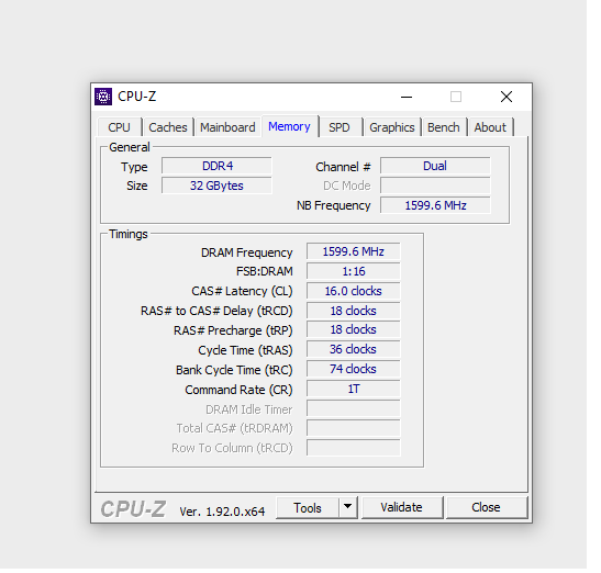

OH Kommando zurück oder haste den Screenshot erneuert? Schlingel!:-)
77° Sind doch super unter Vollast! Und welche Einstellungen wurden bei Prime gewählt?
HM OK gerade mal Prime Standard gestartet 70 mit Wraith Prism bei 4,1Ghz allcore. Nach längerer Zeit 3,9Ghz 78°.
Hatte das falsche Bild hochgeladen :(
Ich meine halt 77 Crad ist schon warm. Bei normalen Windows 10 Betrieb ist er auf 45 Crad.
Der alte Pc hatte diese Temperaturen gar nicht mal gehabt, daher die Frage ob das "gesund" ist für den 3700x
