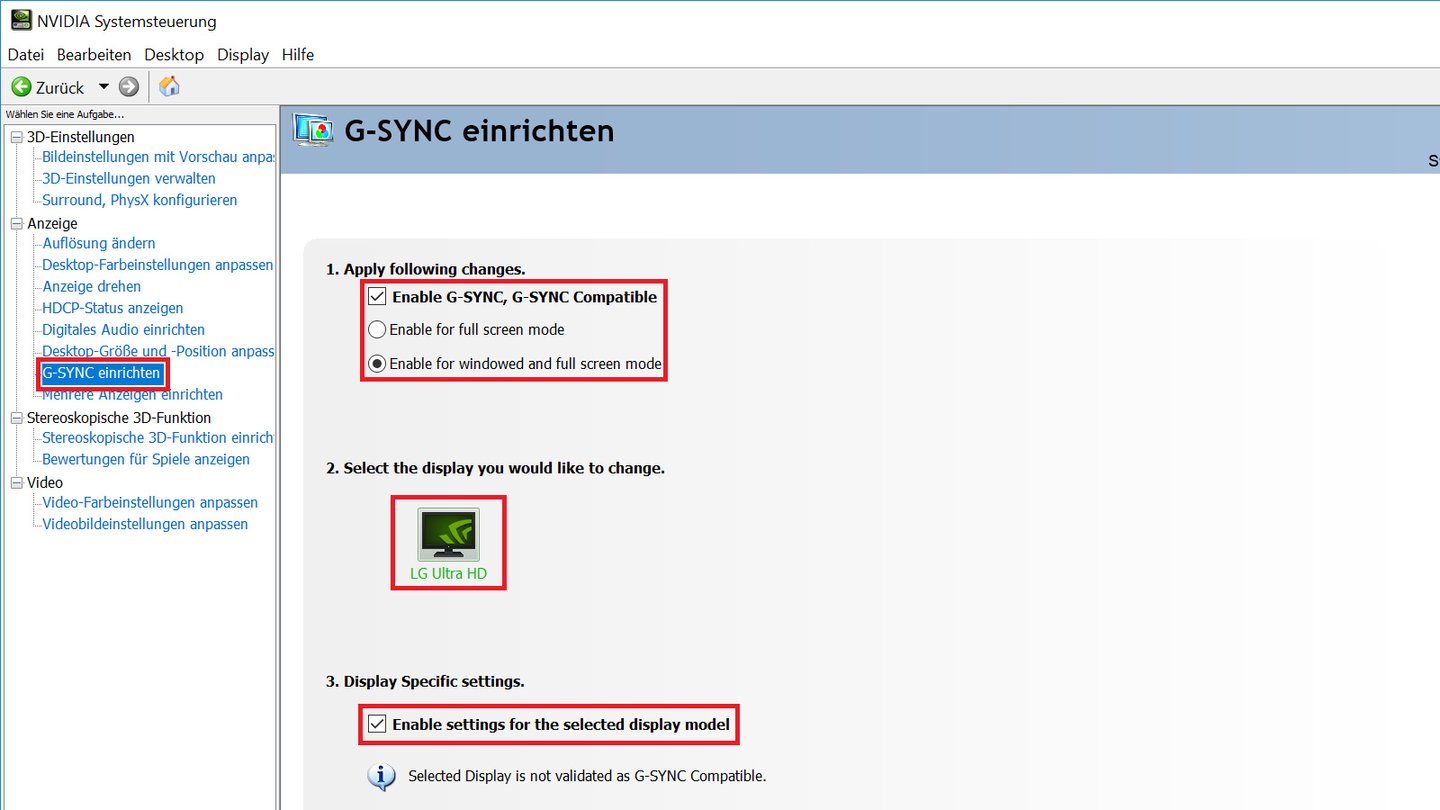

@Cuong
Du musst dafür in die NVIDIA Systemsteuerung. Zusätzlich muss in den Einstellungen des Monitors selbst Adaptive Sync/FreeSync aktiviert sein.
Es kann aber zu Bildfehlern kommen, da der Monitor eigentlich offiziell kein G-Sync (Compatible) unterstützt, das ist aber nicht immer der Fall. Ich selber habe den Monitor ebenfalls mit G-Sync genutzt und hatte keine Probleme.
Drewkev schrieb:
@Cuong

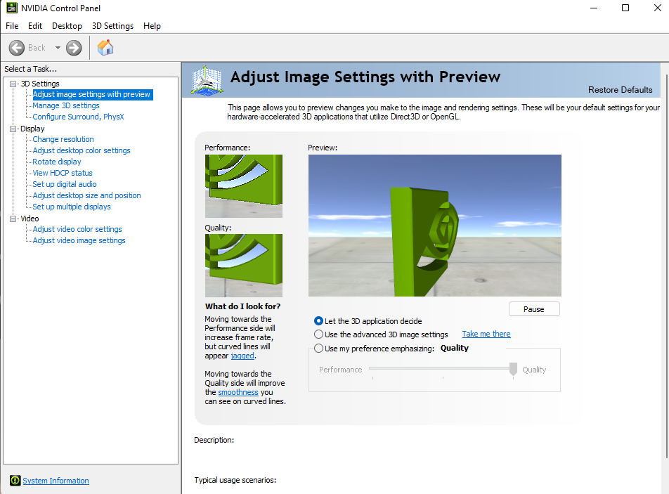

Wird bei mir leider nicht angezeigt

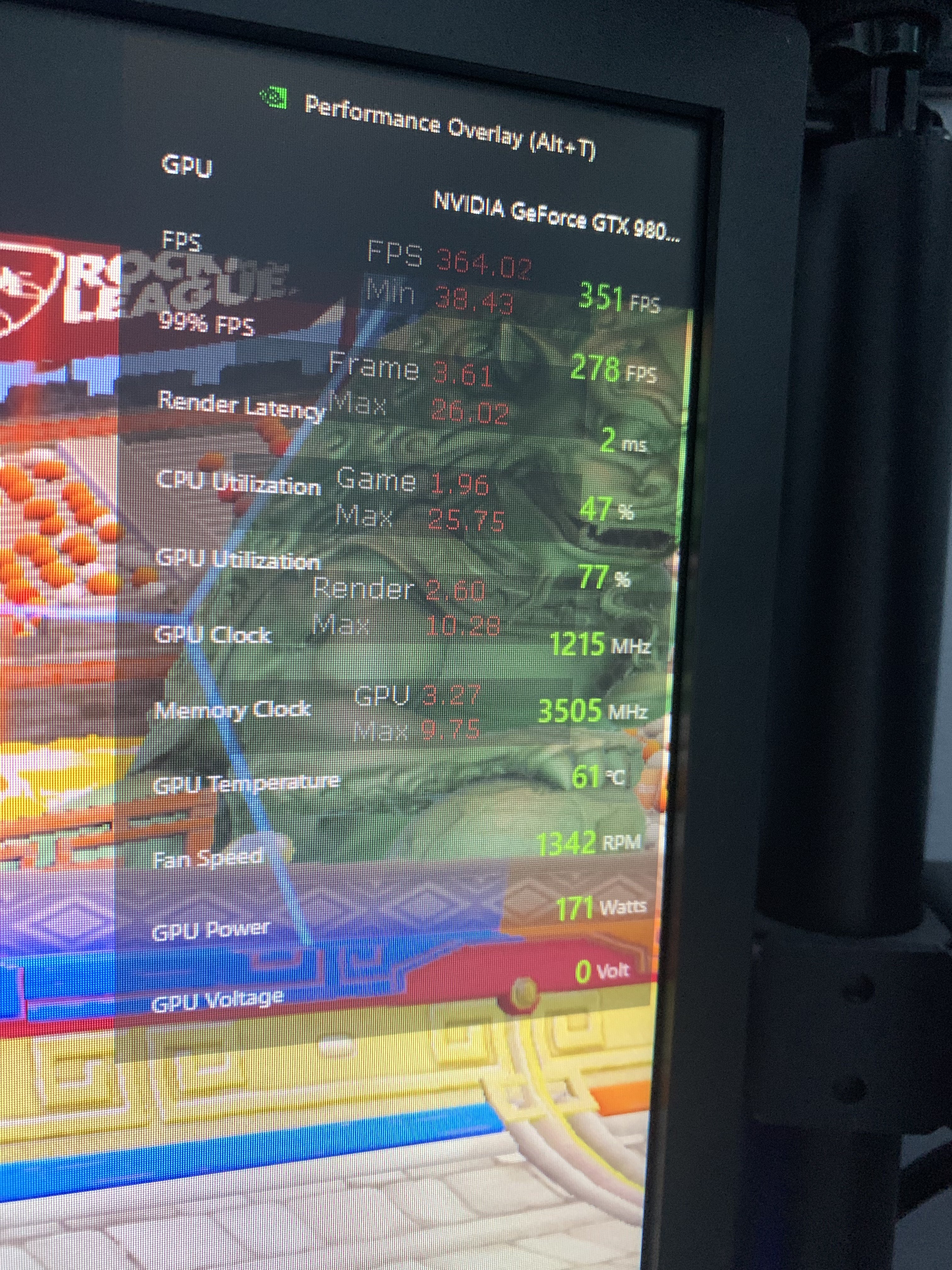

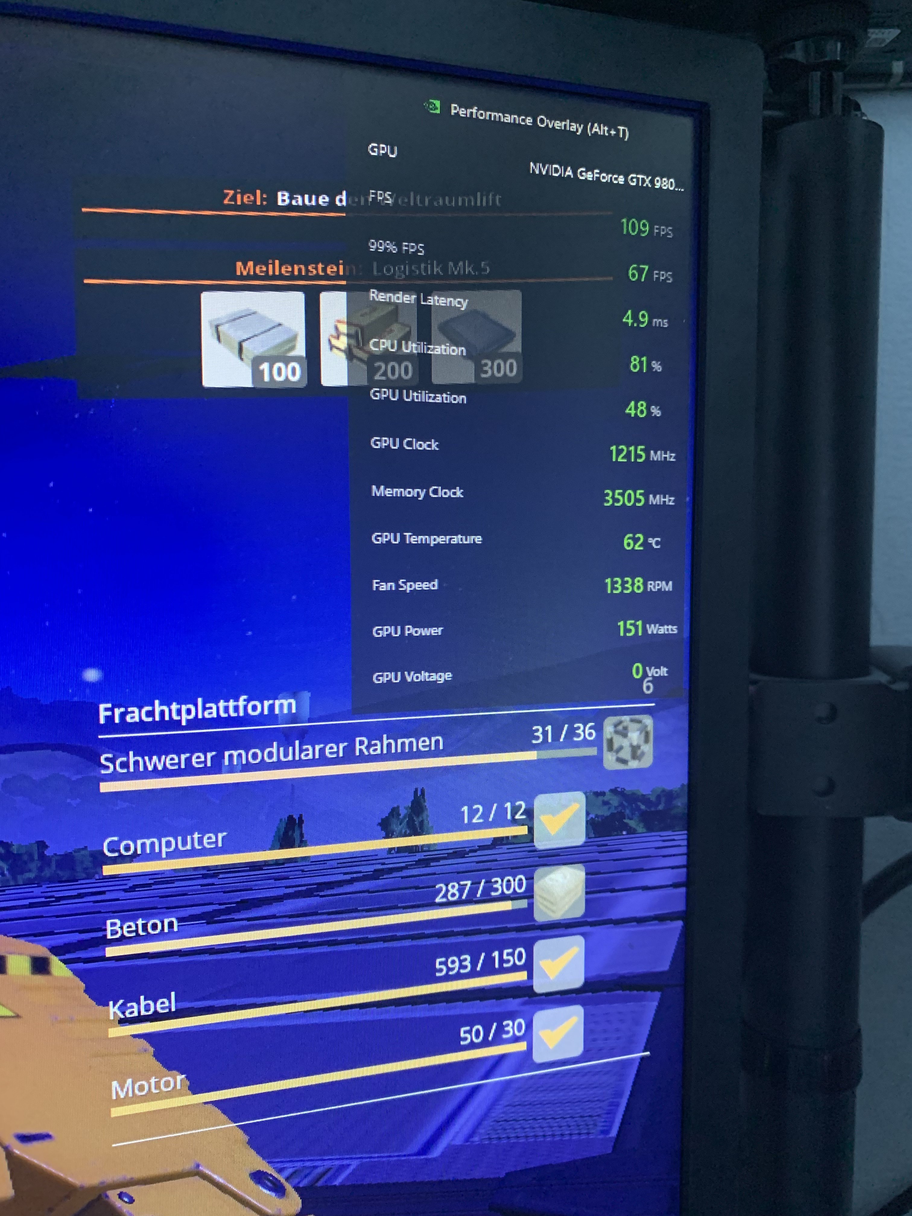

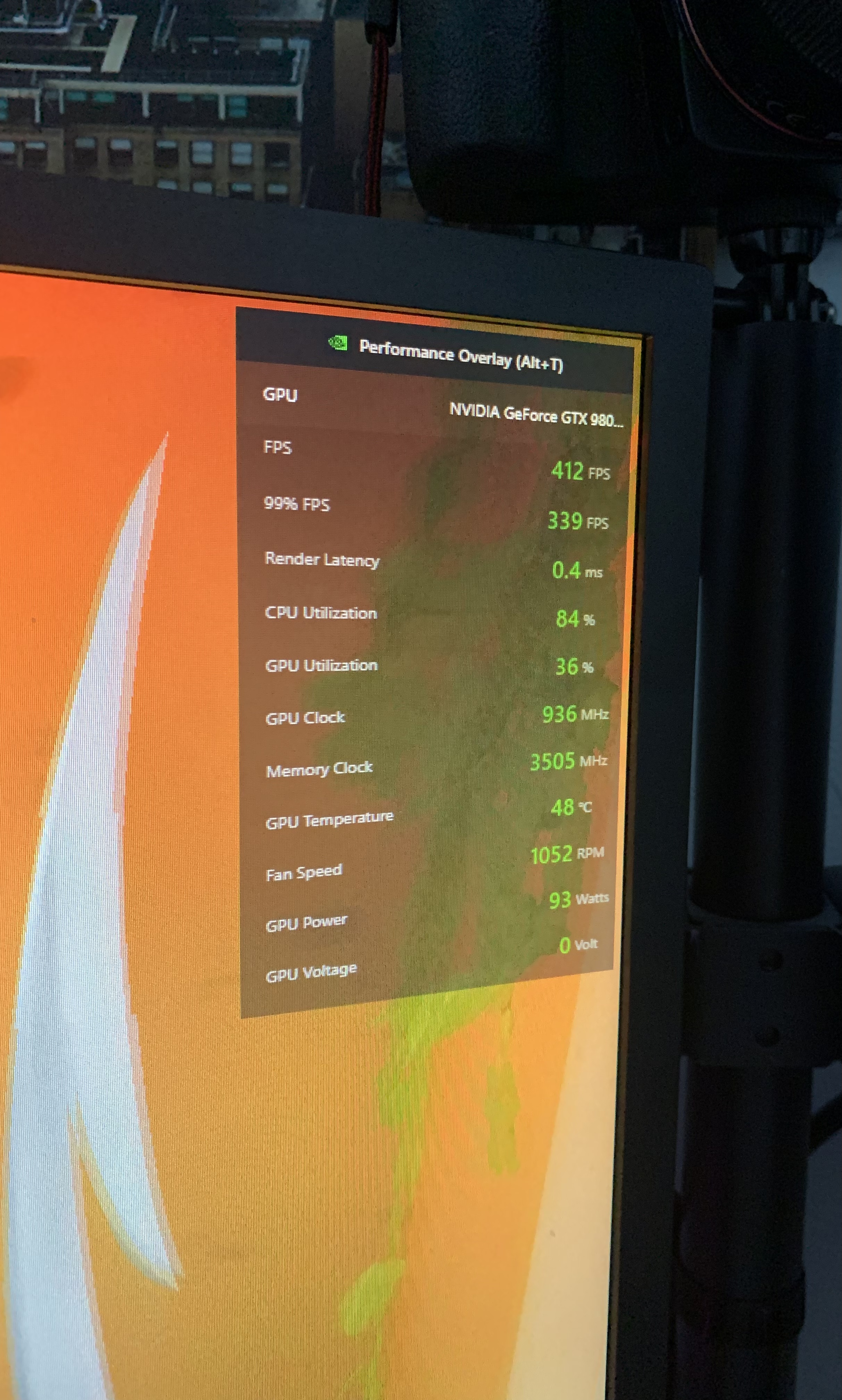

Führe jetzt paar tests durch
MSI afterbruner ging irgendwie nicht, daher musste ich diese Variante benutzen. Valoranr, Rocket League und Satisfactory
