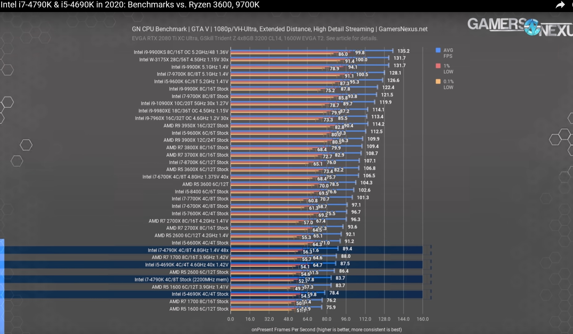

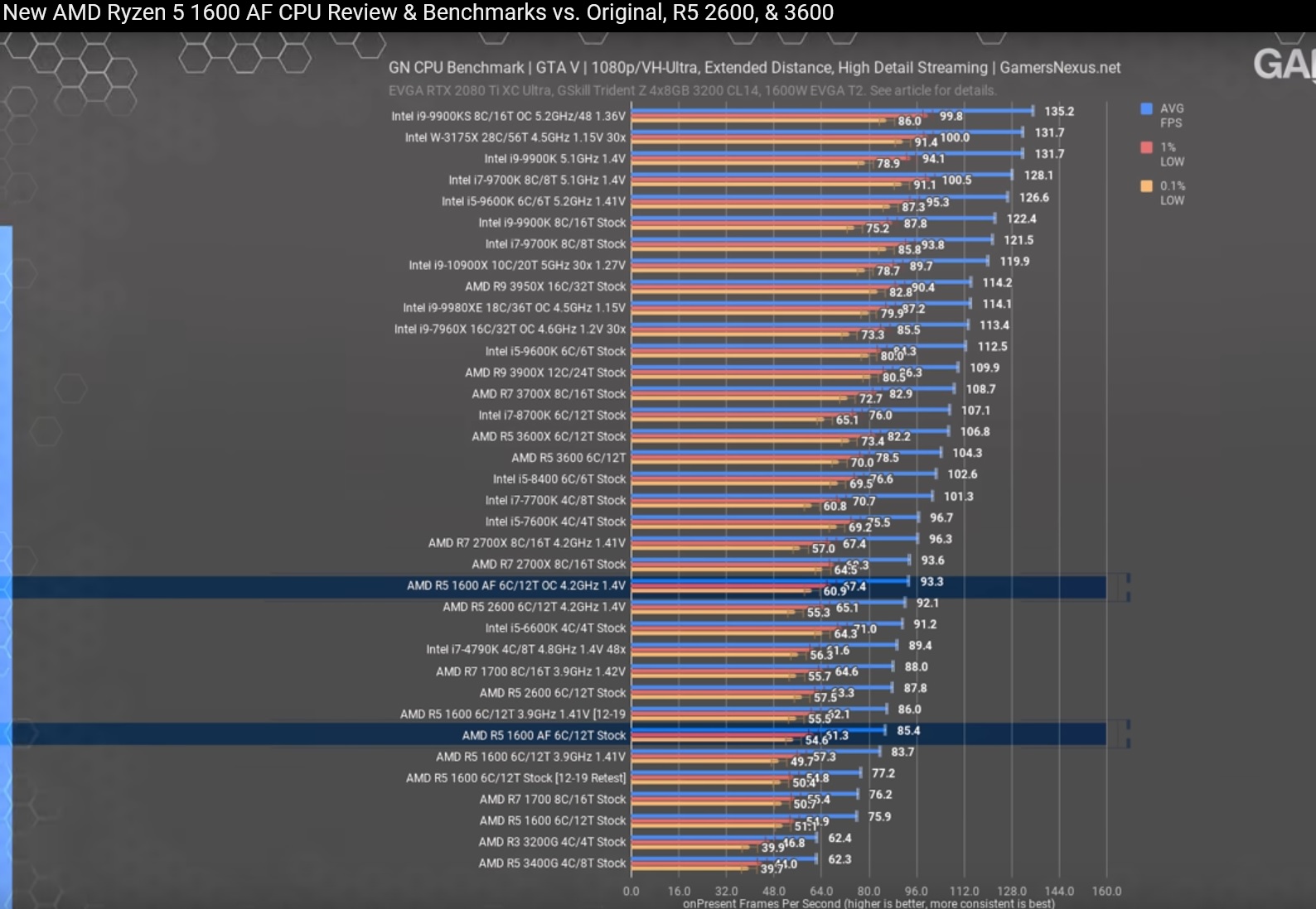

wenn ich den Ergebnissen zu GTA5 von Gamers Nexus glauben schenke, wäre ein Ryzen 5 1600 wohl kein Upgrade im Vergleich zu dem i5 4690K bei GTA5, ein R5 2600 auch nicht wirklich...
Reaktionen: Robotnic
Es geht ja auch um den 1600 AF und nicht um den alten 1600er.
ja sorry, hatte ich übersehen, ändert aber nichts großartig, da das nur ein "schlechterer" 2600 ist und angeblich nur ca. 7 FPS besser im avg-Wert ist, aber ungefähr gleich bei den 0,1%/1%-Low-Werten im Vergleich zum i5 4690k
daher würde ich das immernoch nicht als "Upgrade" sehen, zumindest in Bezug auf GTA5...
