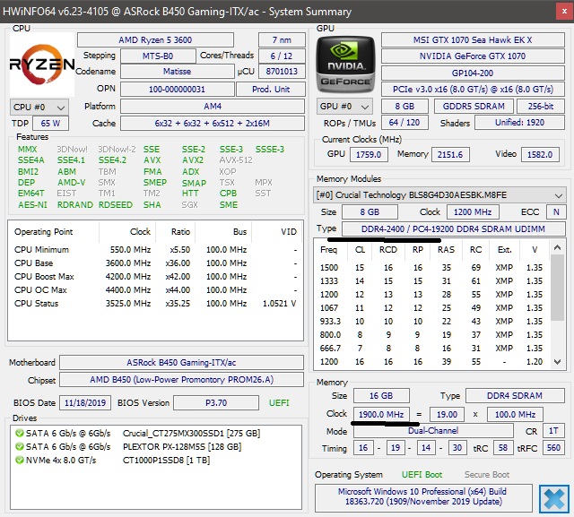

Ich hab im Bios mal das A-XMP geladen, und dort wird der RAM nun auch mit 3000 MHz angegeben.
Unter HWINFO64 allerdings immer noch nicht, da steht er noch mit DDR-2400 😵
ich denke nicht, dass das so viel Unterschied macht bei mir (Ich übertakte ja nix), aber komisch isses schon 👀👻

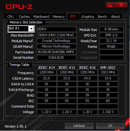

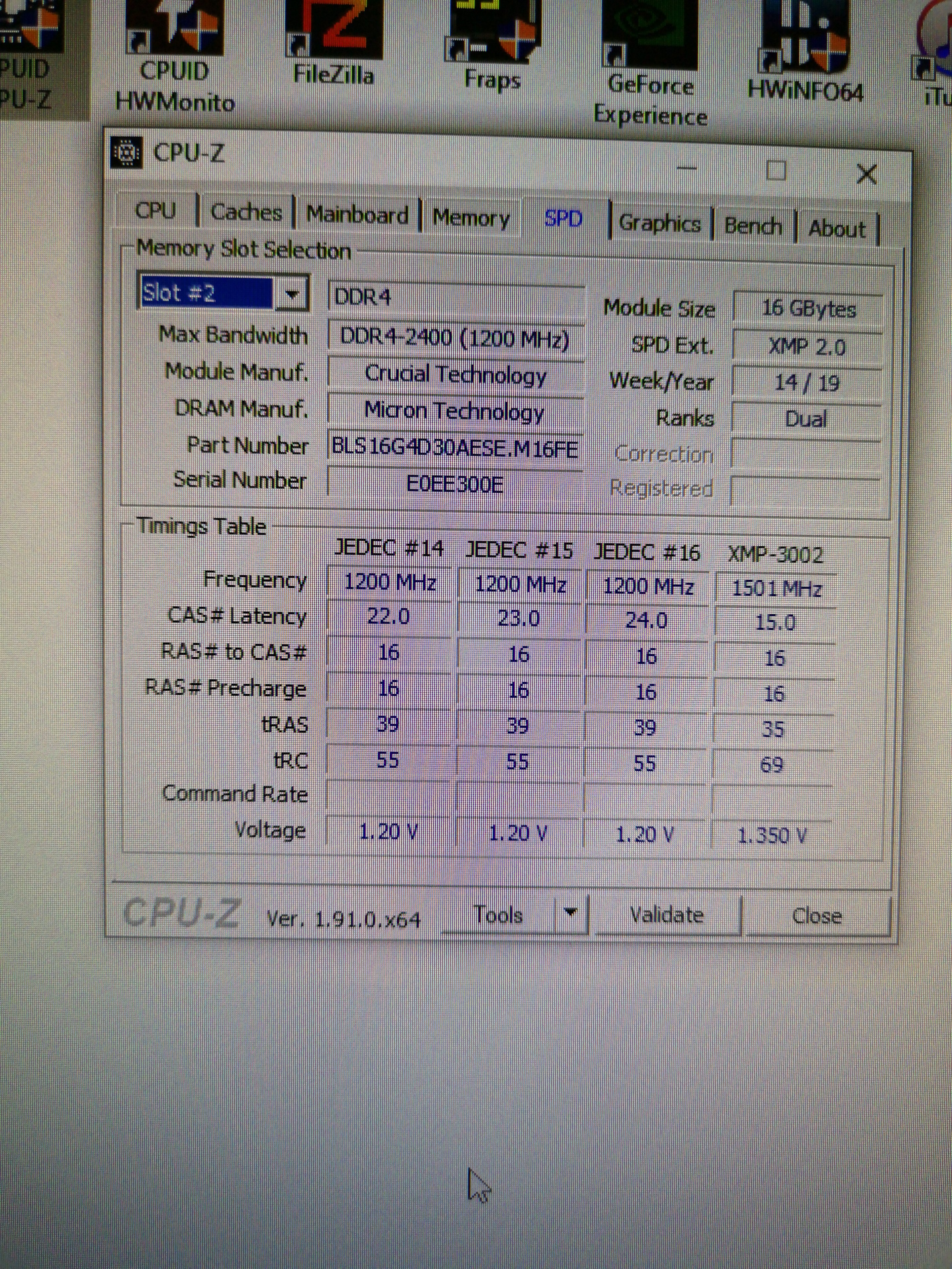

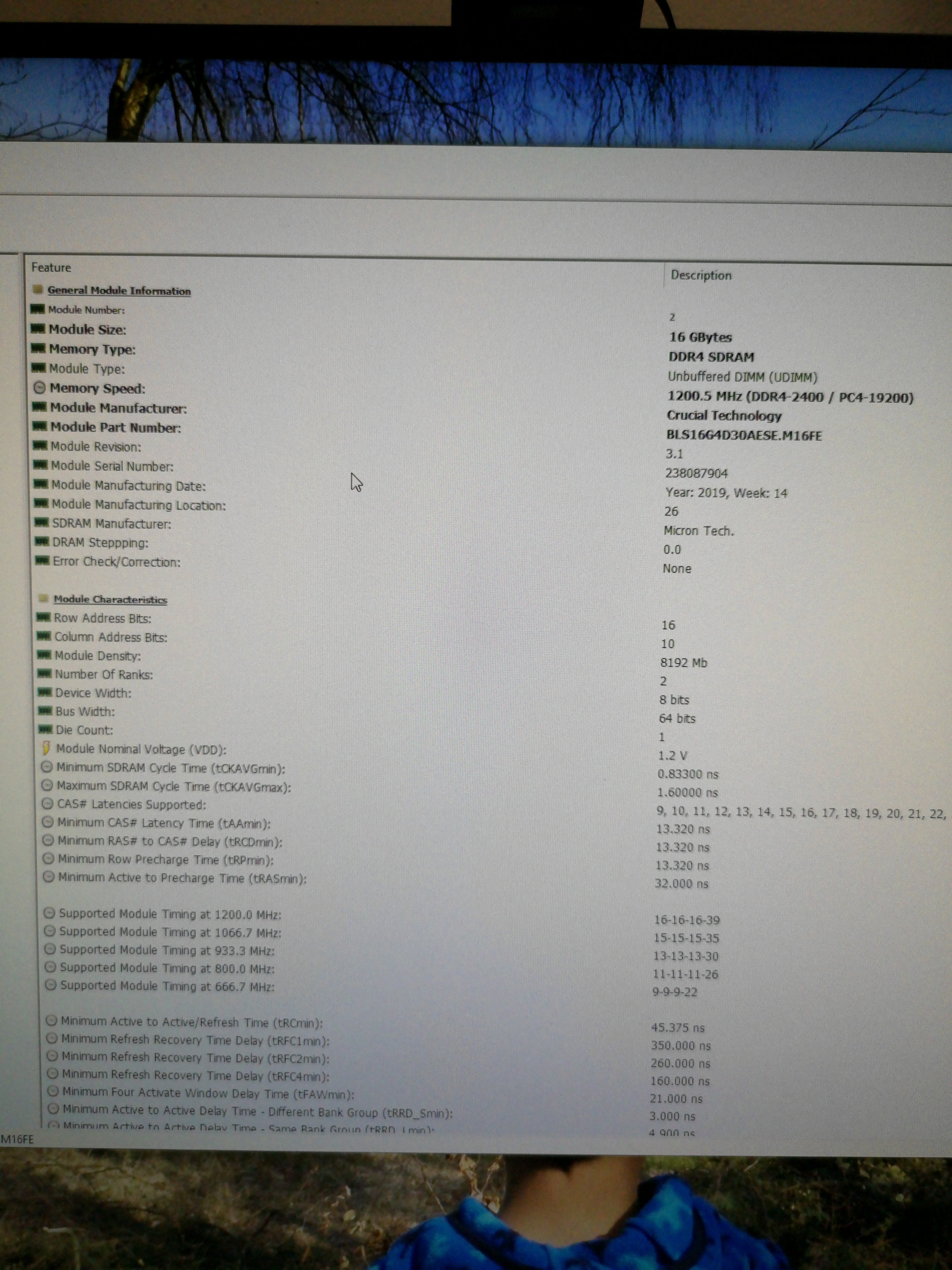

Mach mal ein Bild

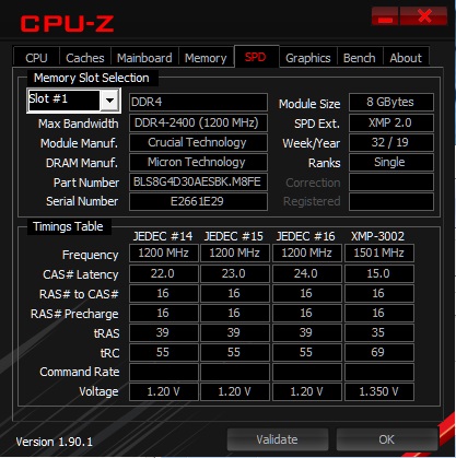

Wenn ich zum Beispiel CPUz auf den Reiter SPD gehe, wird da auch nur 2400Mhz angezeigt obwohl es 3800Mhz sind.

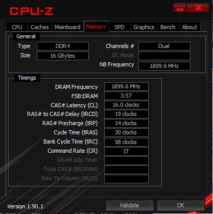

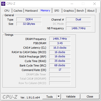

Doch, ob 2400 MHz oder 3000 MHz (besser wären natürlich 3200 MHz) mach bei Ryzen einen enormen Unterschied!
Nimm mal CPU Z > Reiter Memory und SPD

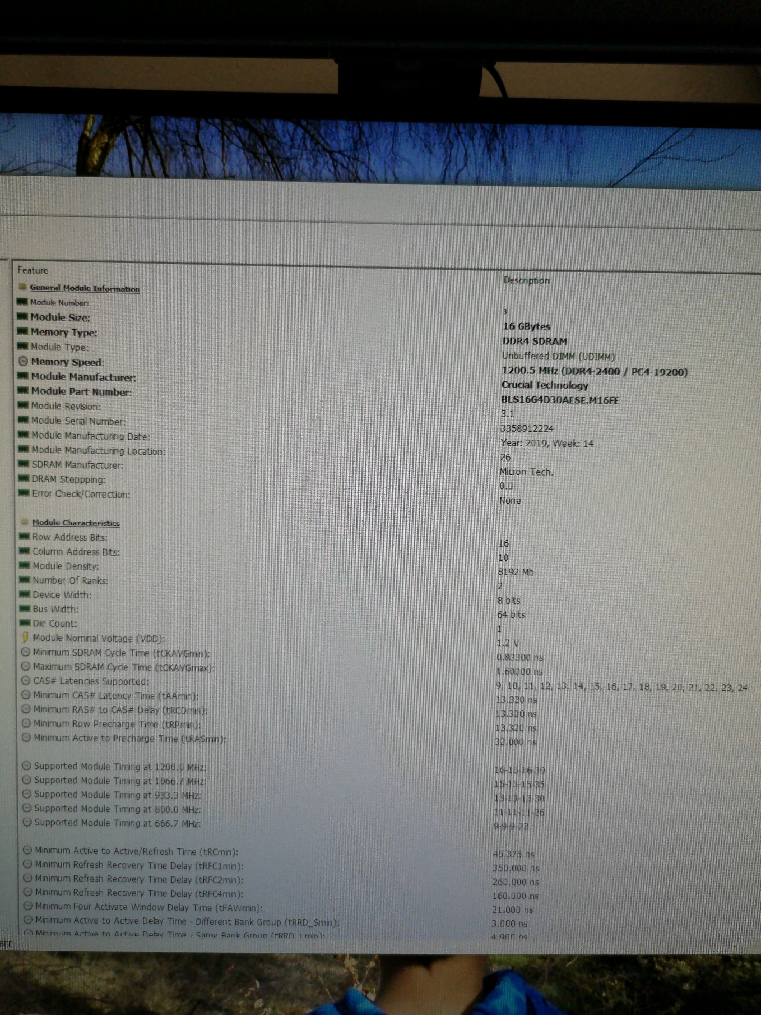

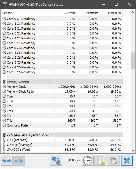

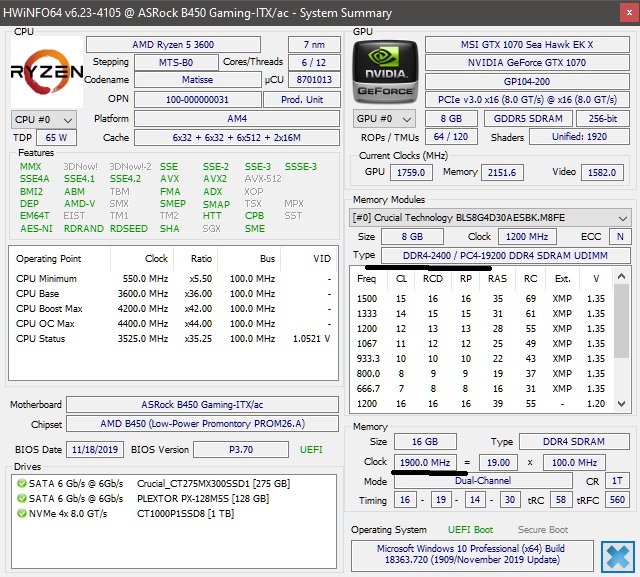

Hier ein paar Screenshots:
HWINFO64:
CPU-Z:
Ich hoffe ihr erkennt da was raus? :)
CPU Z > wo? ;)
Reiter Memory bitte ...
Reaktionen: tommih
Halte ich erstmal fest: ich kapiere es nicht, aber es passt. Ok ^^ Warum zeigen denn andere Programme wie HWINFO da 2400 an?

Die Programme werden einfach nur den Grundtakt des RAMs anzeigen, und dieser ist eben 2400 MHz. Wenn CPU Z im Reiter Memory 1500 MHz anzeigt läuft er auf 3000 MHz > DDR = double data rate ...
Auch im Taskmanager unter Arbeitsspeicher solle nun rechts unten 3000 MHz stehen.
Reaktionen: tommih und peterX
Also HWinfo zeigt das bei mir schon richtig an, wenn man auf Sensor only geht.
Wenn man aber bei Summary an der faschen Stelle schaut, siehts anders aus. :evillol:
Reaktionen: tommih
