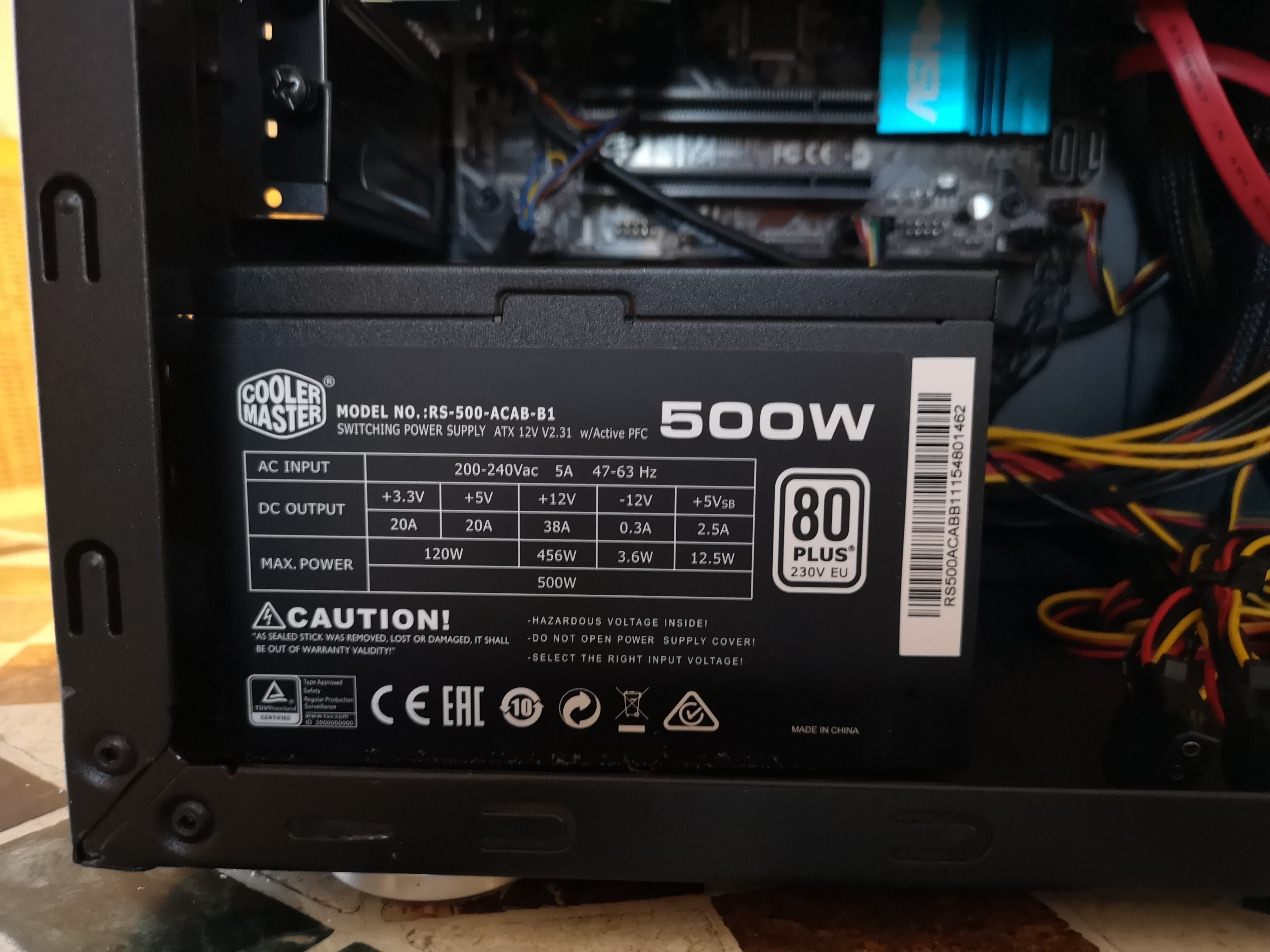

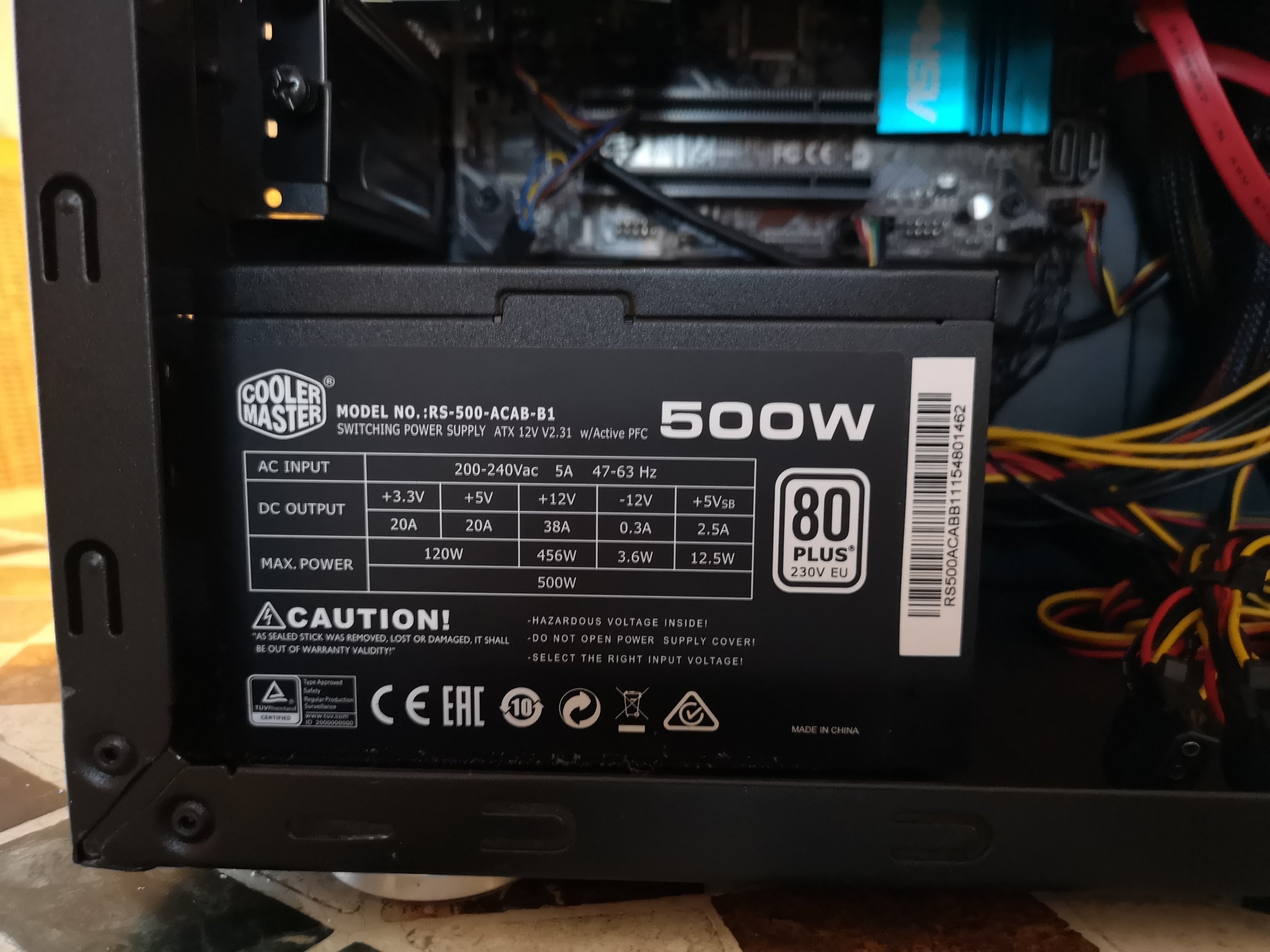

Ich schau mal genau nach.... ist auf jeden Fall schon 4,5 Jahre alt... denke ich....
So, hab tatsächlich ein Bild auf dem Handy gefunden... dachte mir doch dass ich das Ding vor ein paar Tagen photographiert hatte als die Möhre offen war
Hier sind dann wohl die passenden Specs:

ja, wobei ich da lieber auf den Release der 4000er-Serie warten würde, wenns nicht so eilt, dann wirds entweder billiger (3600er) oder schneller (4600er?)tommih schrieb:Also solte ich wohl am besten dann gleich zum "AMD Ryzen 5 3600 6x 3.60GHz So.AM4 BOX" greifen, um auch ein wenig "Zukunftssicherheit" zu haben?
an Deiner Stelle würde ich erst mal nichts updaten, wenn Du noch zufrieden mit der Leistung bist und Dir die 80 FPS in Deinen 2 Hauptgames ausreichen...
naja, 80plus gibt nur die "Wirkungsgradklasse" an, wichtigere Eigenschaften wären, ob es den aktuellsten ATX-Standard hat bzw. über die ganzen Schutzschaltungen verfügt und ob es gruppenreguliert ist oder DC-DC-Technologie hattommih schrieb:Dann kann ich ja mein CoolerMaster 500W eigentlich behalten? Hat zwar auch 5 Jahre drauf aber ist ja auch 80plus
DC-DC wäre erstrebenswert, erkennt man meist daran, dass die max. Leistung der 12V-Schiene nicht unter ca. 10% der angegebenen max. Netzteilgesamtleistung liegt, ansonsten ist es gruppenreguliert
welche Netzteilleistung empfohlen werden kann, hängt von der Kombination von CPU und GPU ab, da gibts ja hier entsprechende Empfehlungen im CB-Netzteilvergleich
edit: ja, scheint ein rel. gutes zu sein, zumindest hat es die Schutzschaltungen, ob DC-DC ist da leider nicht angegeben, aber nach der 12v-Schienen-Leistungs-Theorie, wären 456 W knapp weniger als 10% von den 500 W

Ist kein Böller, aber auch nicht wirklich hochwertig und vom technischen Standpunkt veraltet da auch noch gruppenreguliert.
Wenn du damals einen 10er drauf gelegt und zum G550M (ist quasi ein B500 V2 in besser) gegriffen hättest wäre es wenigsten schon ein Gerät das über DC-DC verfügt ...

woran erkennst Du das? Hab da keine Angabe zu gefunden...PCTüftler schrieb:veraltet da auch noch gruppenreguliert.

Das hatte ich noch im Kopf, gibt aber durchaus Quellen dazu ...
Hier zB:
https://www.computerbase.de/artikel/netzteile/40-euro-netzteile-500-550-watt-test.49513/seite-3
Hier zB:
Im Vergleich zum großen Bruder G450M verzichtet Cooler Master bei der B-Serie hingegen auf unabhängig regulierte Nebenspannungen. Das B500 ver.2 muss mit einer günstigeren Gruppenregulierung vorliebnehmen

dann scheint mir diese 10%-Theorie doch nicht so zuverlässig zu sein bzw. scheinen 10% so einen Übergangsbereich darzustellen, wo es beides sein kann
