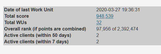

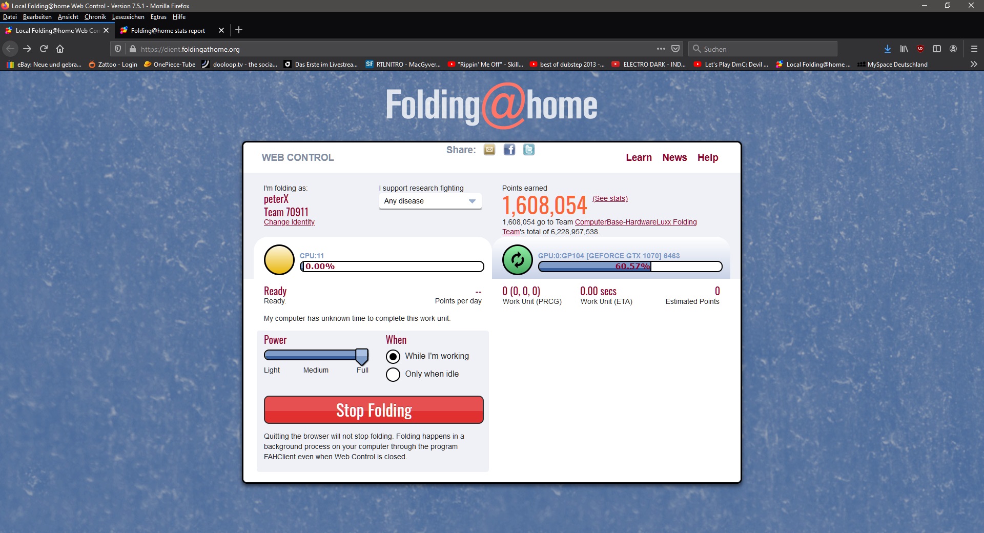

lässt Du den jetzt für FAH rechnen oder macht das Dein Ryzen?
ich habe Dich nämlich gestalkt :D

Nein das Board samt Cpu und Ram hat ein Ehrenplatz in meiner Vitrine bekommenn. Gefaltet wird auf mein Ryzen nebenbei. Ahh ja so ist das also?? Leider hab ich seit Freitag noch keine aktualisierung für mein Rechner bekommen
Aktuell siehts aber so aus
