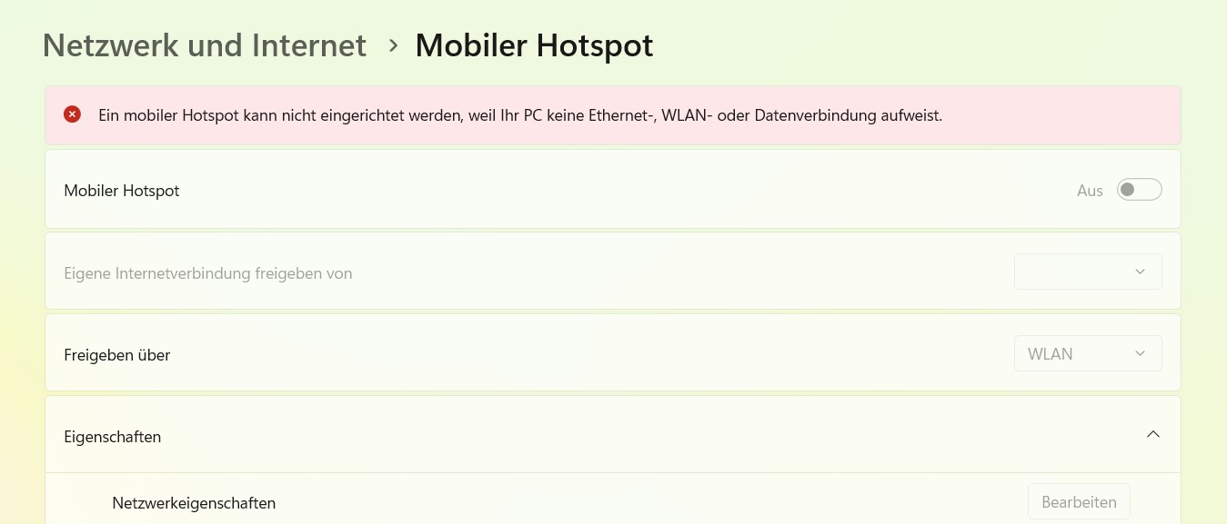

Solange der Rechner eine aktive Internet/Netzwerkverbindung aufweist, kannst du den Hotspot aktivieren. Nur auf dem Feld hast du keine Netzwerkverbindung und dann kann der Hotspot nicht genutzt werden. Kurzes Beispiel wenn ich die Verbindung trenne:
Ob das bei Linux oÄ geht, k.A.
