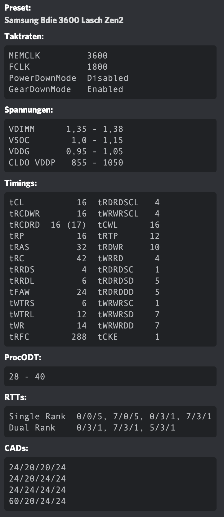

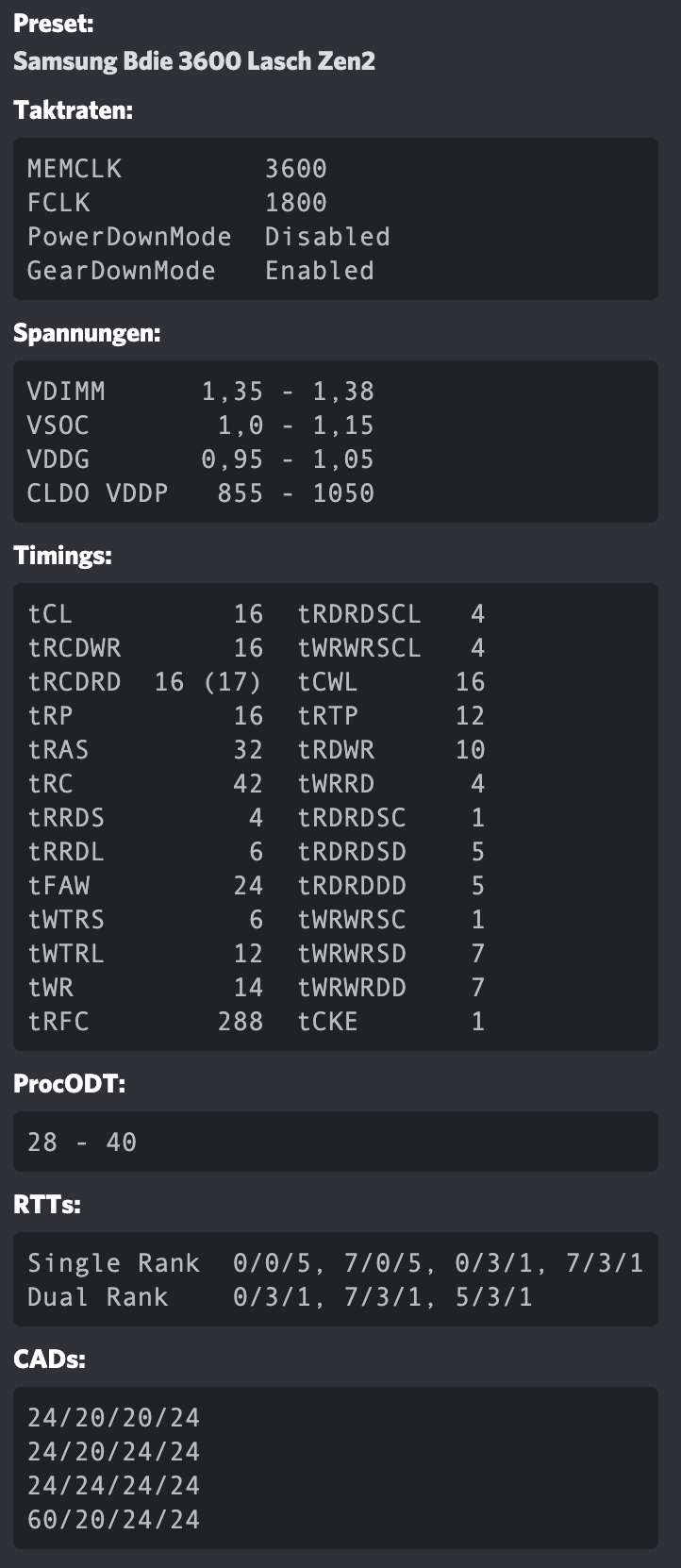

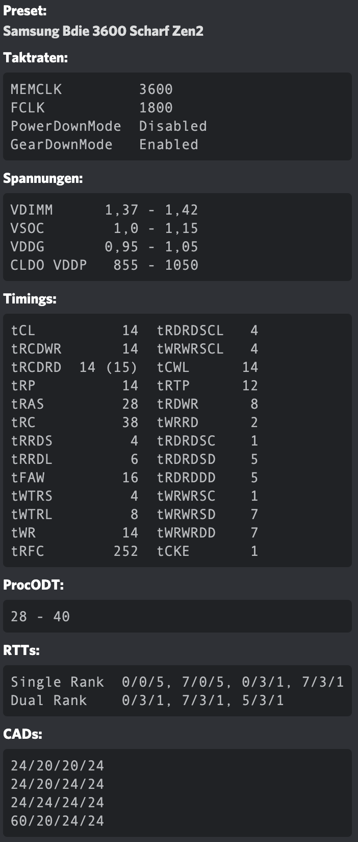

Gibts ne Liste mit solchen Preset Werten?
hier zwei 3600 Presets aus dem Ryzen OC Discord. Fang am besten mit dem laschen Preset an und dann kannst du dich schrittweise hocharbeiten. Nicht alles auf einmal...

dankeschön, wie ist das bei Ryzen? wenn mit ner Einstellung nicht mehr Pc Start geht, setzt er die Setzings zurück oder hat man ein Problem? hatte da meine ich was gelsen
welches Board hast du? Gibt welche mit CCMOS Button, das ist am bequemsten. Wenn deine Einstellungen nicht mehr bootbar sind, schafft es entweder das board nach ein paar Versuchen wieder ins Bios zu kommen oder du musst einen Clear CMOS durchführen.
Entweder über den Button oder wenn du keinen hast die entsprechenden Pins auf dem Board für 10 Sekunden brücken. Natürlich nur, wenn der PC AUS ist.
