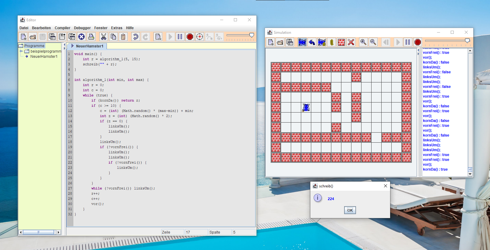

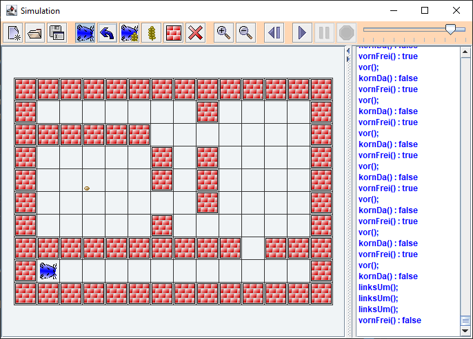

Das stimmt. Man betrachte mal folgendes Labyrinth:Piktogramm schrieb:Da gibt es einen randomisierten Ansatz, der an der Stelle besser funktioniert, der randomisiert aber nicht(!) nach gelaufener Wegstrecke.
void main() {
int r = algorithm_1(5, 15);
schreib("" + r);
int algorithm_1(int min, int max) {
int r = 0;
int c = 0;
while (true) {
if (kornDa()) return r;
if (c >= 10) {
c = (int) (Math.random() * (max-min)) + min;
int z = (int) (Math.random() * 2);
if (z == 0) {
linksUm();
linksUm();
linksUm();
if (!vornFrei()) {
linksUm();
linksUm();
if (!vornFrei()) {
linksUm();
while (!vornFrei()) linksUm();
r++;
c++;
vor();
min, max wählt...
