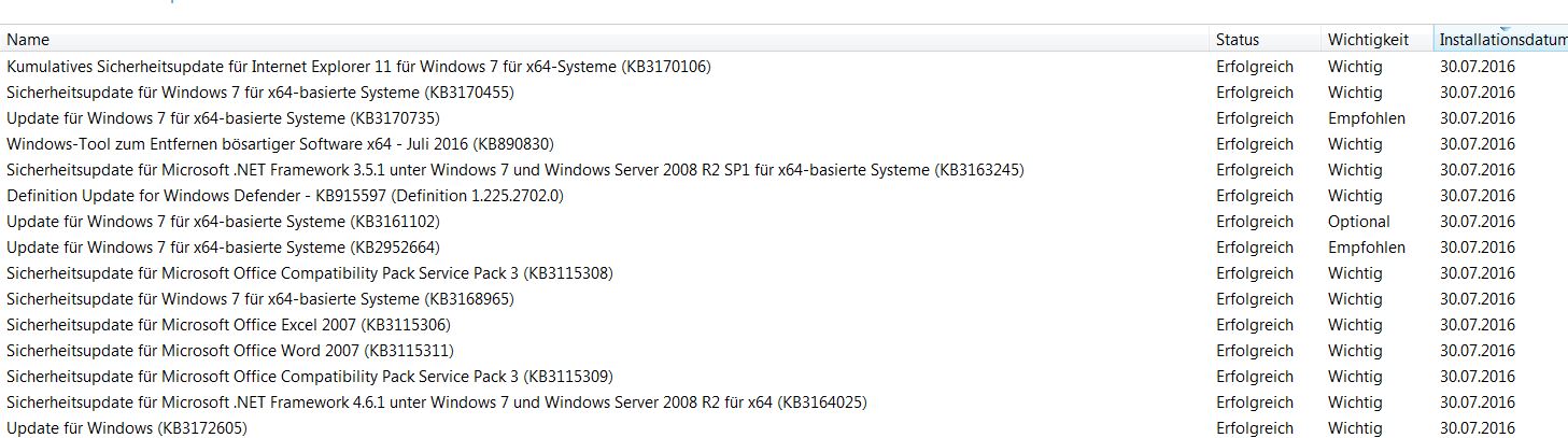

Habe das Update nun drauf und danach Manuell gesucht und er hat nun folgendes danach drauf gemacht. (siehe Bild)
Wenn ich danch aber auf Update suchen gehe bzw das wieder auf Automatisch stelle, dann braucht der wieder ewig, läuft nun schon 20 minuten und er sucht und sucht.
Aber nun ist er fertig, also werde ich das mal beobachten ob das nun geht.
