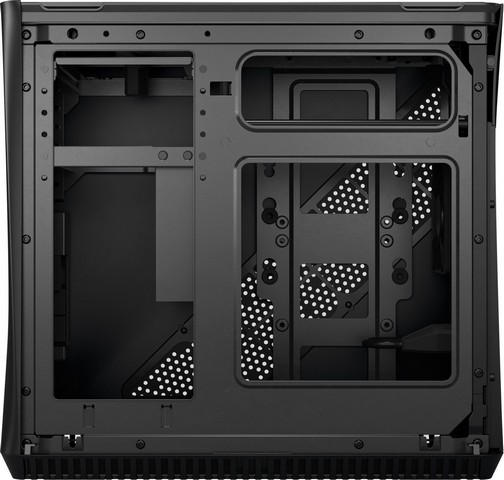

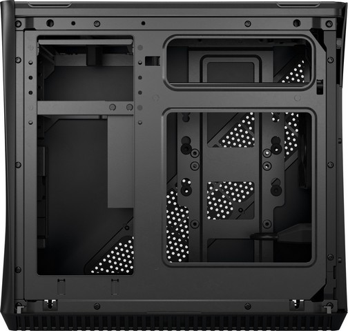

habe einen PC zusammen gestellt der für Office/Internet/ YouTube und Photoshop (CS5) genutzt wird. Gespielt wird damit nicht.
Angeblich erlaubt das Gehäuse nur eine Einbauhöhe von 120mm. Habe das Board mit der GPU im Gehäuse angebracht und einen Abstand zur Seitenwand von mindesten 130mm gemessen. Daher sollte der Lüfter (Bauhöhe 125mm) passen.
Das Motherborad ist senkrecht an einer Seitenwand angebracht. Wie richte ich selbigen am besten aus? Gibt es da verschiedene Möglichkeiten und wenn ja, welche ist die Sinnvollste? Es soll nur der eine GPU-Lüfter laufen.
Habe hier noch einen NF-F12 Lüfter rum liegen. Kann man den an dem Kühler des NH-U9S befestigen/laufen lassen?#

Bilder habe ich nachgereicht.
Gemessen wurde mit CPU auf dem Board. Der Kühler ist noch nicht hier, daher vorher mit der CPU gemessen.

Das bedeute in meinem Fall, das der Lüfter auf der rechten Seite des Kühlkörpers angebracht werden soll (wenn links die externen Anschlüsse sitzen), richtig?
Wie geschrieben, war zwischen der eingesetzten CPU und der Seitenwand mindesten 130mm. Das sollte von daher passen, werde aber darauf achten, das kein Kontakt entsteht.
