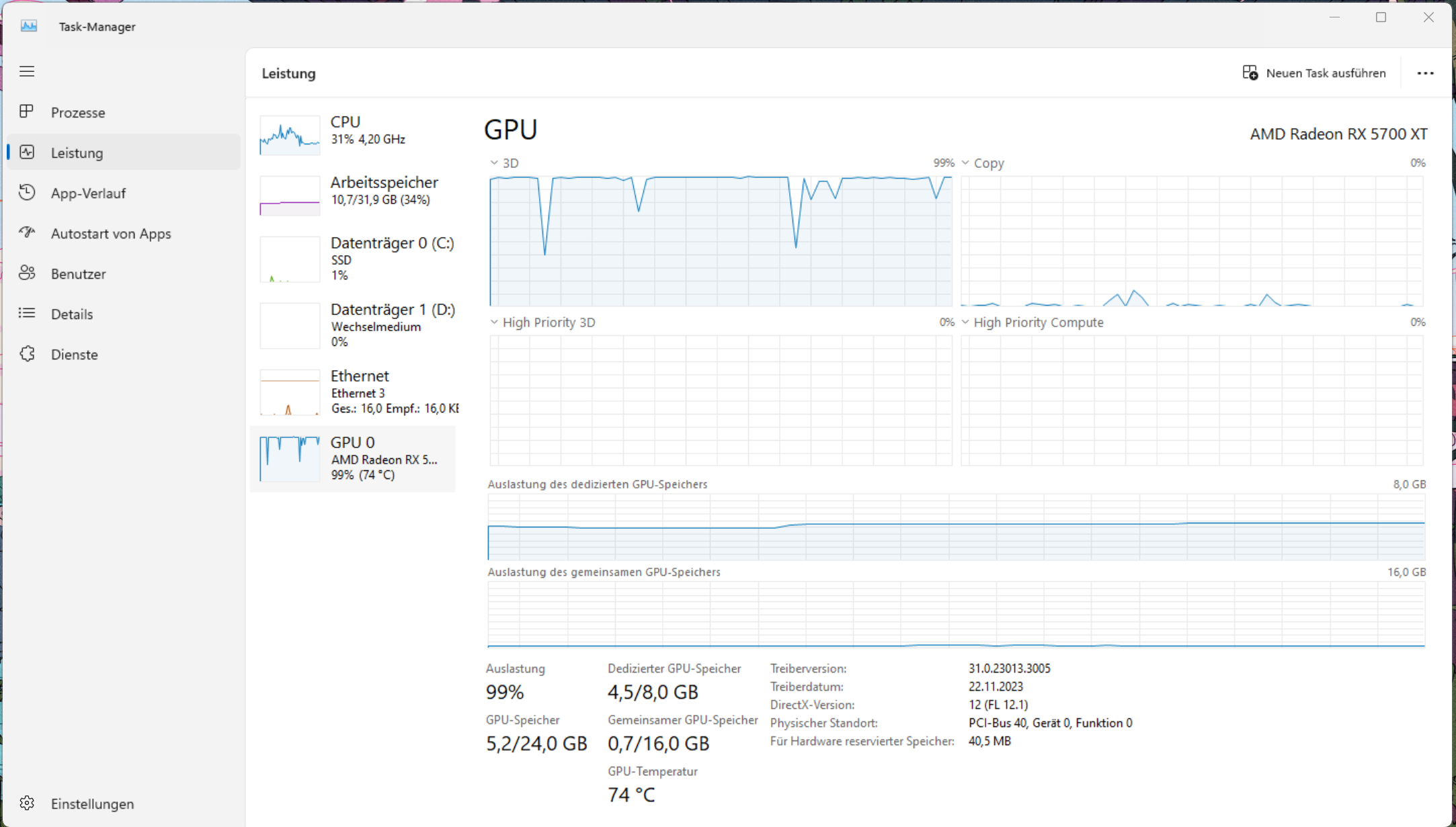

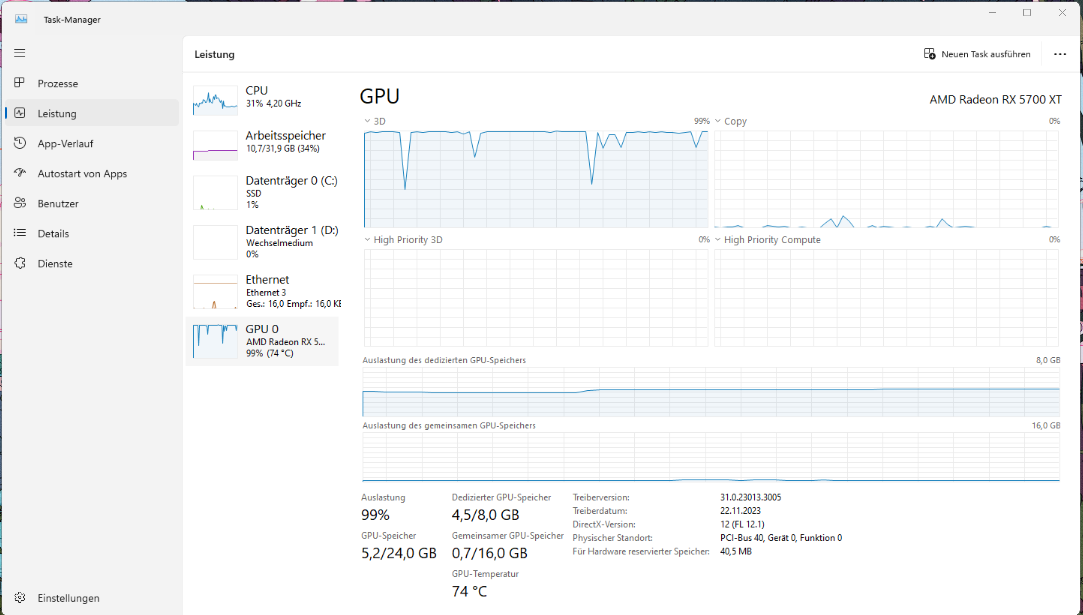

Habe jetzt mal The Hunter Laufen lasse (Bild). Da geht anscheinend die Graphikarte schon richtig ab. Heißt also meine GPU ist zu schwach/alt?

Edit: Das heißt nur, dass deine GPU sehr gut ausgelastet ist. Dabei wird sie aber schon ziemlich heiß.

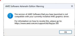

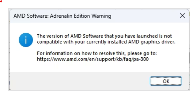

Es kommt immer eine error Message (Bild) mit diesem Link: https://www.amd.com/de/support/kb/faq/pa-300. Auf dieser Website wird darauf hingewissen das AMD Software Compatibility Tool drüber laufen zu lassen. Sofern ich aber mich richtig erinnern kann hat es nie einen fehler gefunden

Dann würde ich unter Windows Updates die Updates für andere Microsoft Produkte abschalten!
Den falschen Treiber deinstallieren
Dann den richtigen Treiber wieder installieren!

Die Temps der Grafikkarte sind aber schon hoch.
Es scheint wenig Airflow zu geben. Sind die Temps geringer, wenn das Seitenteil des Gehäuses beim Zocken offen ist?

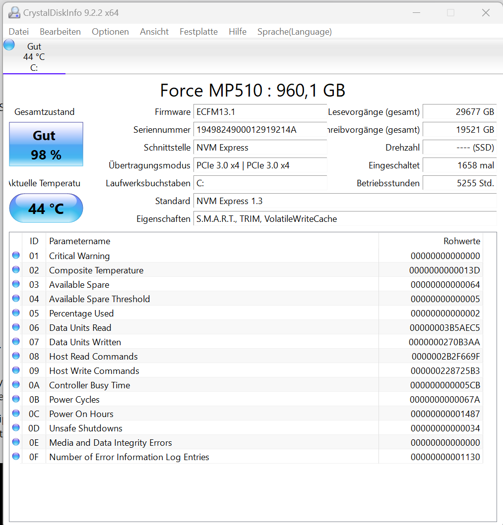

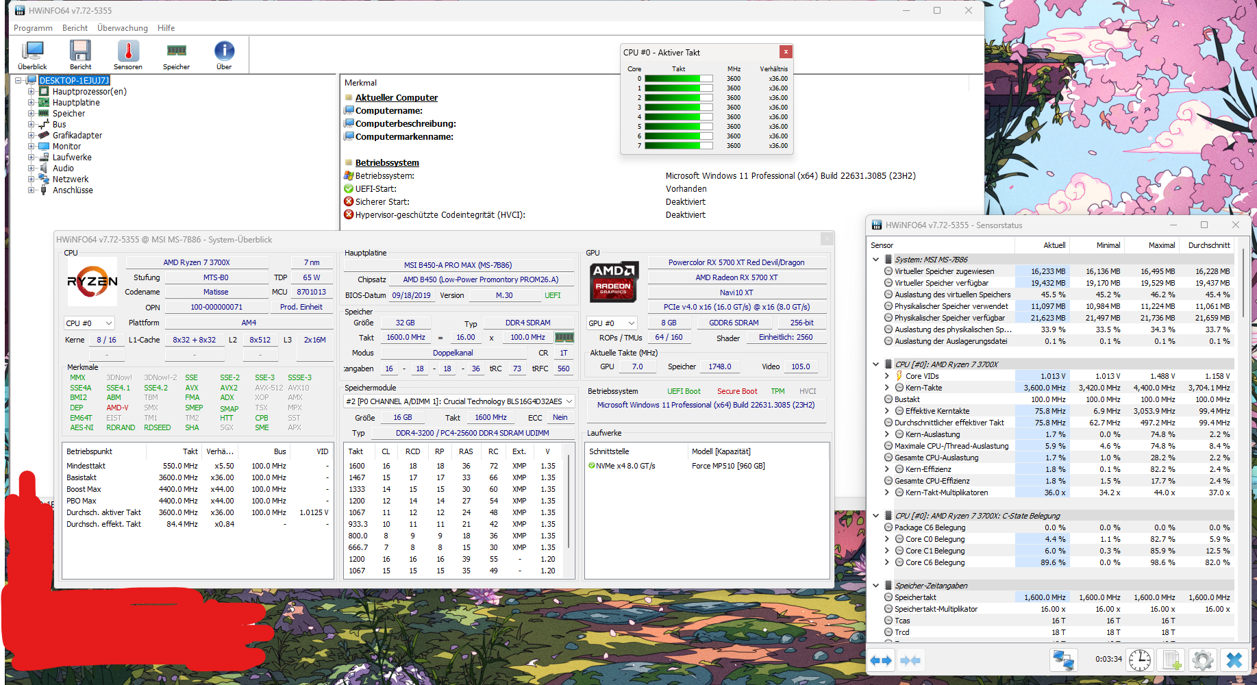

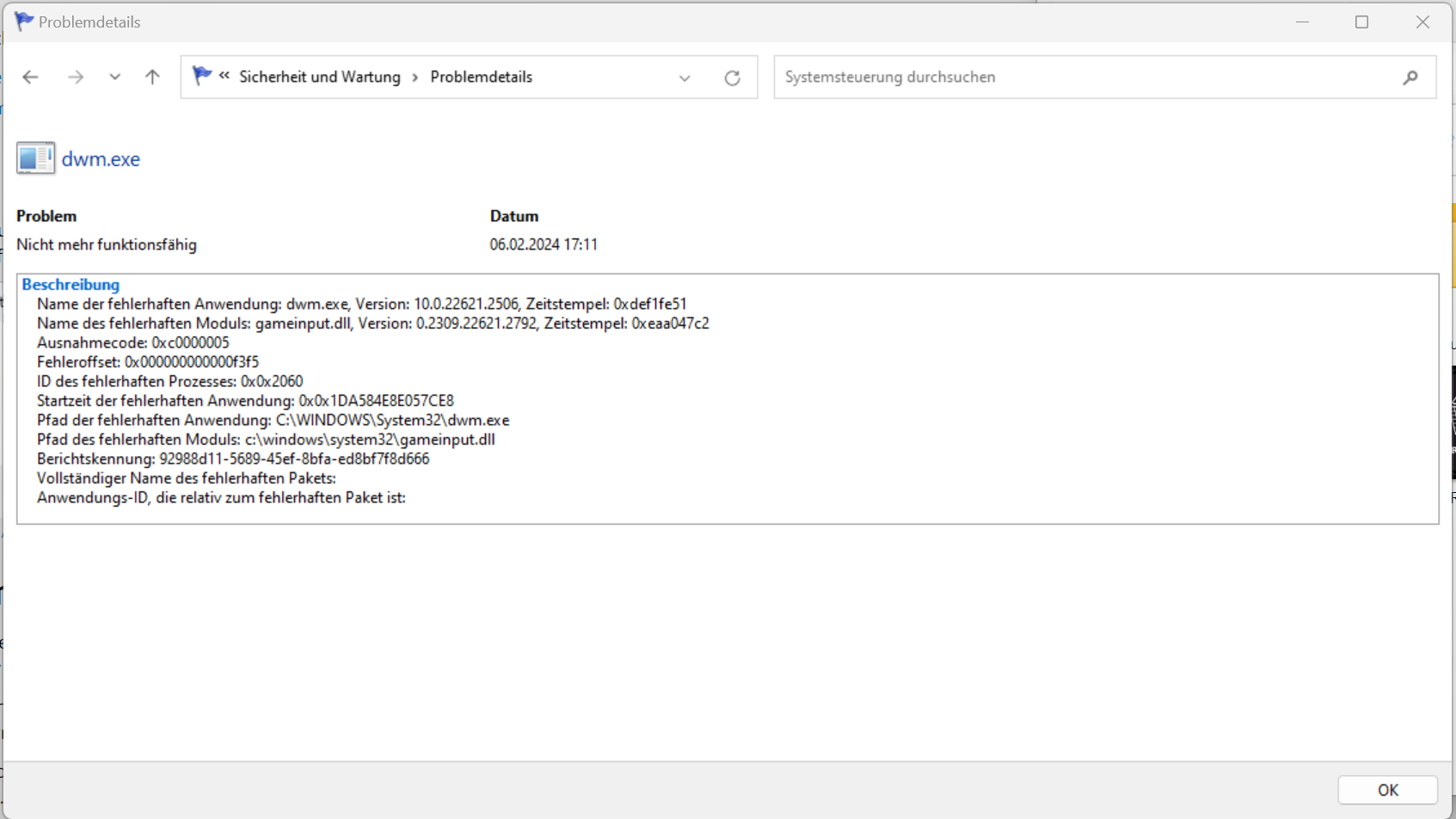

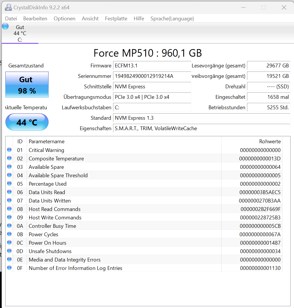

Ich habe versucht alle Test zu machen so gut wie möglich(Bilder 1 bis 3). Nur denn RAM Test und SFC Scann könnte ich bis jetzt noch nicht machen. Ich habe meinen Treiber und BIOS auf den aktuellen Stand gebracht.

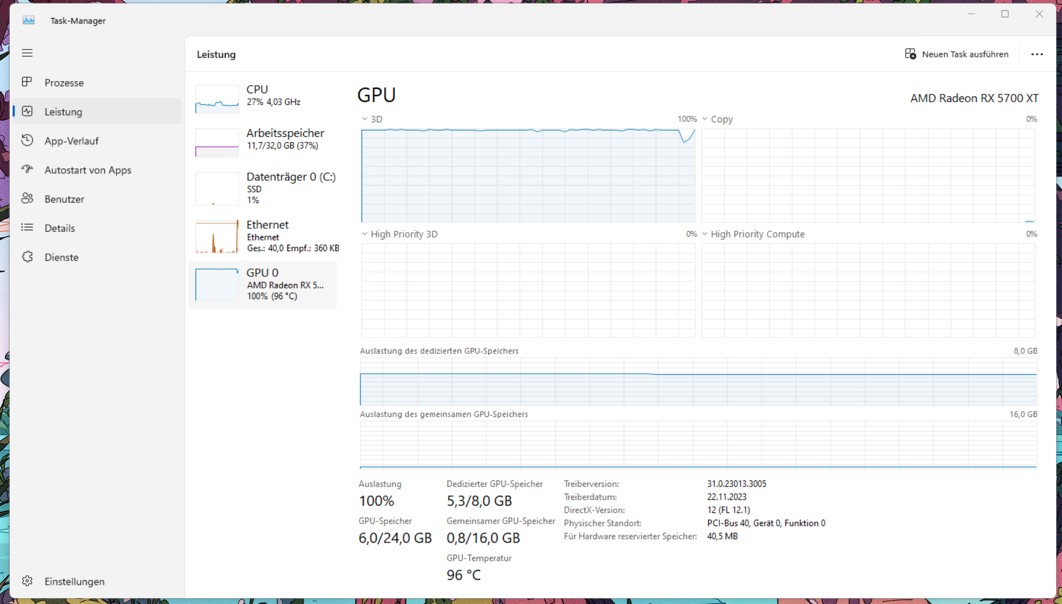

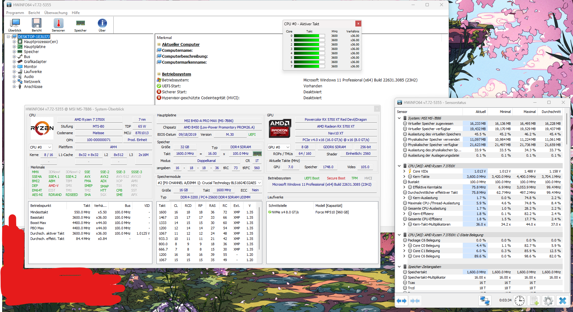

Habe jetzt nochmal das gleiche Spiel (The Hunter) mit offenen Gehäuse gestartet (Bild 4).

Die Temps mit jetzt 74°C. sehen ja ganz gut aus, trotzdem kommt es zum Ausschalten der Karte?

Und beim Starten von The Hunter (also bei hohe und niedrige Temperatur) kam es zu keinen Absturz.

Die Leistungsdaten kannst du auch mit ALT+R besser auslesen.
