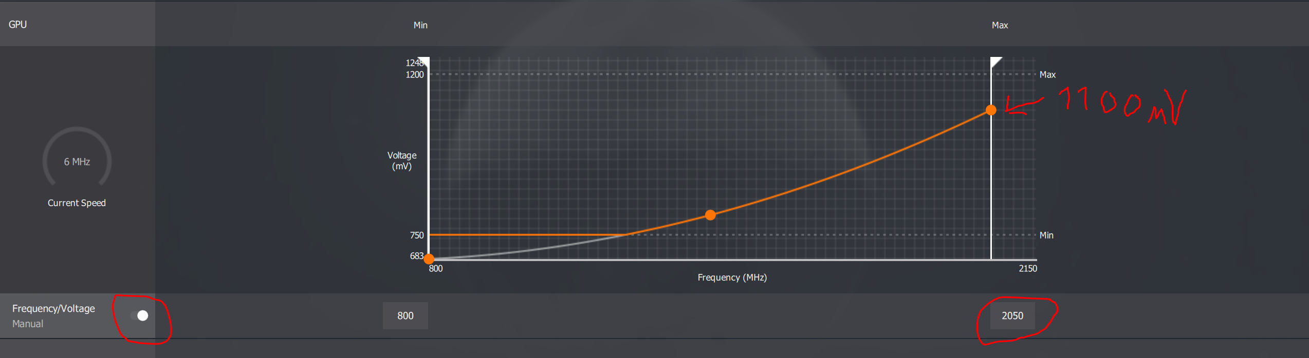

Ich habe eher in die andere Richtung schon etwas getestet, Underklocking, also 2000Mhz mit 1075mV, 1950 Mhz mit 1050mV und 2050Mhz(was bei meiner Karte Stock ist) mit 1100mV laufen alle super stabil bei mir falls dir eine der Einstellungen weiterhilft könnt ihr die ja mal Testen. Es soll aber gesat sein das es keine Garantie dafür gibt das auch nur eine der Einstellungen bei dir läuft, im dümmsten Fall Zerstörst du deine Grafikkarte, dafür übernehme ich keine Garantie!!!

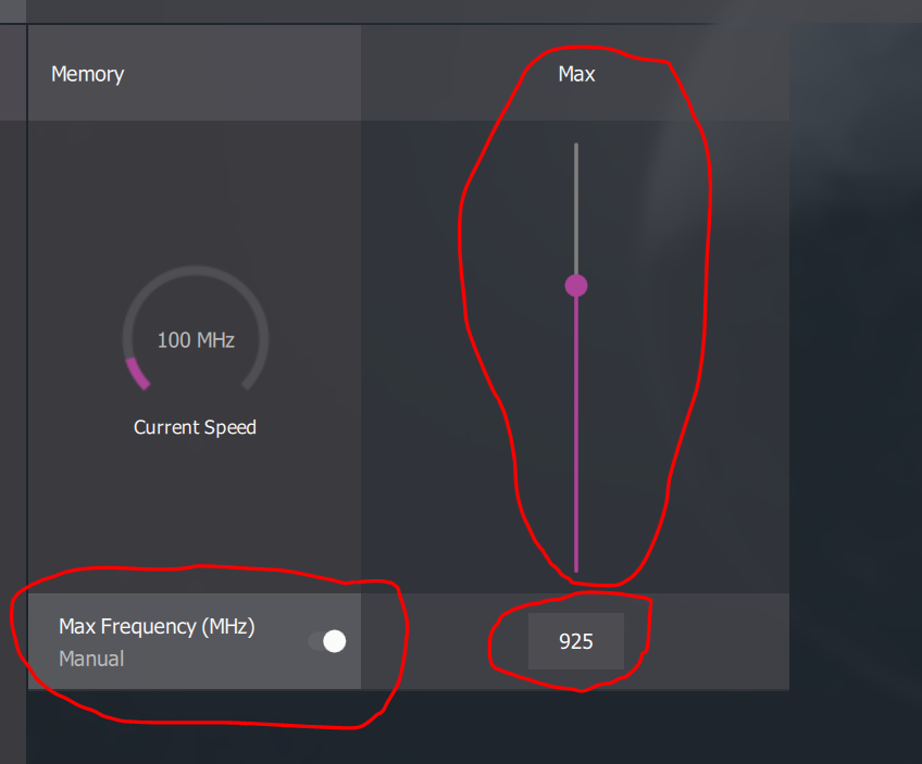

Was ich eher noch Empfehlen kann ist den Ram Takt zu erhöhen, das bringt fast genau so viel wie die GPU zu Übertackten (jedenfalls bei Navi), erhöht aber den Stromverbrauch fast überhaupt nicht, also ich habe gelesen das Fast alle Rx5700 XTs die Maximal einstellbaren 950Mhz schaffen, ich habe aber beim Benchmarken ab 925Mhz keine bessere Punktzahl mehr bekommen, bin daher bei 925Mhz verblieben. Aber auch hier übernehme ich keinerlei Garantie

Falls du nicht weißt wo du was Einstellen musst hier ein paar Bilder

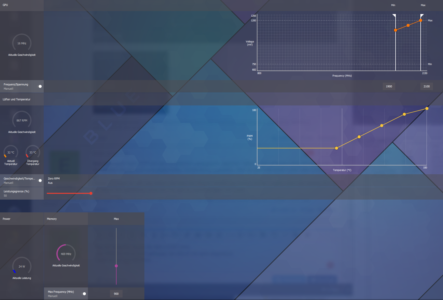

VRAM OC musst du sehr gut testen, das kann bei einigen Spielen gut laufen, andere crashen dann den ganzen PC. Ich bin da bei 900 geblieben, schon bei 910 gab es irgendein Spiel mit Crash.
Bei mir dasselbe. Nutze die Nitro+57XT mmt.
Auf 900Mhz hat es noch geklappt, bei 925 ist mir apex abgestürzt.
Habe es nun auf 900 fixed. gpu_clck zwischen 1,9-2,1 bei max 1,2v hat gut geklappt bei CoD:MW, nicht unnatürlich oft abgestürzt xD Alle 5-7 games max 1x, sogar weniger, als ich die Spannung auf 1,2 angehoben hatte.
