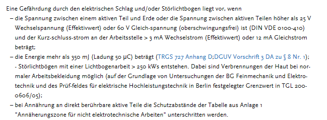

@JackA hups... ich weiß zwar ganz genau was du meinst, aber so einfach ist das definitiv NICHT!
Im KfZ-Bereich definiert man die Grenze bereits ab 60VDC
Und pauschal zu sagen, dass eine 12V Starterbatterie "Sicherheitskleinspannung" ist, stimmt zwar, sagt aber nichts über die Gefährlichkeit aus. Nicht nur weil man dort gerne mal einen Schraubenschlüssel in Millisekunden zu einem Stahlbatzen verschmelzen kann, sondern eher, weil eben eine solche Batterie sehr wohl tödlich auf den menschlichen Körper einwirken kann. Insbesondere auf das Blut bzw. dessen Bestandteile. Stichwort Elektrolyse

Absolut richtig...Metaxa1987 schrieb:[...]Und pauschal zu sagen, dass eine 12V Starterbatterie "Sicherheitskleinspannung" ist, stimmt zwar, sagt aber nichts über die Gefährlichkeit aus. [...]
Weshalb in der Praxis die Spannungsgrenzwerte bzgl. der elektrischen Gefährdung oft bekannt sind, aber gleichzeitig der Energiegrenzwert von 350 mJ unterschlagen wird, ist mir ein Rätsel. Die Gefährdung ist doch wie von Dir beschrieben so offensichtlich.

Und da du die anscheinend noch nicht verinnerlicht hast, bekommst du ein wenig Nachhilfe.JackA schrieb:Da es auch ein bisschen zum Thema gehört, ein bisschen Grundlagen der Elektrotechnik...
URI sollte dir geläufig sein.
Stellen wir die Formel so um, dass es für unser Beispiel passt (angenommen 12V und 1kOhm Körperwiderstand) erfolgt folgendes
12,0V / 1000Ohm = 12mA
Dann schaust du dir den verlinkten Text von @SW987 an und versuchst zu verstehen, dass dort wortwörtlich steht, dass von einer Gefährdung bei 12mA DC auszugehen ist.
In der Praxis wird die Starterbatterie ja auch mal an die 14V haben und der Körperwiderstand kann auch variieren.
Fakt ist aber, dass maßgeblich für die Schäden auch die "Zeit der Einwirkung" ausschlaggebend ist.
Und ich Stelle die These auf, wenn du längere Zeit (Minuten, Stunden oder Tage) an eine Autobatterie (die ja eigentlich ein Akkumulator ist) an Plus und Minus packst, den nächsten Tag nicht überleben wirst.
Auch wenn du herum hüpfst und schreist "119VDC sind überhaupt nicht ungesund laut VDE"

Ich sage, dass der Aufbau simpel ist. Ich habe niemals die Stromstärke kleingeredet! Ich schreibe von Sicherheitskleinspannung! nicht Sicherheitskleinstrom!Incanus schrieb:Es ging darum, dass Du die große Gefahr der möglichen hohen Ströme dadurch kleingeredet hast, dass ja nur Schutzkleinspannung vorhanden sei. Was einem gar nichts nützt, wenn durch unsachgemäße Bastelei das Auto abfackelt.
Die Rechnung von @Metaxa1987 ist völlig richtig. Gehen wir von 1000Ohm Körperwiderstand aus, haben wir bei 12VDC Spannung einen Stromfluß von 12mA. Sehen wir uns die Tabelle der Auswirkung auf den menschlichen Körper an: https://www.mikrocontroller.net/att...g_Schutzbereiche_Wechselstrom_Gleichstrom.JPG
So sind wir bei 12mA für eine lange Zeit in einem ungefährlichen Bereich! Man geht natürlich nicht davon aus, dass man sich tagelang einer Spannungskur hingibt! sonst dürfte dann auch nur noch Fachpersonal baden gehen, weil man nach 3 Tagen nicht mehr lebend aus der Badewanne steigen wird!
