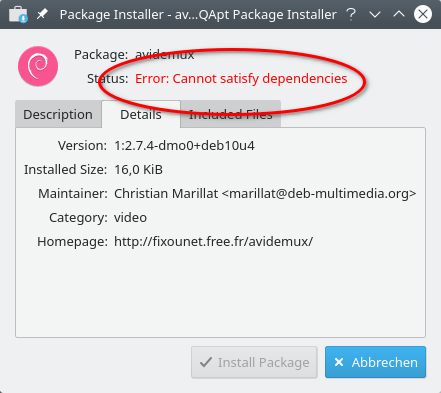

Nur mit Avidemux habe ich noch Probleme:
Nein, du musst das Repository hinzufügen. Dann kannst du die dort enthaltene Software ganz normal über die Paketverwaltung installieren.
Schau mal, ob es nicht einfach unter /etc/apt/sources.list.d/debian.list auskommentiert ist.
Reaktionen: santander
Wenn ich das Repository hinzufügen will, stürzt die Paketverwaltung ab:
So ein Scheiss! - Kein Wunder, daß sich Linux nie durchsetzen wird.
Trag's einfach manuell in die Datei ein oder wenn es auskommentiert ist (wie hier angegeben), dann entferne die Raute am Anfang der Zeile. Das, was du versuchst hinzuzufügen, ist auch scheinbar nicht deb-multimedia. Wer weiß, ob es kompatibel ist.
