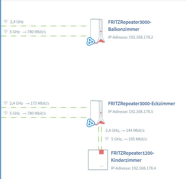

ich habe bei mir 2x einen AVM 3000 Repeater welche mit mer Fritzbox 7590 verbunden sind (per WLAN). Nun habe ich noch einen AVM 1200 zwischen den beiden 3000ern aufgestellt. Diesen habe ich per WLAN mit einem 3000er verbunden. Siehe Screenshot.
Der 1200er wird jedoch nicht mit dem Mesh Symbol angezeigt. Nun die Frage, ob das bei dem Brückenbetrieb ggf. normal ist.
Kann mir da jemand eine Info geben?
Connect/WPS Taste vom 1200er drücken, danach an der 7590 Connect/WPS Taste drücken, danach sollte das MeshSymbol an der 1200er erscheinen. Hast du das bereits gemacht?
Ich will ja den 1200er nicht an der Fritzbox anmelden sondern an dem einen 3000er. Das ist er ja lt. Screenshot auch. Nur halt ohne das Mesh Symbol.
Die Verbindung habe ich wie du geschrieben hast erstellt.
Da die FB 7590 Dein MeshMaster ist must Du den an der 7590 anmelden sonst kein Mesh

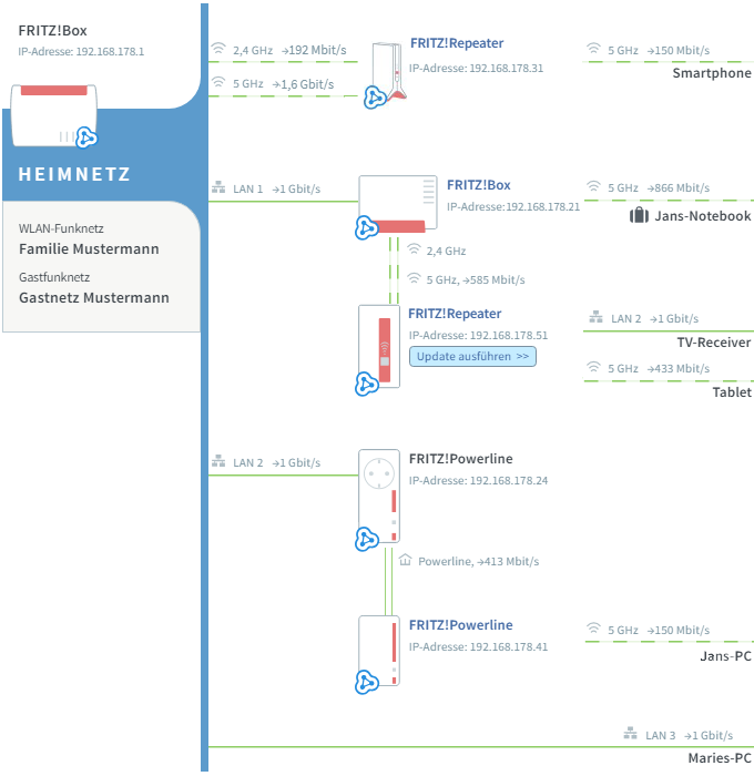

Nein, dass kann nicht stimmt. Siehe Screenshot. Hier ist die linke Fritzbox der Master. Die rechte funktioniert als Repeater an der wiederum ein weiterer Repeater verbunden ist.
Hast Du Dich schon mal mit dem Thema Mesh beschäftigt? Die Fritte links auf Deinem Bild ist trotzdem der MeshMaster und verwaltet das Mesh. Wenn die Verbindung zum Master schlechter ist nimmte er halt einen anderen Knoten zum anbinden. Dazu kommt noch das die Repeaterfritte per LAN angebunden ist in Deinem Beispiel.

Das ist richtig und unter Punkt 3 steht genau das was Du nicht gemacht hast und ich vorher geschrieben hatte. Nach dem verbinden mit dem Repeater must Du den neuen Repeater ins Mesh bringen mit dem Master

Ihr habt ja so recht. Sorry, war nen langer Tag. Ich habe einfach nicht zu Ende gelesen. Danke euch.
