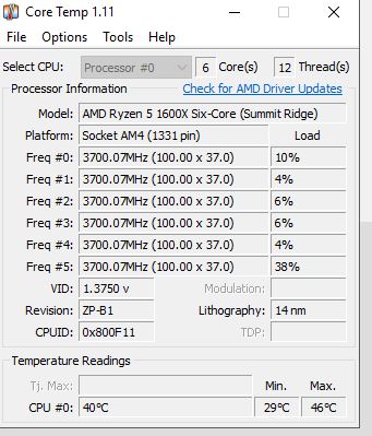

Hallo wie oben beschrieben taktet die CPU nicht hoch und nicht runter. Neustes BIOS installiert und werte auf BIOS default gesetzt.
Bei CoreTemp bleiben alle Taktraten gleich. Amd Treiber mit energiesparplan von AMD installiert aber nichts tut sich

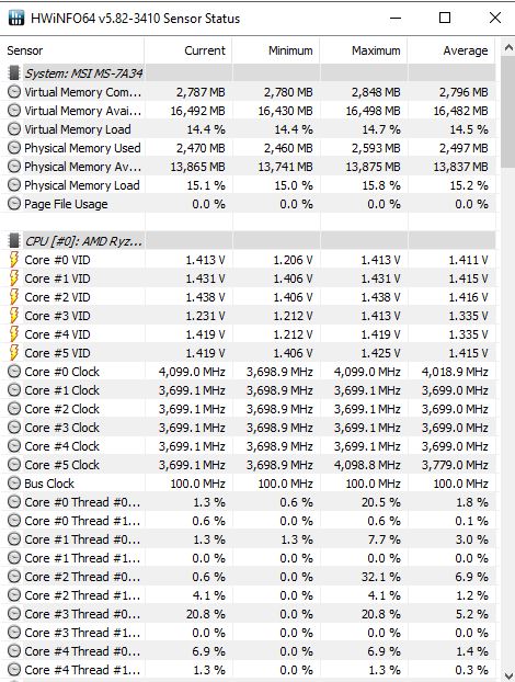

HW Info, das Gleiche , alle Kerne fast den gleichen Takt!
Nein, das Gleiche!
Was macht denn da 20% auslastung?
Und im ersten Post 38%
So kann die CPU natürlich nicht heruntertakten.
Ansonsten geht die CPU nur runter, wenn alles im Idle ist und du nicht das Höchstleistungsprofil nutzt.
Das AMD Balanced Profil hat zumindest als es rauskam, hat ebenfalls nicht heuntergetaktet, da der minimale Leistungszustand der Prozessors auf 100% gestellt war...senkt man den auf 5% taktet er auch mit dem Balanced Profil von AMD.
Ich hatte gehofft es wäre inzwischen gefixed.....kann auch sein denn ich habe darauf verzichter es neu zu installieren.
Die 38% Auslastung waren von Chrome :-)
