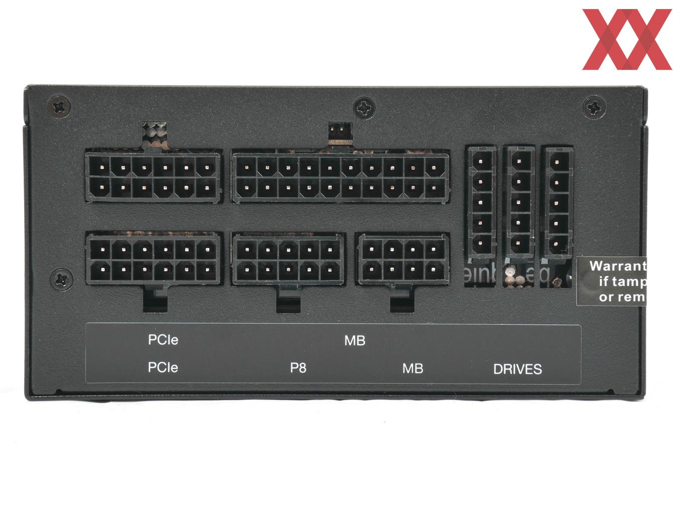

Frage an die "Mitleser": sehe ich das richtig das der P8/EPS auf dem Mainboard eingesteckt ist, aber an dem Netzteil nicht?!
Da ist doch nur das 24er Kabel angeschlossen?!

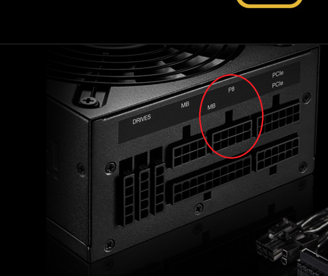

Sieht aber doch so aus als wäre am P8 des NT nichts angeschlossen, der ist wohl nämlich in der
unteren Reihe. Der wird doch nicht falsch stecken, oben, wenn überhaupt möglich (Bild 4).

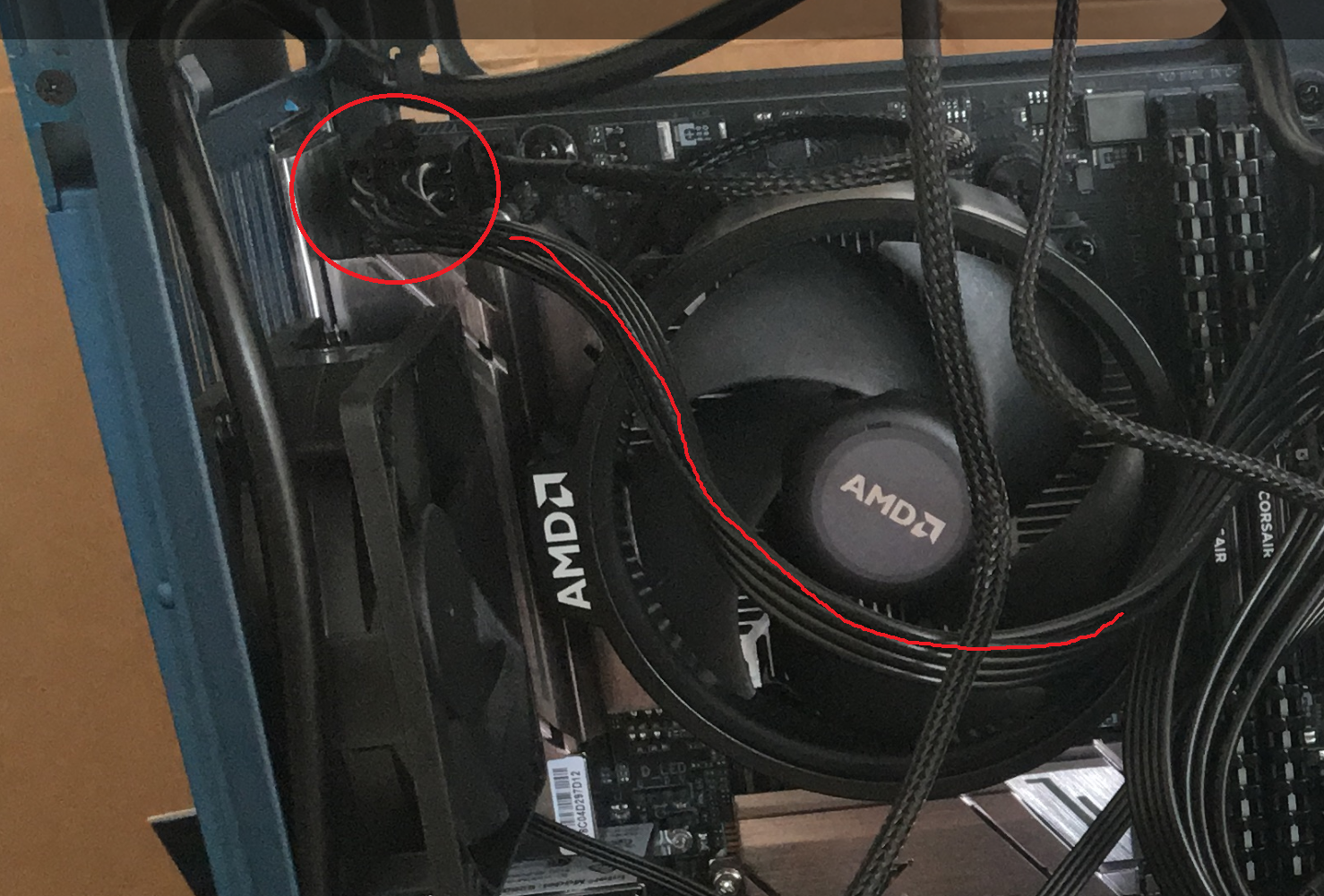

Silbel, wo geht der Strang hin?
muss hier reingehen (Edit: falsch markiert, muss in den achpoligen Anschluss "MB", siehe #38)

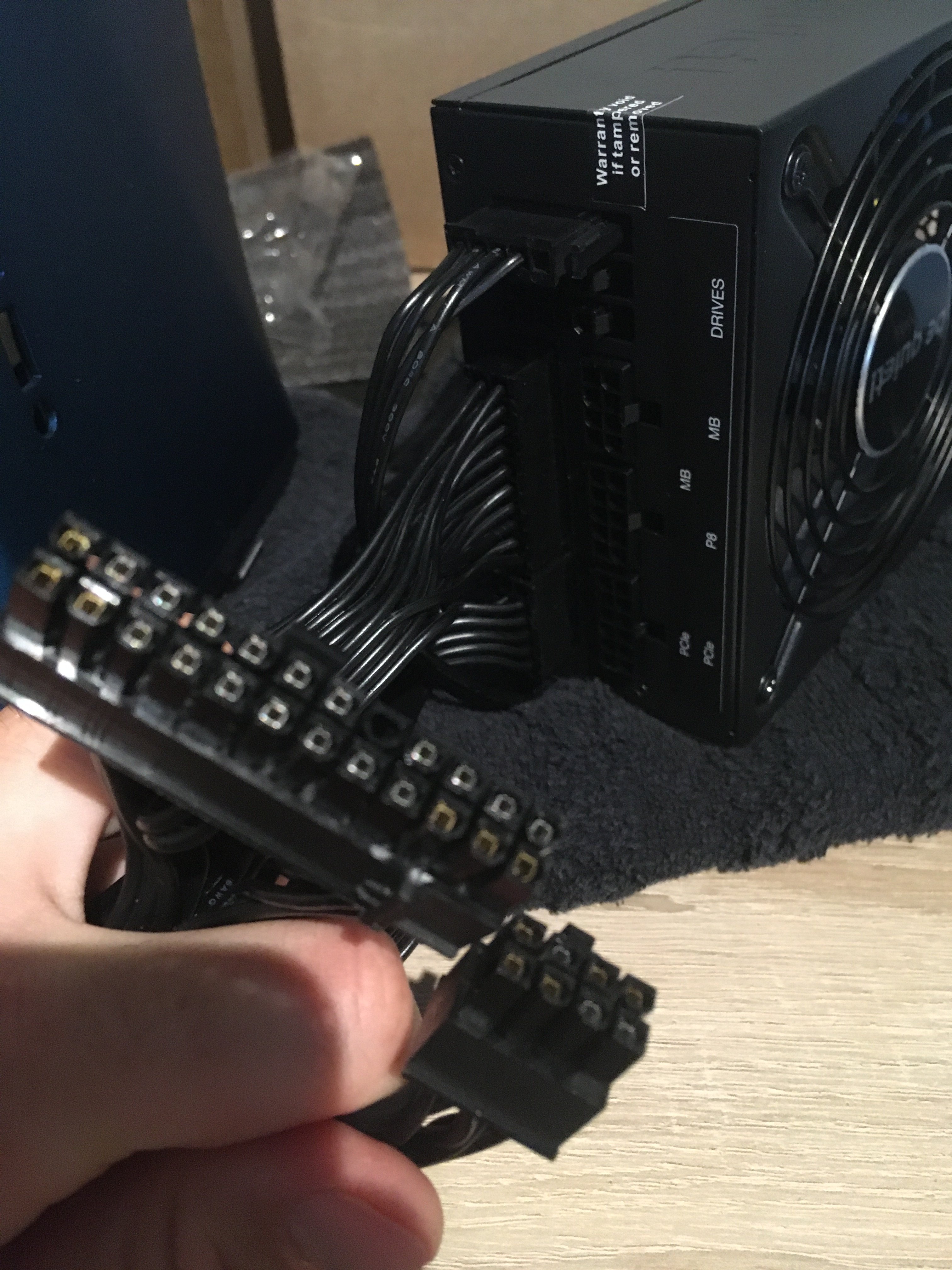

Bei einem Bild sieht es aber wirklich so aus, als wären einige Stecker der Kabel im Netzteil nicht richtig drin. Zieh die nochmal alle raus und steck sie richtig fest bis zum Anschlag rein.

Ich sehe auch nur den "großen" MB Stecker gesteckt... Der andere MB ist leer

@MadMax 21 Das ist korrekt.
nur der große MB ist belegt. Ist das der Fehler? Klein MB und p8 sind frei. Wüsste aucx nicht was da für Kabel rein müssen.

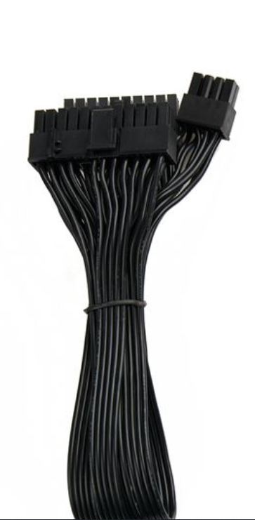

der gezeichnete Strang gehtin den atx (Wenn er so heißt) auf dem mainboard.

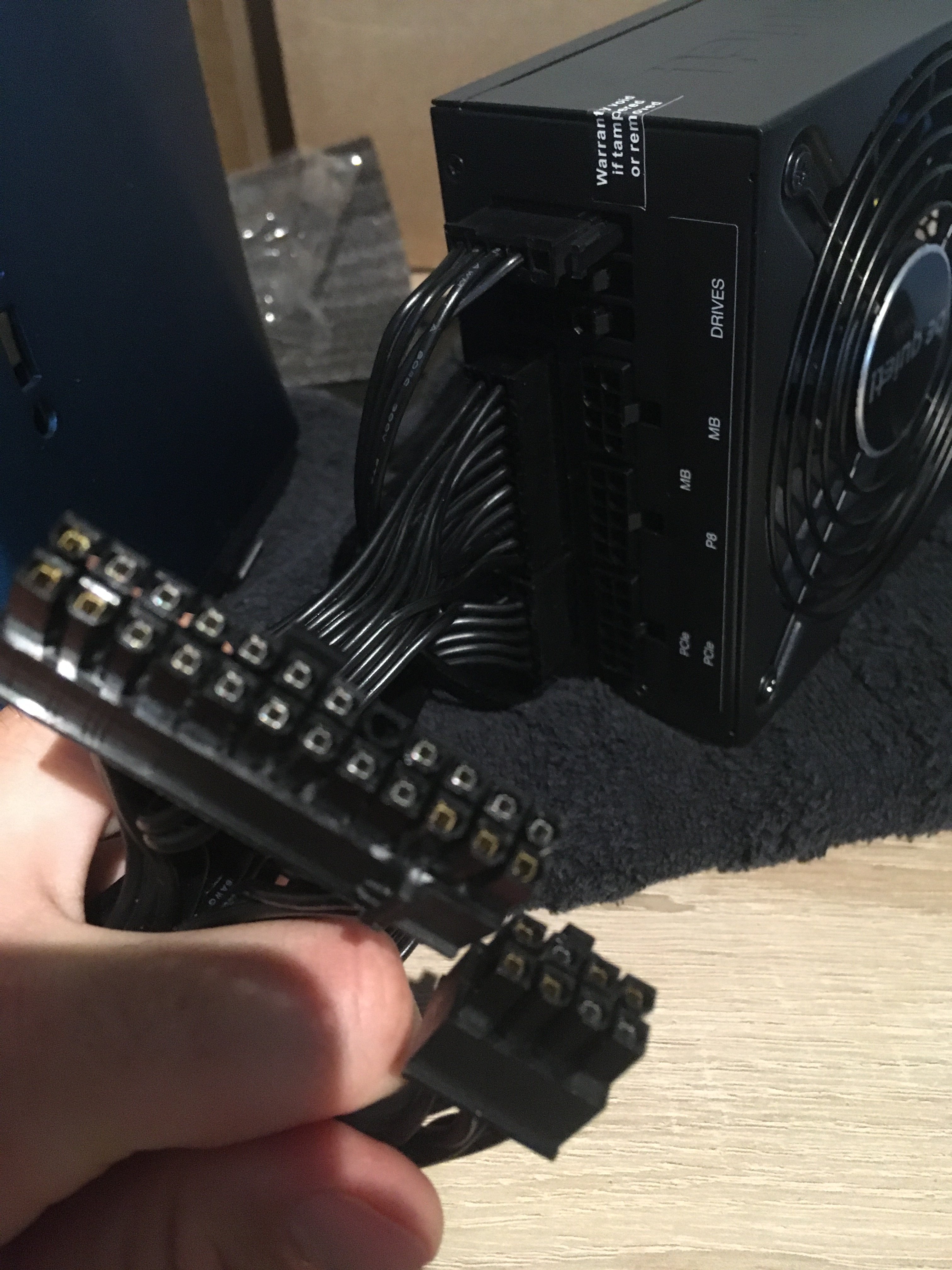

diese beiden Stecker auf dem Bild waren im mainboard drin.

Man, schau ins Handbuch und schließe die Kabel korrekt am Netzteil an.
