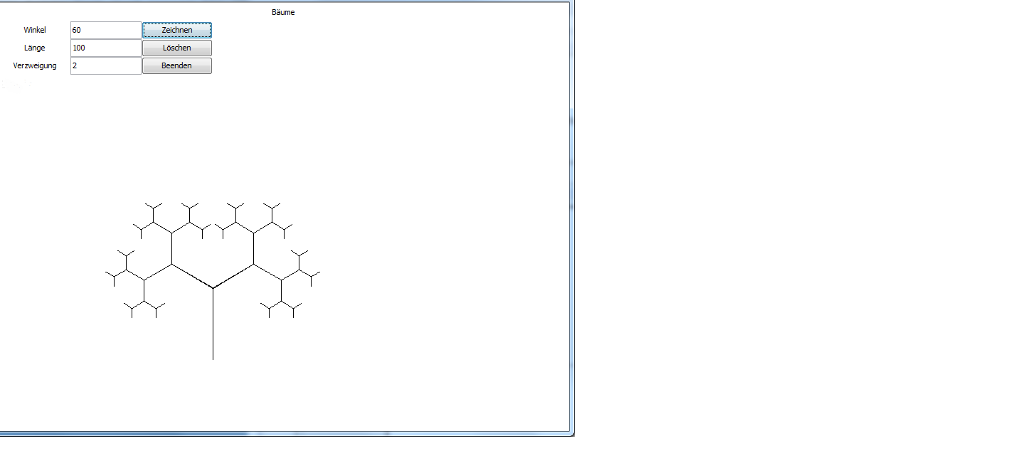

Mein Problem:
Das Programm zeichnet den Baum mit jeweils 2 Ästen.
Wie bekomm ich das mit 3,4,5 Ästen hin?
Ich weiß jetzt nicht genau wie ich in den Quellcode packe?
habt ihr ein paar tips?
Bei zwei Ästen drehst du dich wahrscheinlich erst um 45 °, malst den Ersten, gehst zum Ausgangspunkt zurück, drehst dich um 90 ° zurück und malst den Zweiten. Was denkst du nun also, wie man weitere zeichnet? Leg doch einfach einen maximalen Winkel fest (bspw. hier halt 90 °) und nun malst du den ersten Ast, gehst zurück zum Punkt, drehst dich um (90 / AnzahlÄste) °, malst den Zweiten, drehst dich wiederum um (90 / AnzahlÄste) ° und nun den Dritten... Du musst halt bedenken, dass drei Äste bei 90 ° evtl. schon eng werden, deswegen würde ich den maximalen Winkel vllt auf 120 ° o.ä. erhöhen.
