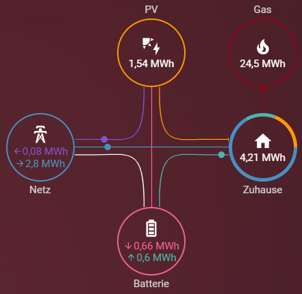

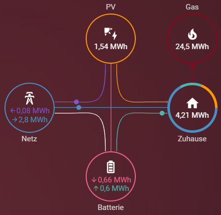

Kommt auf die Grundlast an. Ich habe mit knapp 2kWp Solar und 4kWh Akku dieses Jahr nur 80 von 1540kWh nicht selbst nutzen können (Dafür steht jetzt schon der dritte Akku für nächstes Jahr bereit.). Ohne Klima und sonstige extra Stromfresser. Man sollte halt Geschirrspüler, Waschmaschine und Trockner entsprechend programmieren, dass die zwischen 11 und 15 Uhr laufen.
Im Sommer sind 4 kWh sicher zu klein (außer man richtet die Module nach Norden aus) und im Winter zu groß, selbst mit optimaler Modulausrichtung.

Siehst du doch an meinem Beispiel. Zwei Module Süd-Ost, zwei Module Süd-West. Bin halt den ganzen Tag daheim und habe tagsüber 350 - 400W Grundlast.
Kommt wie gesagt auf die persönlichen Umstände an.
Das Upgrade auf 6kWh Speicher mache ich nur, weil der Speicher so günstig war. Rechnen wird sich das (bei mir) sicherlich nicht.
Mit nur 800 W klar 😉
Spaß beiseite, natürlich kommt es auf den Grundverbrauch an und ja, wann man den selbst produzierten Strom verbraucht, ist ja egal (außer man hat einen dynamischen Tarif).

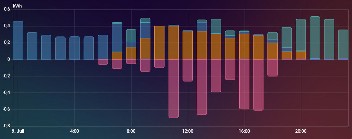

Ja. Ist ein HMS-800W-2T! Einspeisung smart über den Speicher durch Shelly Pro 3 EM geregelt.
Selbst mit größerem WR ginge nicht mehr, da der Speicher (Noah 2000) nur max 800W abgeben kann.
Disziplin bei der Nutzung von Großverbrauchern ist der Schlüssel zum Erfolg. 11 Uhr Waschen, 12 Uhr Kochen, 13 Uhr Trocknen, 14 Uhr Geschirrspüler.
So wird immer genügen Sonne abgezapft und der Speicher läuft nicht über.
Beispiel 09.07.2025
9,15kWh aus der Luft und nur 0,03kWh Einspeisung, weil die Regelung nicht schnell genug ist.
Oder hier mit Kochen und Spülen (10.07.2025):
