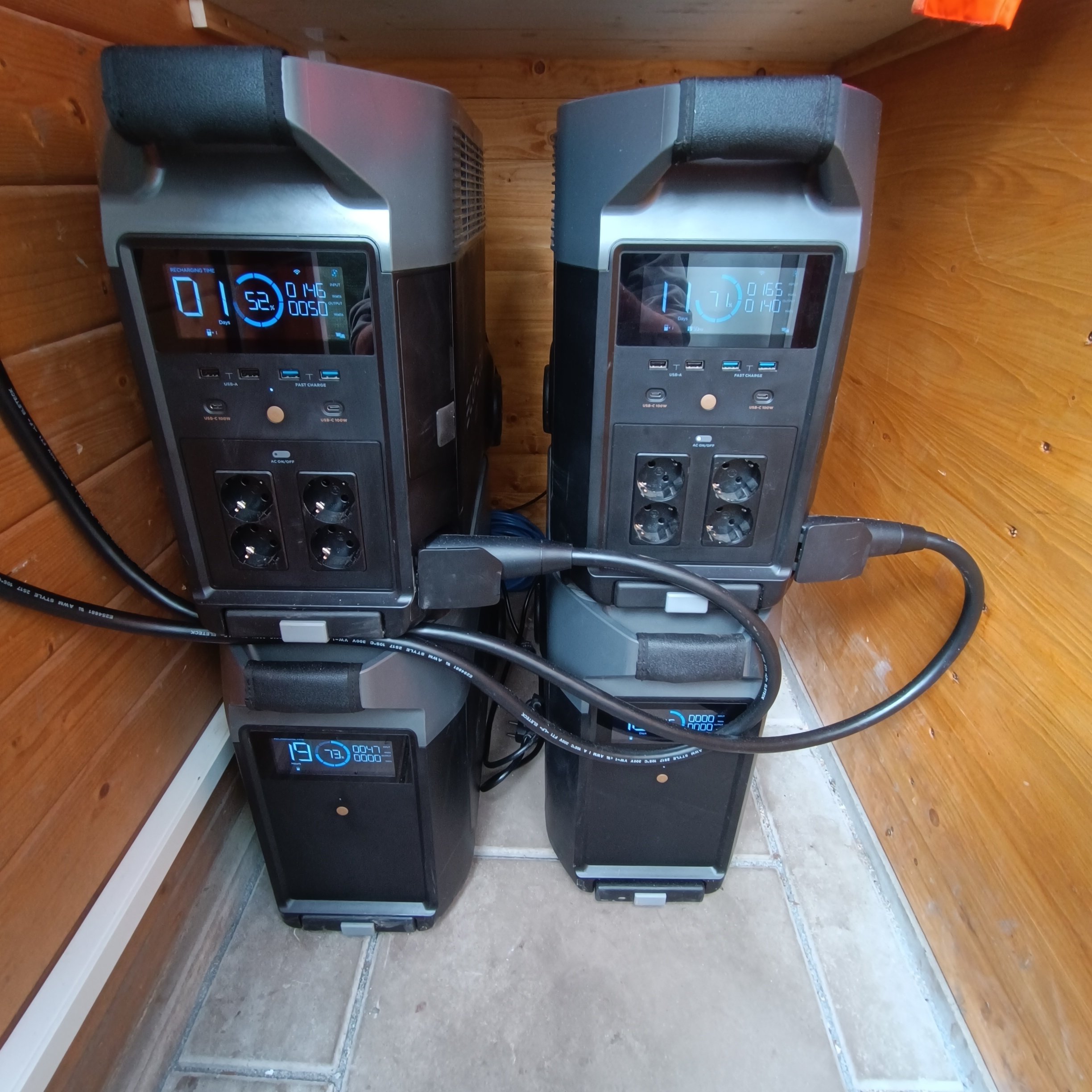

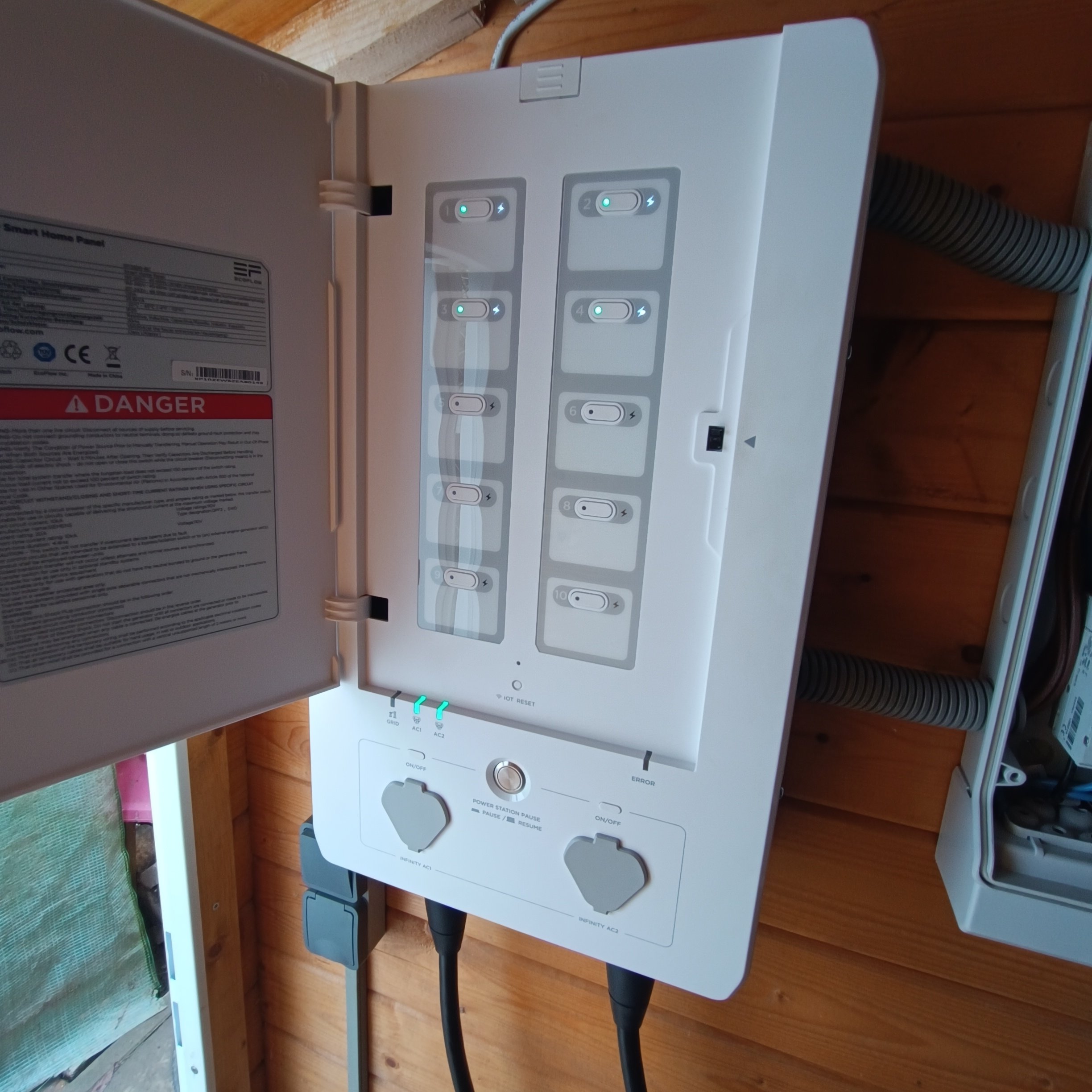

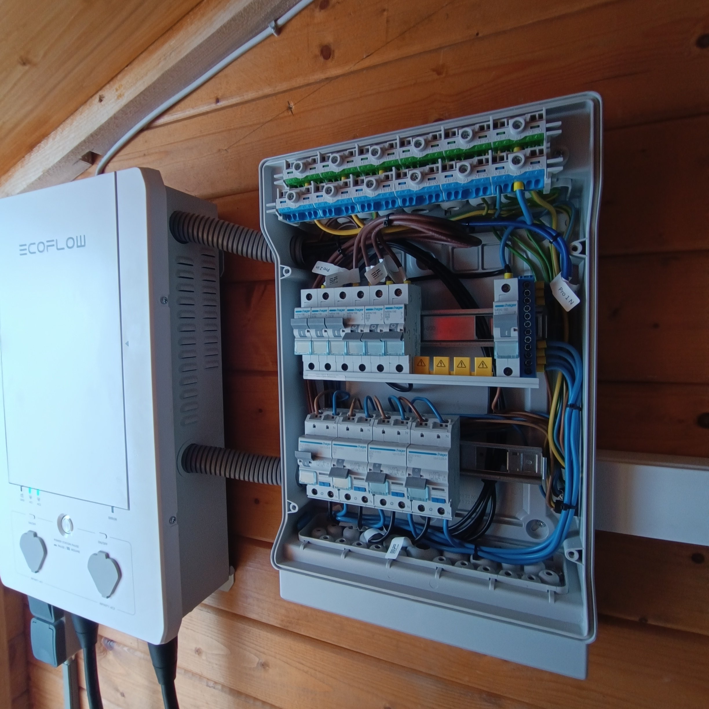

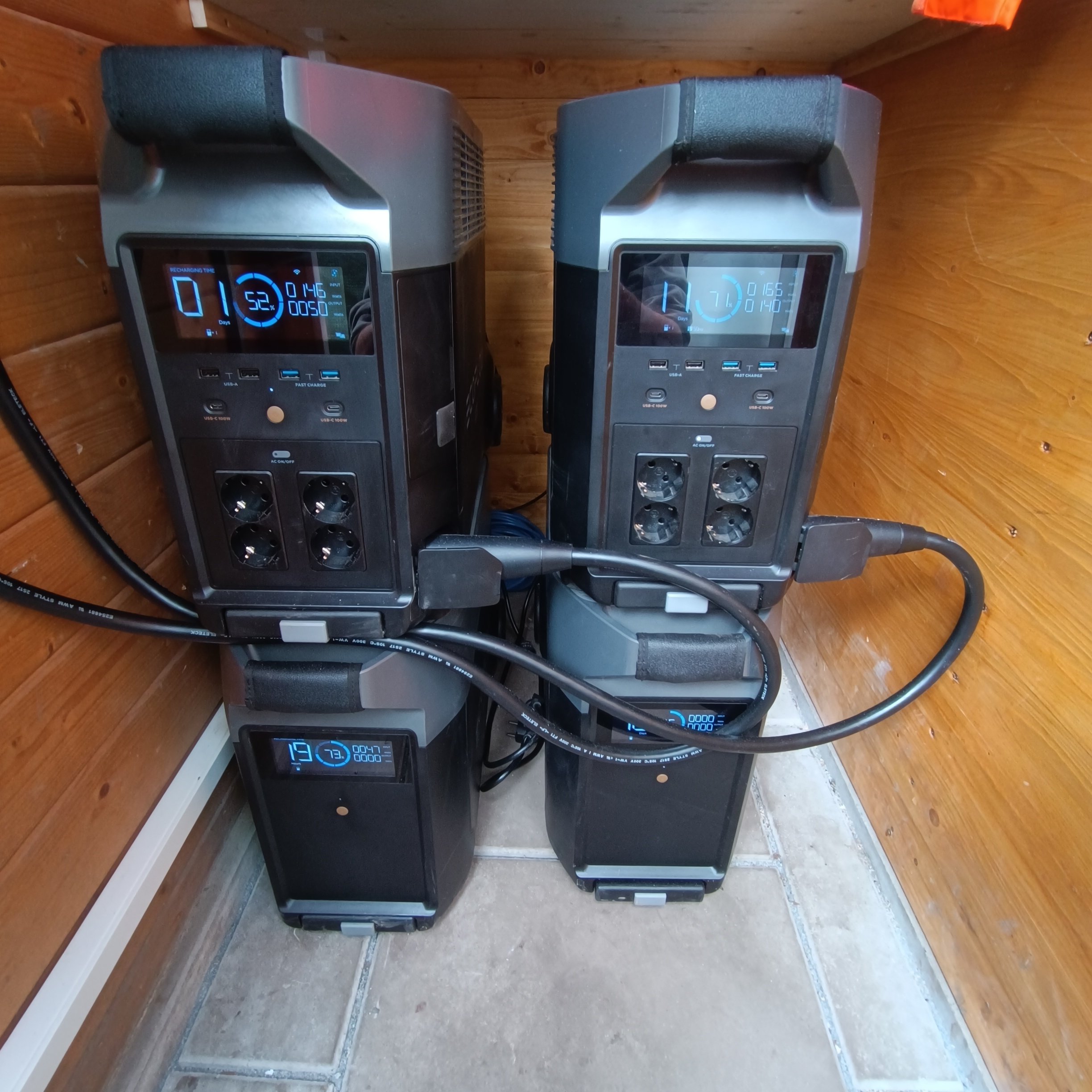

Möglich wäre das mit einem Ecoflow SmartHonePanel und der Delta Pro. Da müsste aber ein Elektriker ran. Generell, kannste 10 Sicherungen ( Stromkreis) damit versorgen. Wenn das SHP, über die Akkus einspeißt, trennt es den GRID. Fließt also kein Rückstrom.
Reaktionen: Sithys

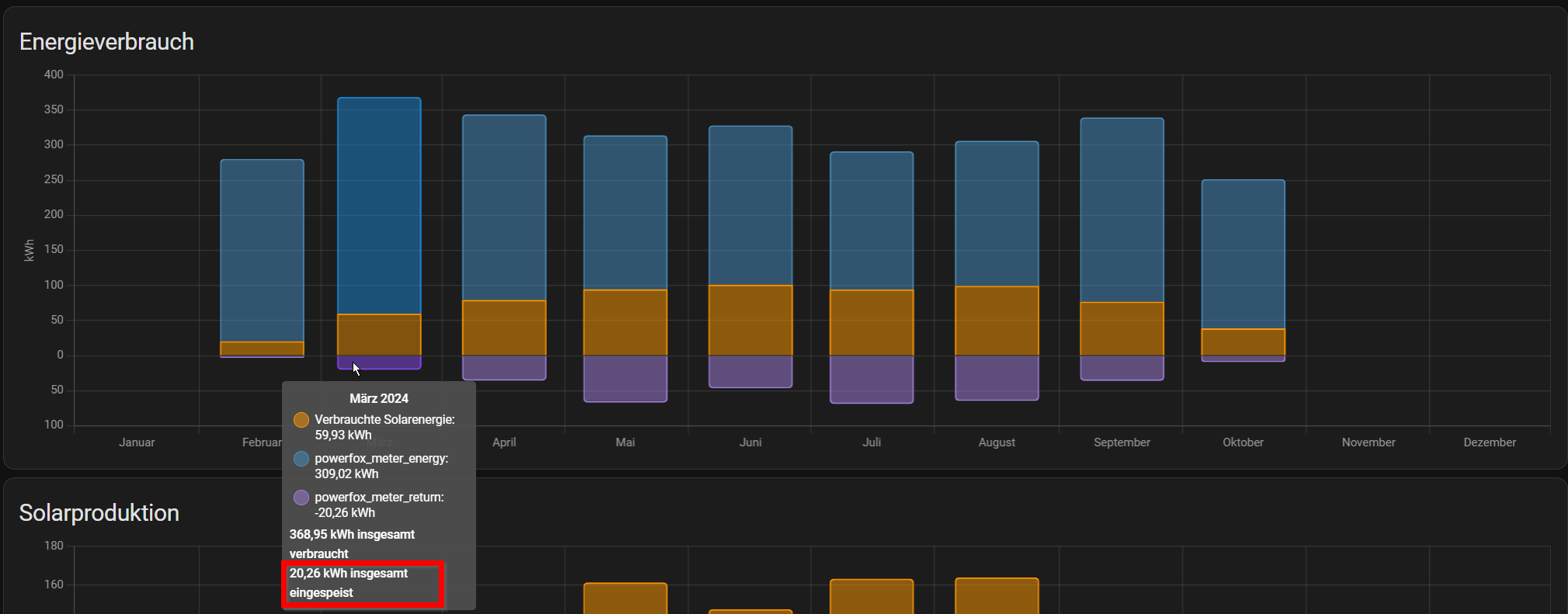

@Sithys Das ganze bringt dir aber vermutlich nix. Mit 2 - 4 Panels bekommst du mit Glück im Sommer ein 2kWh Speicher befüllt, welcher am nächsten Morgen noch etwas Restladung hat. Von Oktober bis März wird so gut wie nix im Akku ankommen und dann sitzt du morgens um 7 trotzdem im Dunkeln.
Hier mal ein Beispiel:
Im gesamten März habe ich 20kWh ins Netz zurückgegeben. Die wären sonst im Speicher gelandet. Vereinfacht also 0,7kWh am Tag. Nehmen wir eine Grundlast von nur 100W an, wäre 7h später der Akku schon wieder leer.
Da du nach Sonnenuntergang aber deutlich mehr als 0,1kWh/h verbrauchen wirst, hält das Ding nicht mal bis Mitternacht durch.
Größter Wert bei mir im Mai mit 67kWh Einspeisung. Ich habe vier Panels mit insgesamt 1670Wp.
