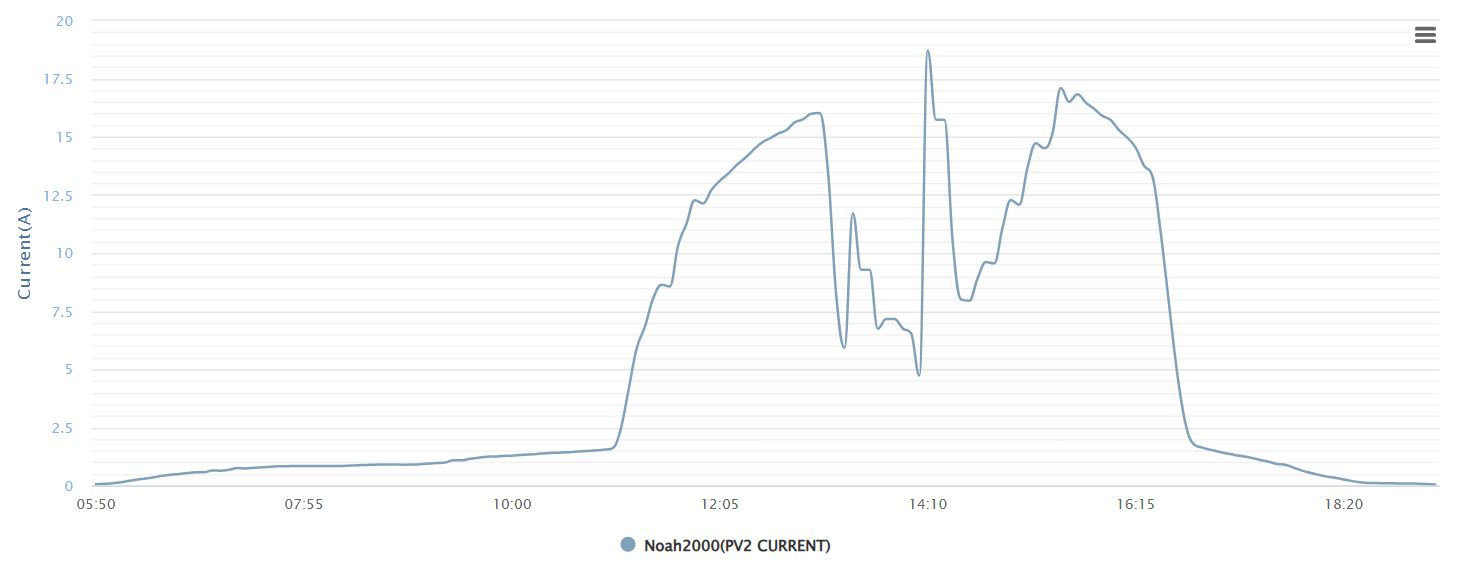

Dazu kommt noch, dass du bei einer Balkonbefestigung einen relativ steilen Montagewinkel hast und tatsächlich erst ziemlich spät am Tag ordentlich Ertrag. Bzw. in den Wintermonaten quasi nix.
Ich habe zwei Panels in SW Ausrichtung am Balkongeländer montiert. Hier siehst du, was dabei im Tagesverlauf aktuell rumkommt:
Leistung musst du dir selbst ausrechnen. Stromstärke multipliziert mit 42,5V in meinem Fall.
Die Einbrüche mittags einfach wegdenken, da waren Wolken unterwegs.
Ich habe zusätzlich aber noch zwei Panels in SO Ausrichtung mit ziemlich flachem Winkel (17°).
Dadurch ist ein Speicher definitiv sinnvoll. Und zwar nicht nur 2kWh sondern 4 - 6.
Im Zweifel einfach mal ein Jahr ohne Speicher beobachten und fleißig dokumentieren. Wenn sich ein Speicher lohnt, dann einfach nachträglich kaufen und dazwischenklemmen. Habe ich bei mir genauso gemacht.

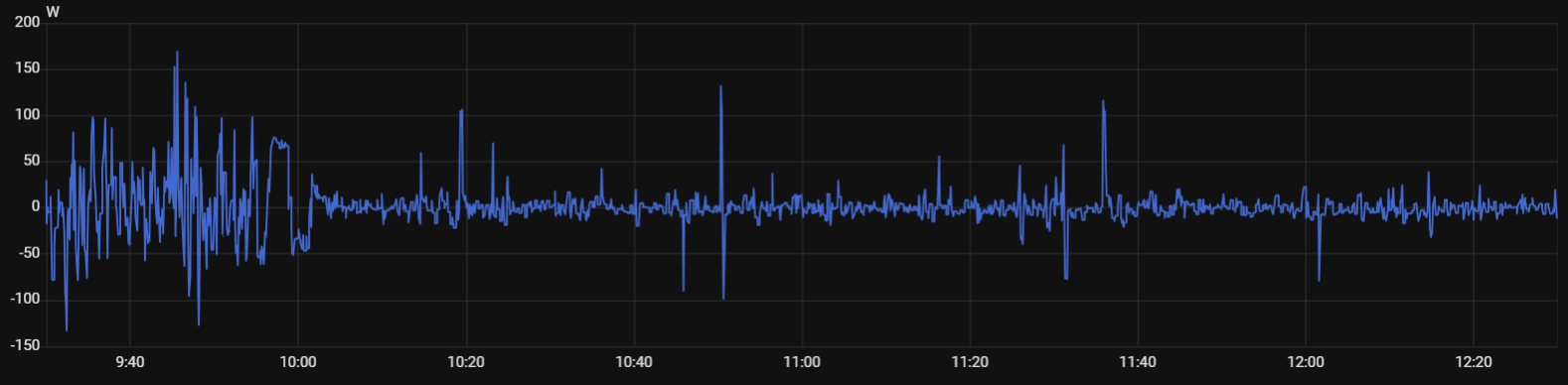

Bei meinem Noah kommt die Regelung mit ca. 10 Sekunden Verzögerung. Ja, die geht über die Cloud, was sich durch meinen WR nicht vermeiden lässt. Wäre der WR opendtu kompatibel könnte man die Nulleinspeisung auch lokal regeln.
Sollte die Cloud oder die WLAN Verbindung ausfallen fällt der Noah auf den konfigurierten Default zurück, der idealerweise der Grundlast entspricht.
Gesamte Leistungsaufnahme am Hauptzähler (Shelly 3 Pro EM):
Die über den Akku + WR eingespeiste Leistung liegt zwischen 300 und 600W.
Ganze 0,01kWh sind zurück geflossen bis der Akku voll war. Da kann man meines Erachtens nicht von legendär schlecht sprechen!
Die großen Ausschläge früh morgens sind durch den OLED TV. Da ist der Verbrauch so schwankend, das fängt man auch mit einer lokalen Regelung nicht ab.
Selbst wenn noch 0,2kWh mehr aus dem Akku hätten bedient werden können, die werden dann halt später rausgezogen. Leer wird das Ding über Nacht sowieso.
