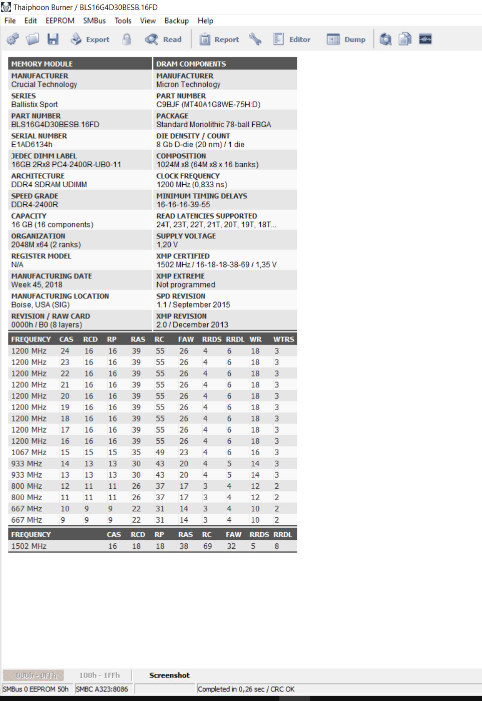

würden 3000er Micron D-Die Ballistix Sport auch funktionieren?
sind die D schlechter als die E-die?
Würde evtl. zum ASUS TUF Gaming x570 tendieren. DIe Bauteile scheinen dort besser zu sein.
Leider steht mein RAM nicht auf der Liste. Habe ich da mit Problemen zu rechnen?
Was meint ihr?
Al
PS: Allerdings hat das ASUS einen Realtek-LAN Chip. :-(
Das das RAM nicht auf der Liste steht bedeutet nur eins: Es wurde nicht getestet. In der Regel läuft jeder DDR 4 Speicher auf jedem passendem Mainboard.
