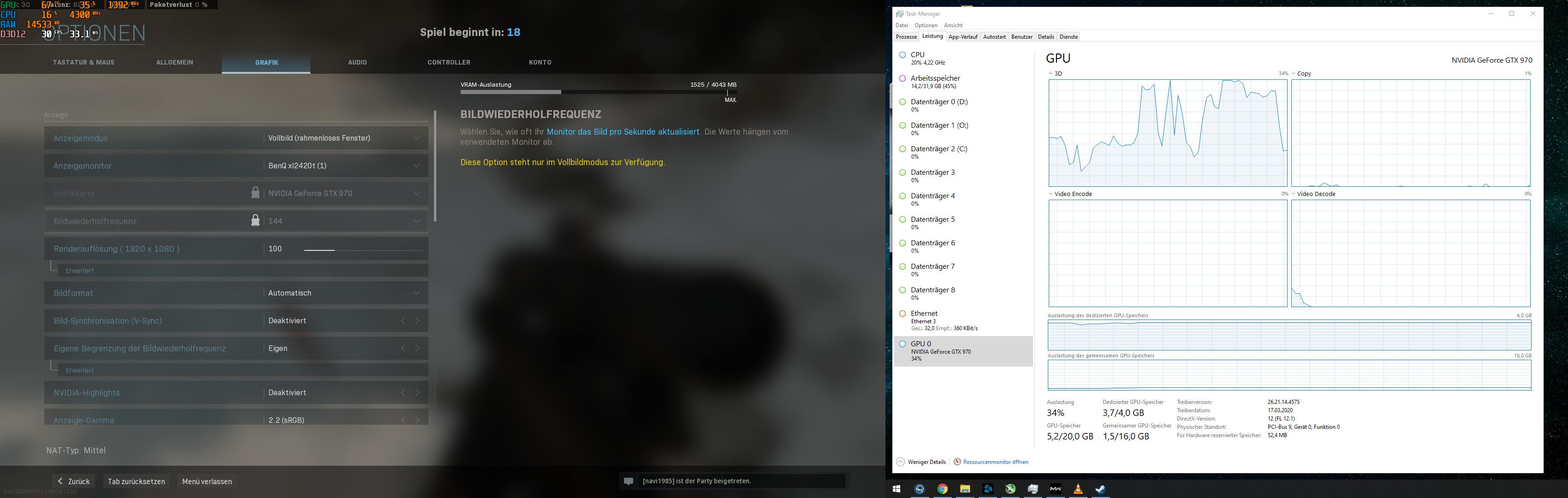

scheinbar ist der GPU Speicher voll?
Aber wieso? das Spiel kalkuliert ca 1,5 GB
Dann lügt wohl einer von beiden^^
Geht im Game über die 12GB.
Das bedeutet wohl die Anzeige von COD ist fürn Arsch.

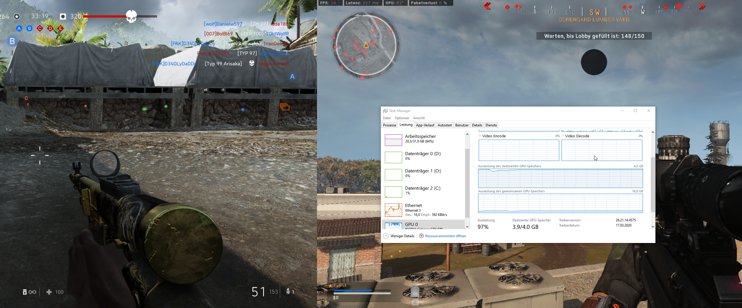

mit kleinerer auflösung auf anhieb erstmal keine probleme selbst nicht, wenn ich parallel auf dem anderen monitor noch BF spiele. Es ist zwar unspielbar aber mit 14 FPS immer noch 3 mal so viel wie ich sonst habe wenn der GPU speicher "voll" ist

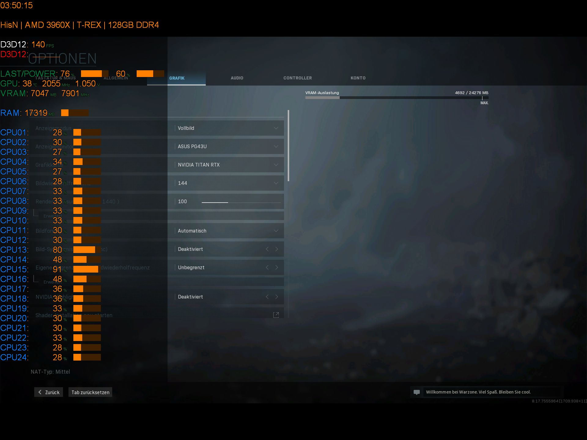

So viel zieht es z.b. wenn genug vorhanden ist.
