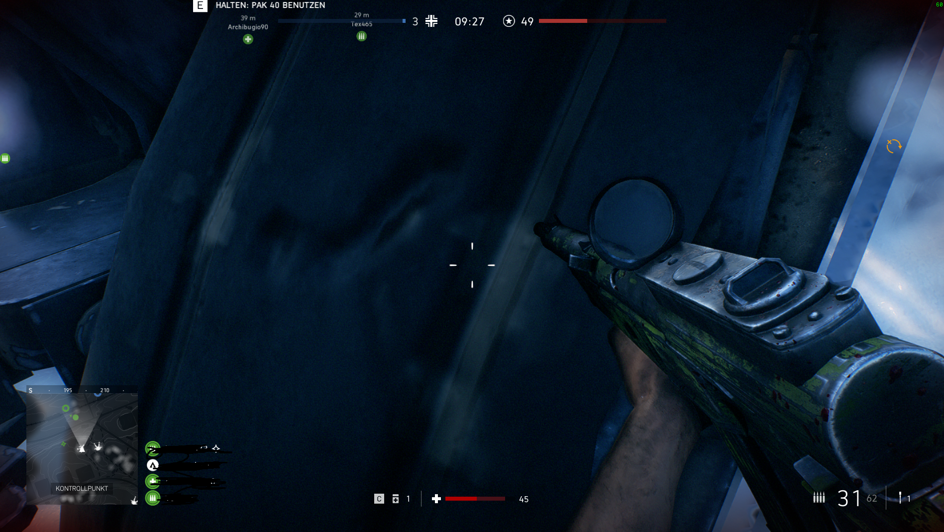

Alle dunkleren Farben "krieseln" bunt, ein älterer Treiber hat nicht geholfen, hier ist ein Screenshot:
Ich will nichts sagen, aber Deine Benchmarkwerte waren trotzdem schlecht. Lass den nochmal ohne den Kram im Hintergrund durchlaufen.
Starte mal ein Spiel mit nur einen Monitor und schließe die anderen ab, ab und zu gibt es da Probleme.
Dein Windows ist immer noch nicht aktuell, wir sind momentan bei Version 1809.
