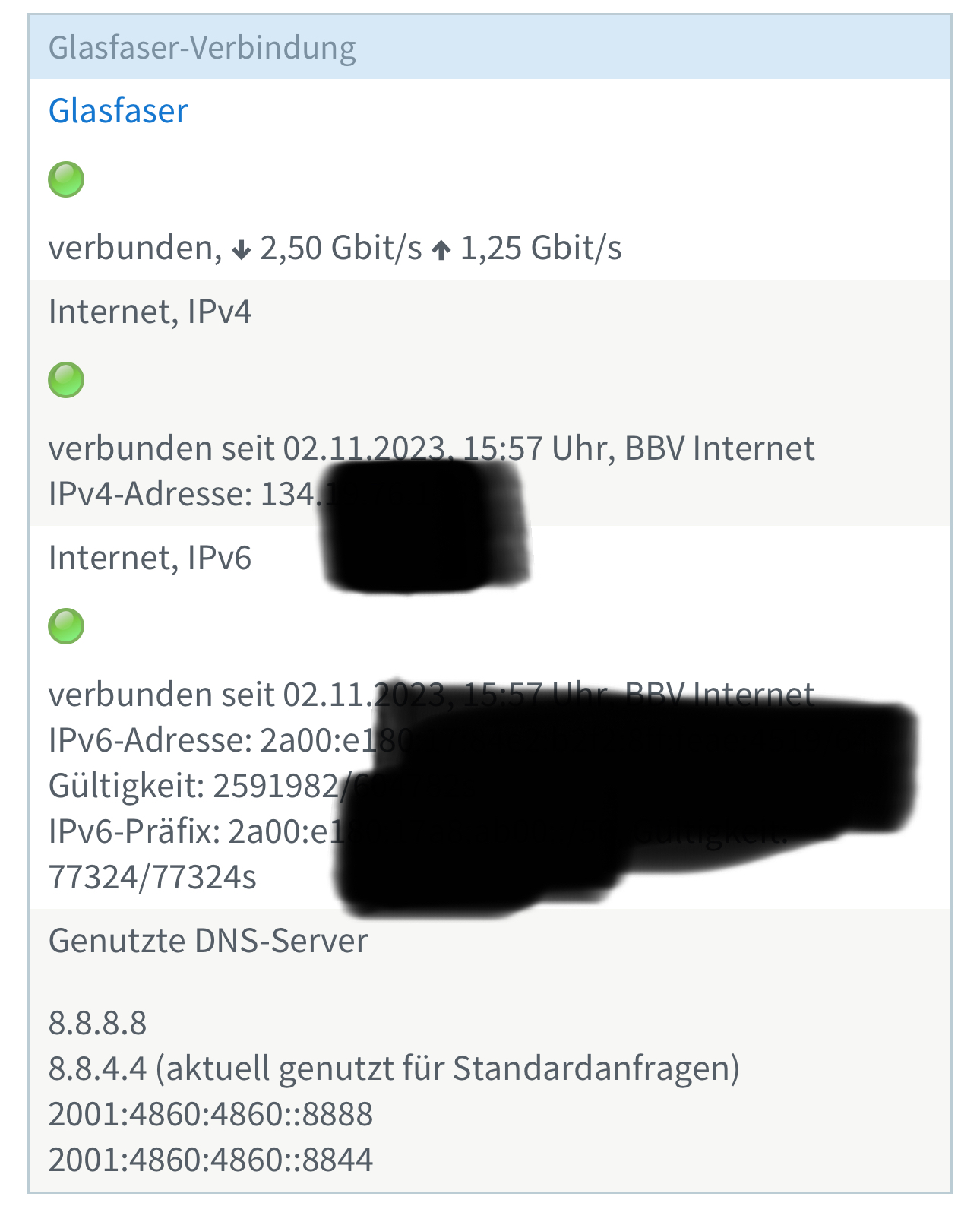

So wie ich das sehe sind jetzt die meisten bei der BBV von öffentlicher IPv4 auf eine "private" IPv4 mit CGNAT aus dem Bereich 100.102.xxx.xxx umgestellt worden.
IPv6 geht/ging ja bereits schon davor ohne Probleme.
VPN geht soweit mit der FritzBox ohne Probleme, es sei denn die Gegenstelle ist mit "IPv4 only" unterwegs, so was soll es ja heutzutage auch noch geben... Dann klappt es bei mir nicht mehr.

Also aktuell hab ich noch ne IPv4.
Liegt vielleicht auch am 1000er Tarif. Der nebenbei noch immer auf 1000Brutto begrenzt ist.
Aber hatte auch schon eine 100er IP.

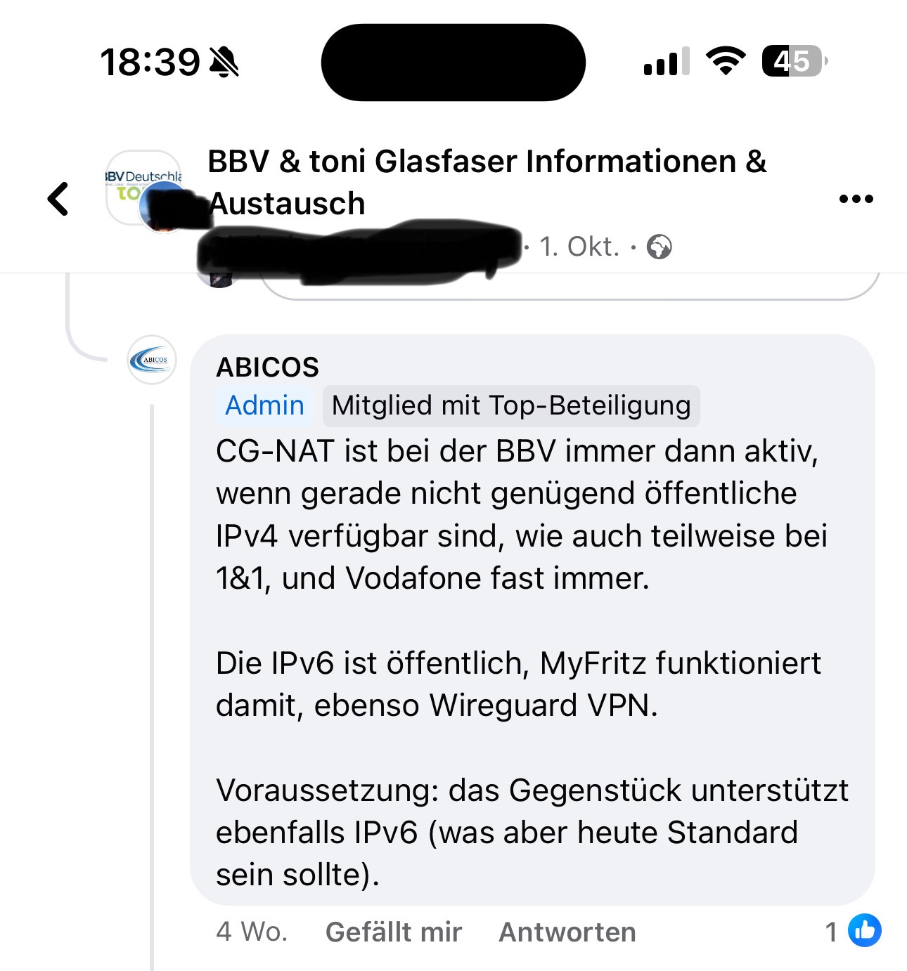

Laut BBV wird diese vor allem dann vergeben wenn gerade keine IPv4 mehr frei ist.
Nach einem Reconnect hatte ich meist wieder eine IPv4.
Aber richtig ist die IPv4 100.102 ist immer CGNAT
Quelle
Facebook Mitarbeiter bei der BBV
