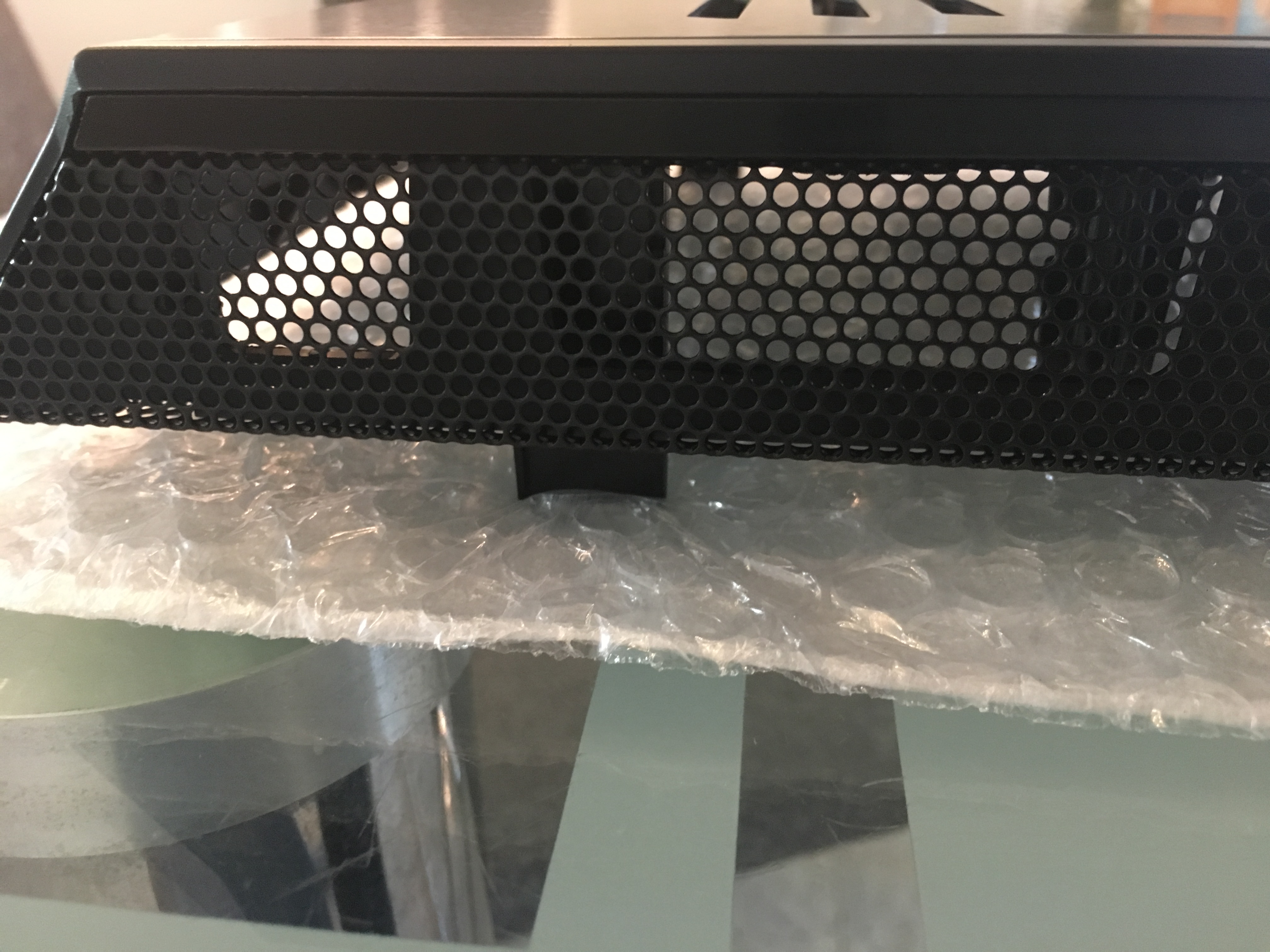

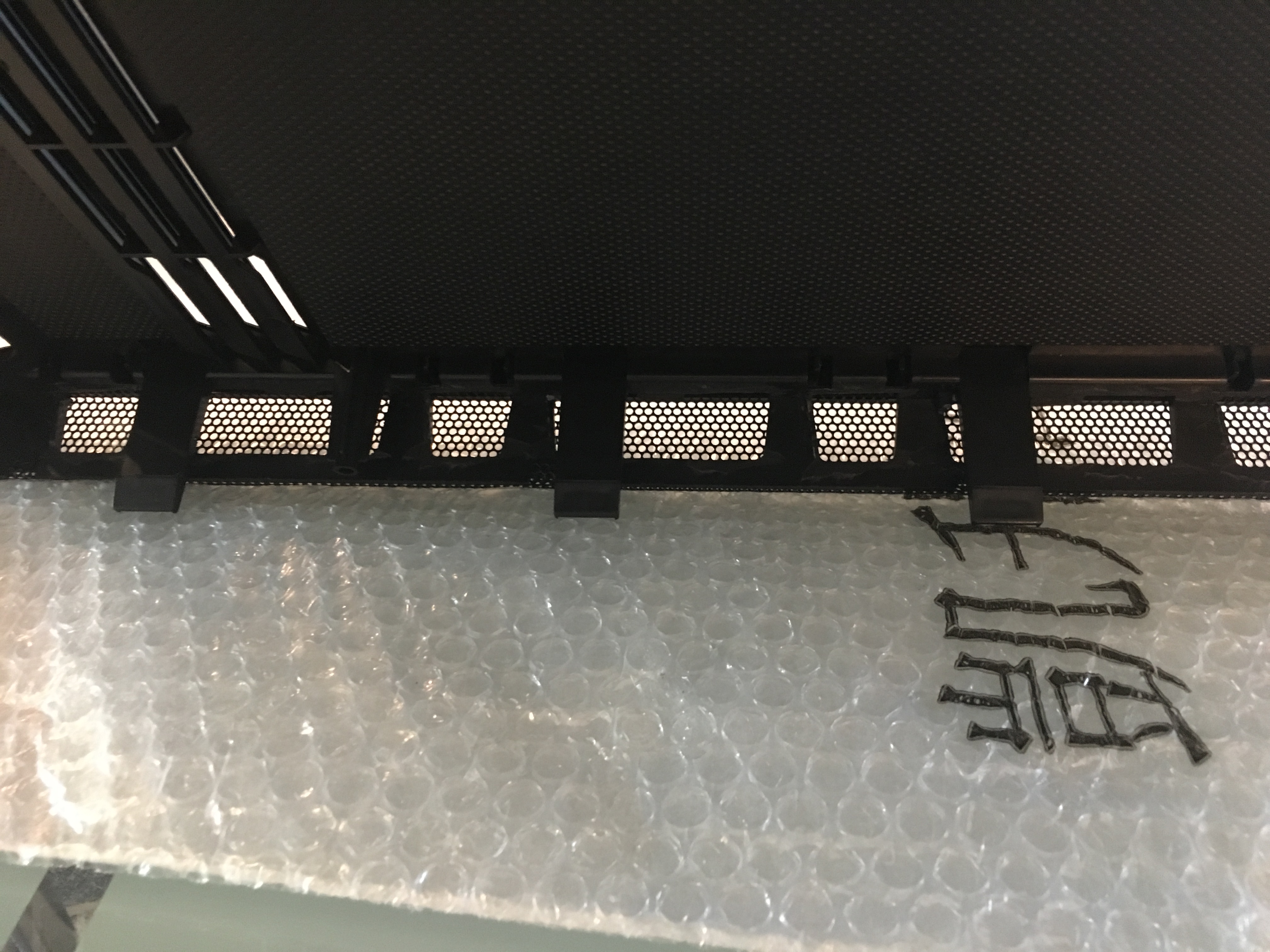

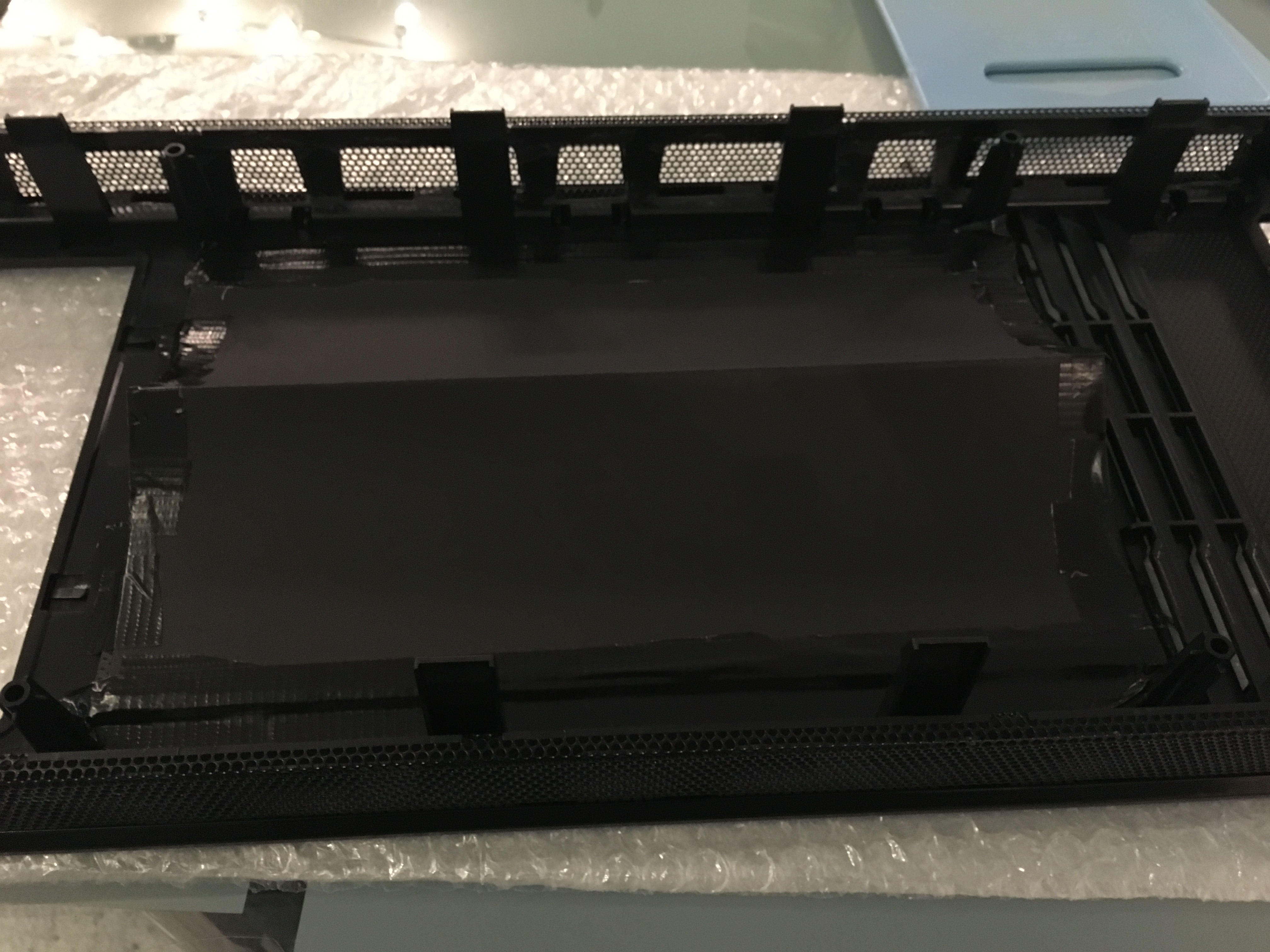

Habe heute den Deckel gemoddet und es war ein voller Erfolg! Meine Wassertemperatur liegt nach dem Mod nur 1°C über der Wassertemperatur ganz ohne Deckel.
Den Umbau habe ich hier dokumentiert: Link
