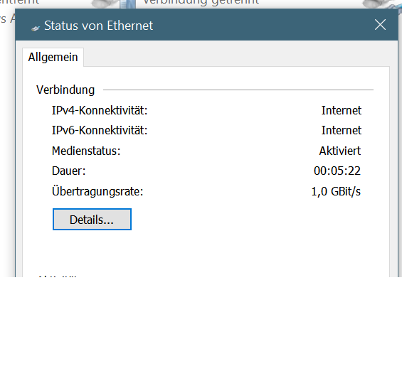

Edit: Da stehen auch Gigabit? https://www.drwindows.de/attachment.php?attachmentid=148995

PS: Das Bild zeigt richtige Gigabit an der Netzwerkbuchse an, ja. 👍
