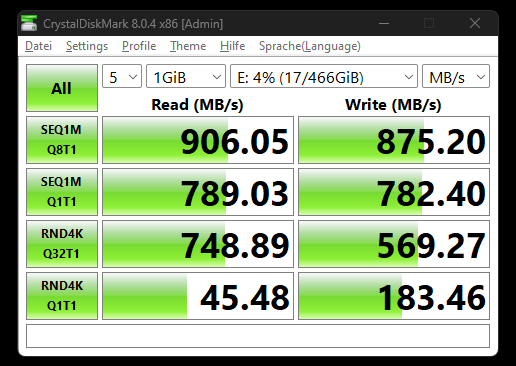

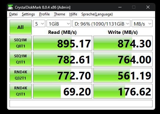

Test 1: 980 Pro, Test 2: 970 Evo Plus

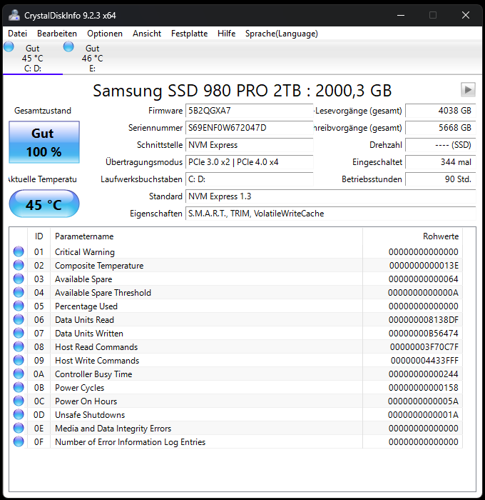

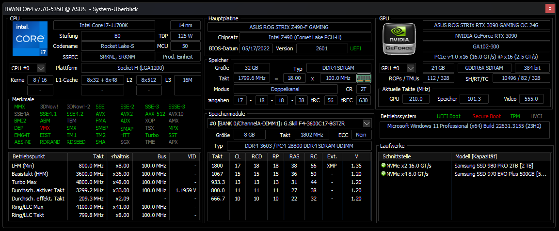

Die 980 Pro läuft mit PCIe 3.0 x2 statt 4.0 x4.

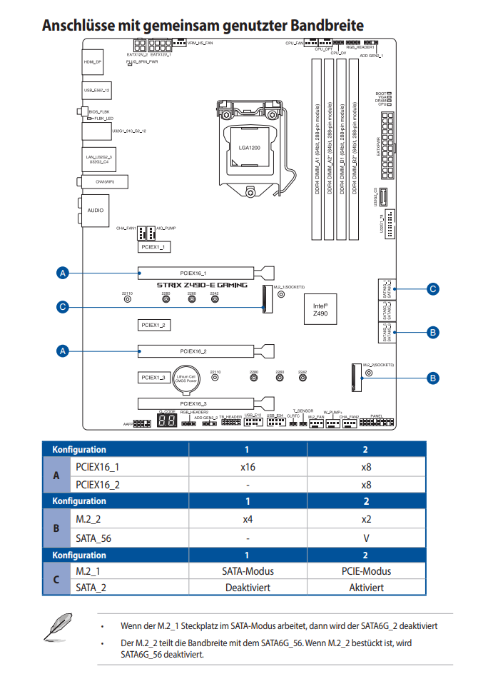

2 mal M2 geht wohl nicht mit max. Speed. Problem sind die Lanes.
Schau mal hier:
https://www.hardwareluxx.de/community/threads/z490-lanes-anzahl.1278567/

Ist nicht seltsam. Ich denke, auf der 500er ist das OS und die steckt im oberen Slot an der CPU. Der untere Slot mit der 980 Pro ist noch auf zwei SATA Ports beschränkt.

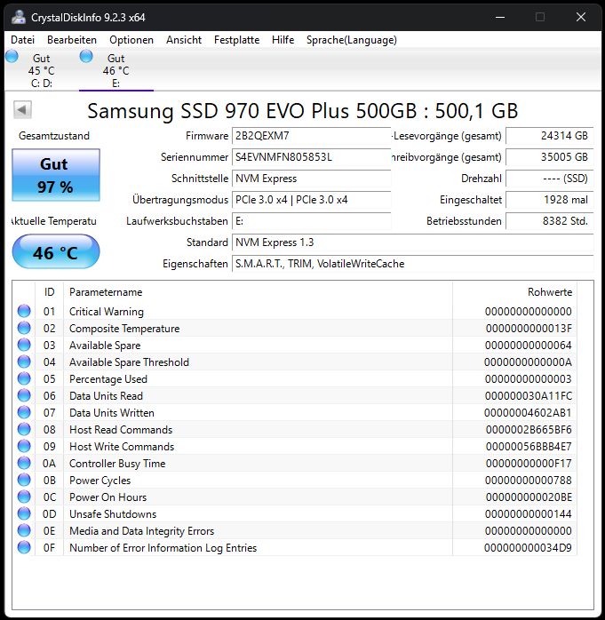

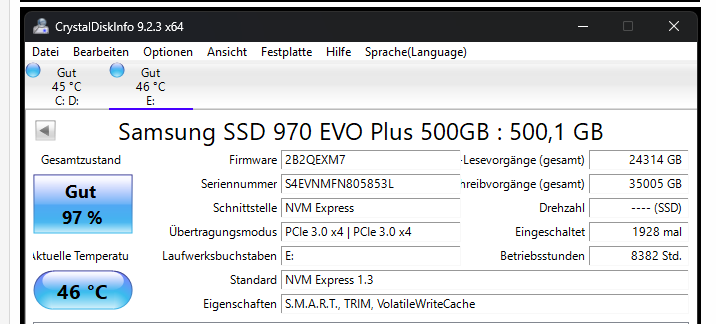

Die 980 ist nur mit 2 Lanes angebunden laut HWINFO (CrystaDisk Pcie 3.0 x 2) und zudem über 90% voll.
Bei der 970evo passt wohl die Anbindung.

Die Befüllung der 980 Pro hat nichts verändert, das war schon zu Beginn so - die Anbindung ist trotzdem ein guter Hinweis, das ist mir bisher nicht aufgefallen. Trotzdem müsste nach dieser Erklärung die 970 Evo Plus (leer und PCIe 3.0 x4 angebunden) deutlich schneller sein.

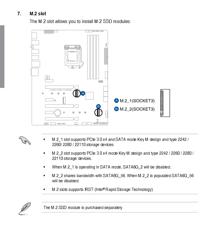

Laut Handbuch seines MB sollte beide M2 Slots bei PCIe NVMe SSDs 3.0 x4 schaffen.
SATA Geräte hat er laut HWiNFO nicht angeschlossen.

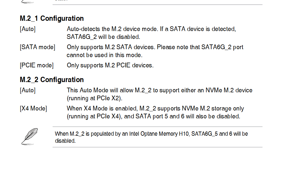

Vielleicht eine Einstellung im BIOS nicht passend gesetzt. Vielleicht mal den M2 Modus von "Auto" auf einen festen Wert setzen.

Wenn du von der 980er auf die 970er kopierst, dann wird es nicht schneller weil der 3.0 x2 Bus limitiert. Hier ist dann bei 900MB/s schluß.

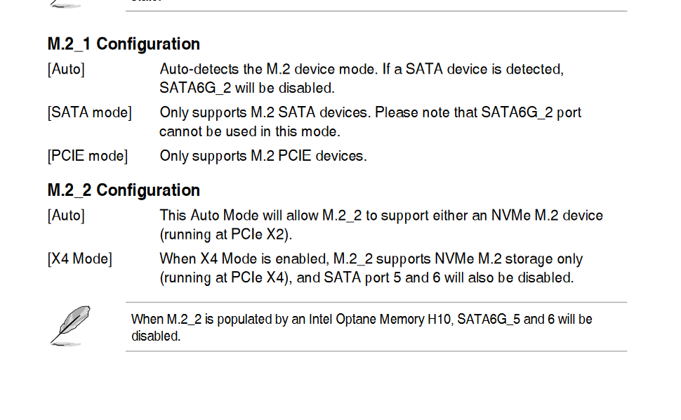

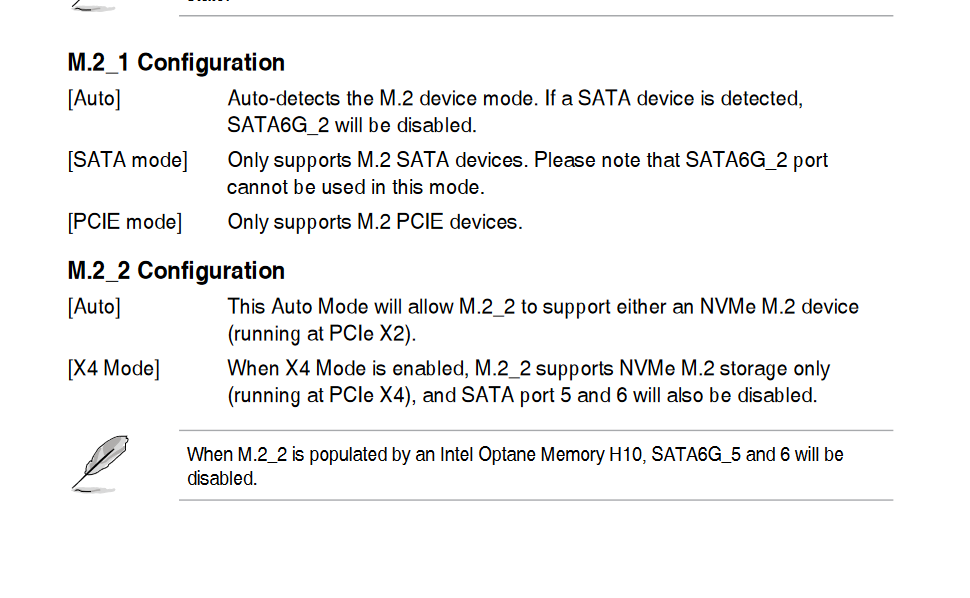

Gibt zumindest diese Optionen dazu im BIOS:
Stell mal M2_1 von AUTO auf PCIE mode
und M2_2 von AUTO auf X4 Mode.
Stelle den 2ten Slot auf X4, dann kommst du wenigstens auf 1.800MB/s.
