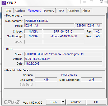

ich benötige Arbeitsspeicher und habe auch schon 4 Bestellt nur leider passen diese nicht der schlitz in der mitte ist bei allen ein stück weiter nach rechts...
Habe hier mal mein mainboard reingefügt vielleicht kann mir hier ja jemand ein Tipp geben?!
Vielen dank schonmal
LG

Höchstwahrscheinlich brauchst Du DDR2 Speicher.
Welche hattest Du denn gekauft? DDR3?
Du hast dir den falschen RAM gekauft. Was gibt es da noch zu beraten?

Wenn der Schlitz in der Leiterplatte nicht da ist, wo er auf dem Steckplatz am Board vorgesehen ist, passen RAM und Board nicht zusammen. Du brauchst einen anderen RAM.
weil du wahrscheinlich DDR3 bestellt hast aber DDR2 brauchst (teuer)
Auszug aus dem Handbuch:
Technology: DDR2 400 / DDR2 533 / DDR2 667 and DDR2 800 unbuffered DIMM modules

Dann hast du den falschen RAM bestellt. Du brauchst glaub DDR2. Schau mal auf das nächste Tab bzgl DIMM.
Das ist ur alt. Das wird noch DDR2 haben, Brauchst also DDR2 Riegel
du brauchst DDR2 Ram für den PC

Wäre ja nicht so das man es unter Reiter Memory nicht nachforschen könnte ..
