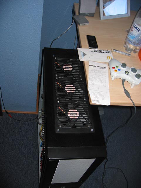

ich glaube nicht, dass du den Radiator in deinem Gehäuse intern unterbringen kannst. Den Bildern nach zu Urteilen ist weder oben im Deckel noch unten am Boden ausreichend Platz vorhanden. Wenn du unbedingt dieses Gehäuse behalten möchtest und eine Montage auf dem Dach für dich nicht in Frage kommt (ist verständlich, ich finde das schaut grausig aus) dann könntest du höchstens den Radiator, da er ja recht flach ist, unter dem Gehäuse platzieren. Sprich, du erhöhst das Gehäuse durch Rollen/Stützen etc. und schneidest in den Boden ein entsprechend großes Loch, sodass du den Radiator mit einer Blende befestigen kannst. Ich würde dir aber eher zu einem neuen Gehäuse raten, es ist einfach weitaus komfortabler die Wasserkühlung zu installieren und man hat viel mehr Möglichkeiten, falls man sich für ein entsprechend großes Gehäuse entschieden hat.
Ich stand vor einem Monat vor exakt der gleichen Entscheidung, alten Midi behalten und den Radiator irgendwo dort hineinzustopfen oder neues Case kaufen. Entschieden habe ich mich für den Chieftec Mesh, da ich bisher mit Chieftec nur gute Erfahrungen gemacht habe und das Ding sehr geräumig und vor allem günstig ist. Man kann dort super den Radiator im Deckel versenken und hat dann innendrin auch noch genug Platz für anderen Kram, bin voll zufrieden, hab hier mal nen kleines Bild davon angehängt.
Eine Wasserkühlung ist sehr zukunftssicher, da du in Zukunft nur bei Sockelwechseln den Kühler austauschen musst, die restlichen Komponenten müssen in der Regel nicht gewechselt werden. Zum Thema Grafikkartenkühler: Du kannst ihn jederzeit nachrüsten, allerdings musst du dann natürlich erstmal das System leeren damit du ihn in den Kreislauf integrieren kannst. Ist also mit ein bisschen Aufwand verbunden, aber es hält sich in Grenzen. Ich weiß ja nicht für welchen Zweck (OC/Silent) du deine Wasserkühlung kaufst, aber für einen spielstarken Silent-PC ist ein Grafikkühler sicherlich von Vorteil da du so potente Grafikkarten fast lautlos verwenden kannst, die sonst einen recht lauten Kühler haben. Ob es OC-technisch soviel bringt kann ich dir nicht mit Sicherheit sagen, ich bin der Meinung es bringt keinen erhöhten Taktspielraum mit sich. Aber da haben andere User sicherlich andere Erfahrung mit gemacht.

Also innenrein passt der glaub nicht. Wenns dir obendrauf nicht gefällt, befestige ihn doch an der Seite. Ungefähr so wie einen Mora Radiator ;)
Ich glaube schon das Intel noch länger am S775 festhält. Klar, es werden andere Chipsätze kommen, aber die Befestigung dürfte wohl gleichbleiben.
GPU Kühler ist nicht übel, gerade wenn eine Graka laut ist. Allerdings kann man immer noch nachrüsten, zum Beispiel zu dem Zeitpunkt an dem du das Wasser wechselst.
Ich hoffe, ich habe dir hiermit ein bisschen geholfen.
