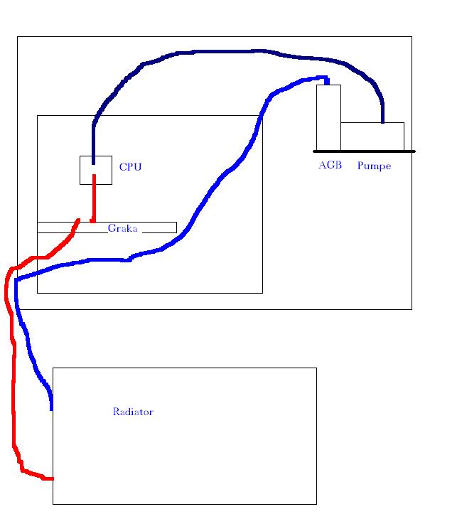

Ich habe jetzt mal eine wunderbare skizze in paint gemacht, wegen der verschlauchung.
stimmt das so, wie ich das gemacht habe ??
sieht vllt. scheisse aus, aber es tut hoffentlich seinen zweck ^^ der radiator ist an der gehäuseseite angebracht ^^

Warum sollte man den AGB möglichst tief verbauen? Wichtig ist doch nur, dass er über der Pumpe ist, damit man die Wasserkühlung ohne Probleme und möglichst komfortabel befüllen kann.
@r0c: Was soll man dazu noch groß sagen, dürfte doch klar sein dass ein Passivradiator + 120er besser ist als ein Passivradiator ohne zusätzlichen 120er. Zur Montage kann ich dir nichts sagen, da ich noch keinen Radi hinten verbaut habe, aber es müsste prinzipiell klappen - zur Not ein bisschen improvisieren

Bei einer Wakü im Eigenbau muss man so oder so improvisieren da klappt nichts so wie es soll.
Eigentlich sollte AB+ Pumpe nach unten da der Kreislauf am tiefsten punkt beginnen und am höchsten (Radiator) enden sollte. Klar gibt es da jetzt wieder 50 Leute die sagen ne ist egal wo die ist oder 49 sind meiner Meinung, daher belassen wir es dabei

joa alles klar, dann werd ich mir erstmal die temps anguggn und danach entscheiden, was ich für richtig empfinde mit dem zusätzl. radiator.
ja das mit der pumpe und agb is en problem...die passen nur in den laufwerksschacht. wo annerst is kein platz ^^
un da das die HPPS Plus un der Innovatek AGB-O-Matic is, dann hängen die ja zusammen, getrennt, sodass der agb höher steht, kann ich das ja net machen oda ?
oder die pumpe auf den boden un den agb in den laufwerksschacht, geht das ???
