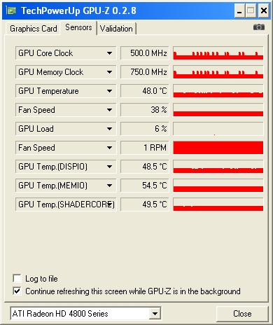

Nach sauberer Deinstallation mit Driver Cleaner und Neuinstallation des 8.10 konnte der CS:S Video Stress Test gestartet werden. Allerdings nur ca. 10 Sekunden. Dann wird Bildschirm schwarz und Rechner fährt runter und geht aus.
Temperaturprobleme der GraKa?

ich glaube, zu warm... 48 Grad im Windows IDLE
eher nicht ;-) grafikkarten werden unter last bis 80 oder manche sogar 90°C . ist überhaupt kein thema für die karten. also sind deine 48° bestimmt kein grund für abstürze etc. ;)
Hast recht, habe mir mal Vergleichswerte aus GPU-Z gesucht, viele waren im IDLE um die 40-50 Grad. Da muss ich halt weiter forschen, woran es liegen könnte.
