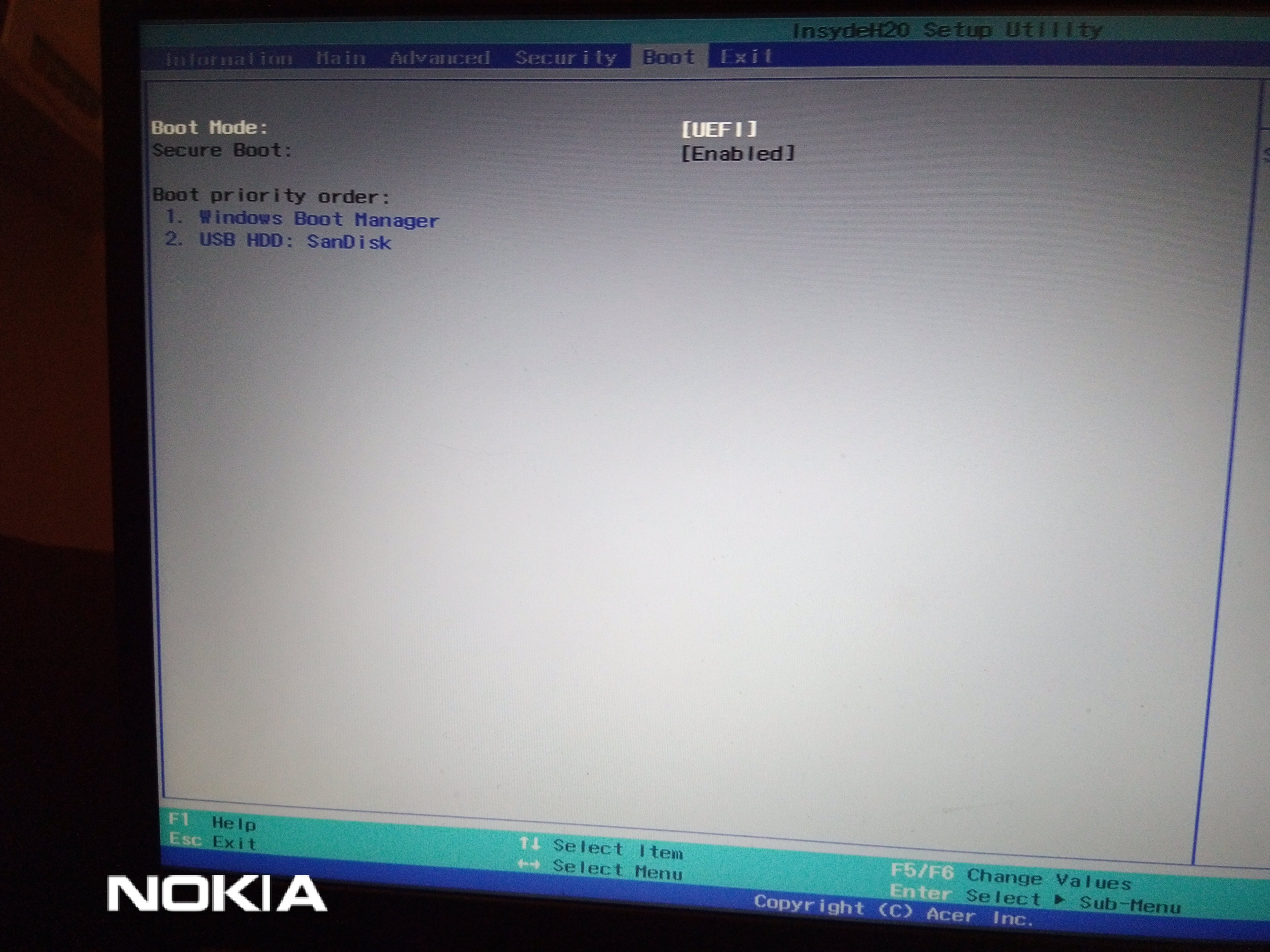

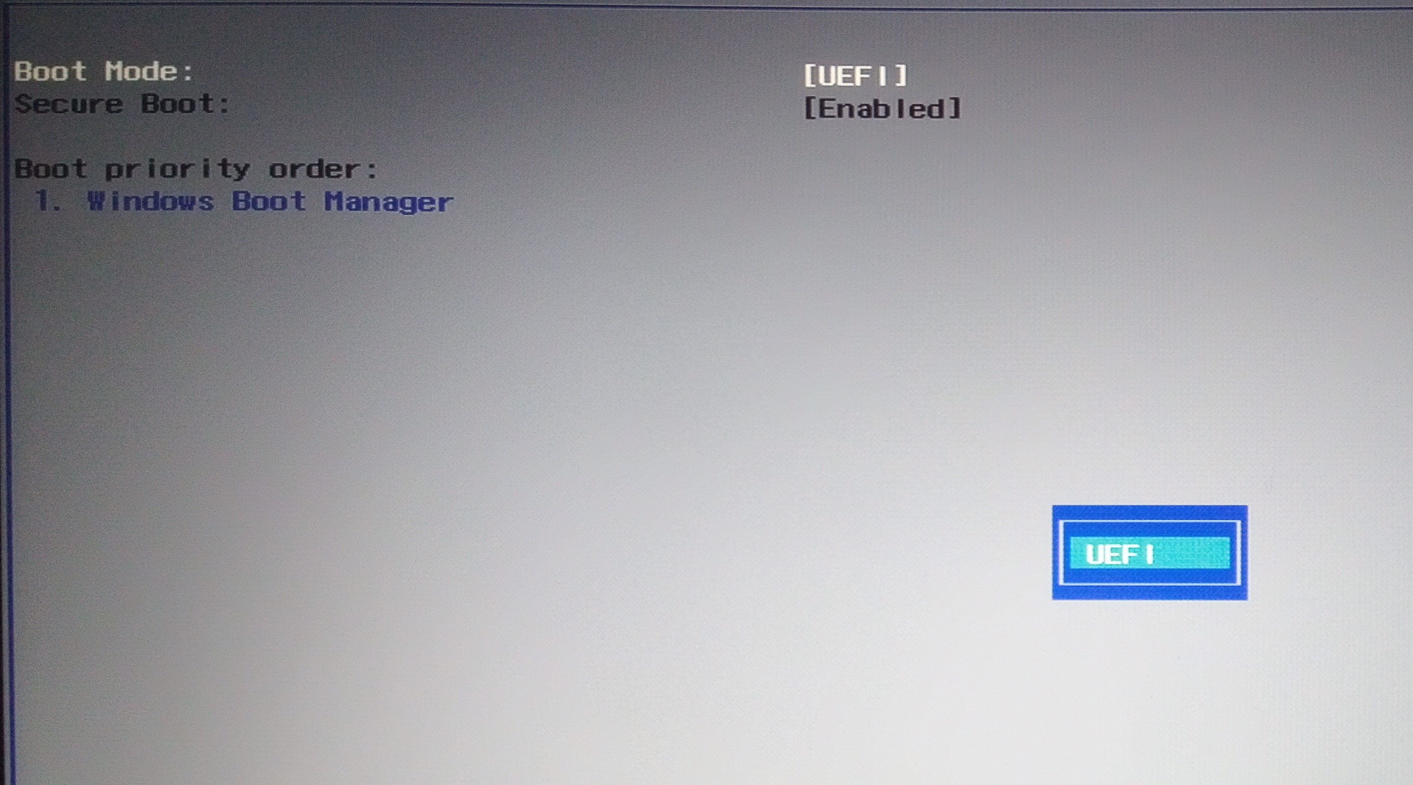

Wie ich da bei Boot im BIOS (von meiner Windows NVMe Windows Bootmanager) auf eine andere SSD komme, ist mir dann auch nicht ganz klar.
Ich sehe da nur Bootfähige Medien. Wenn ich den Windows Stick abstecke, ist der auch weg.

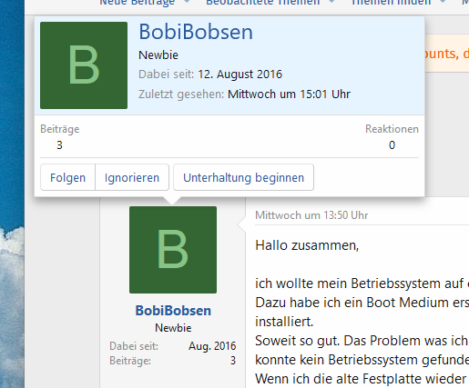

Man sollte eventuell abwarten, bis und ob sich der TE meldet.
Denn er hat seit Mittwoch, 15 Uhr kein Interesse an den Antworten gezeigt.
Wow, das ist tatsächlich schon über 24 Stunden her, und das obwohl gestern Feiertag war! :rolleyes: :D
