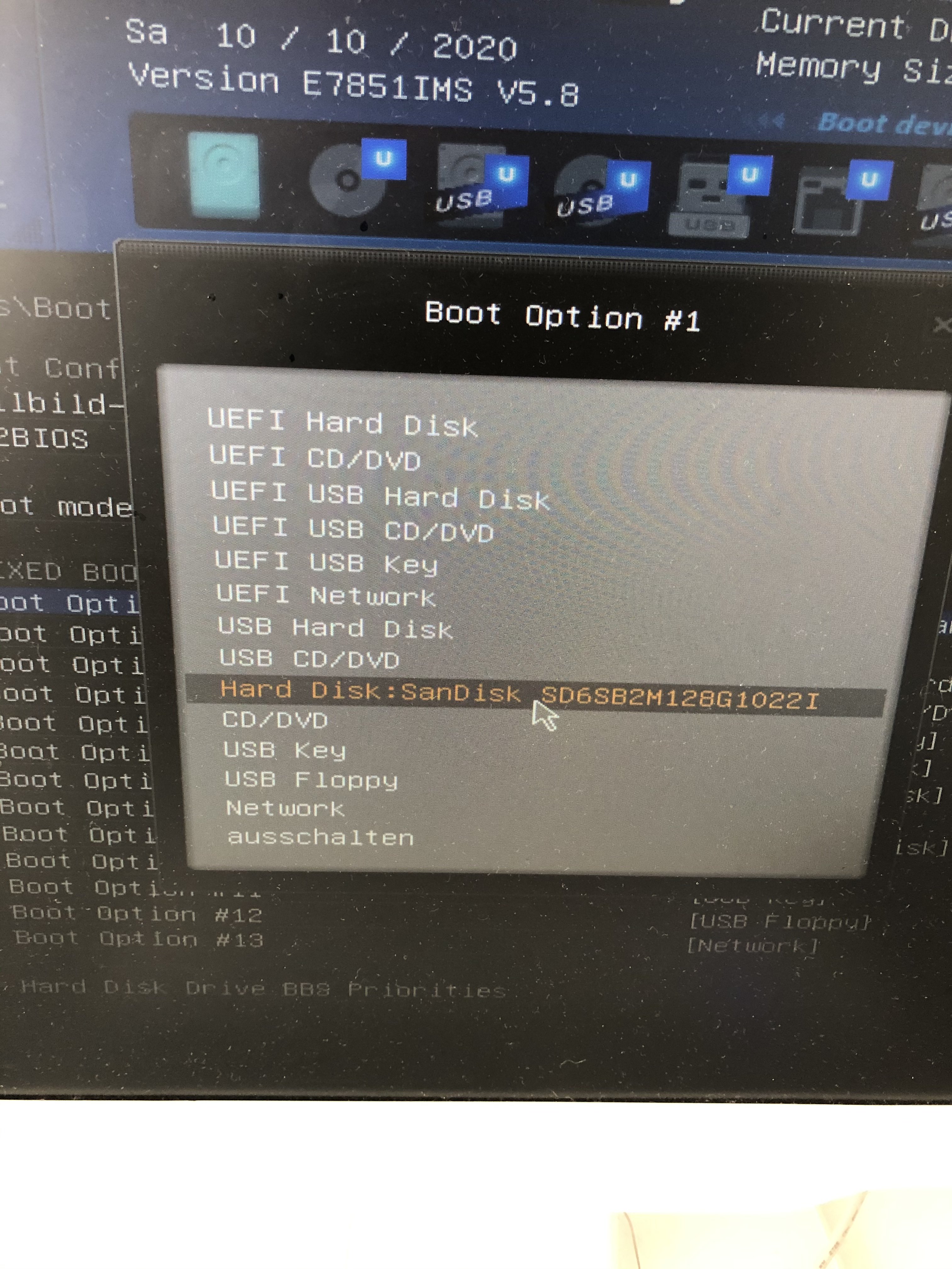

Woher weiß sich ob es eine UEFI Installation ist?

ganz unten steht Hard Disk Drive BBS Prioritis, da kannst du deine SSDs sehr warscheinlich untereinander auswählen.
Wenn es in der Auflistung in dem Bild, den Windows Bootmanager gibt
da steht die Festplatte drin. Ich habe jetzt aktuell auch nur die eine eingebaut. Trotzdem kommt der Fehler.
ich habe die Platte eingebaut wo das Betriebssystem drauf ist. An dieser habe ich ja nichts gemacht. Die andee Platte die habe ich jetzt mal weggelassen.
welche SSD hast du jetzt verbaut, klar wenn nur eine angeschlossen ist, wird da auch nur eine aufgelistet.

und was ist jetzt in der Bootreihenfolge als erste Boot Variante eingestellt? Bzw hattest du da was geändert?
Ansonsten teste auch mal UEFI Hard Disk
