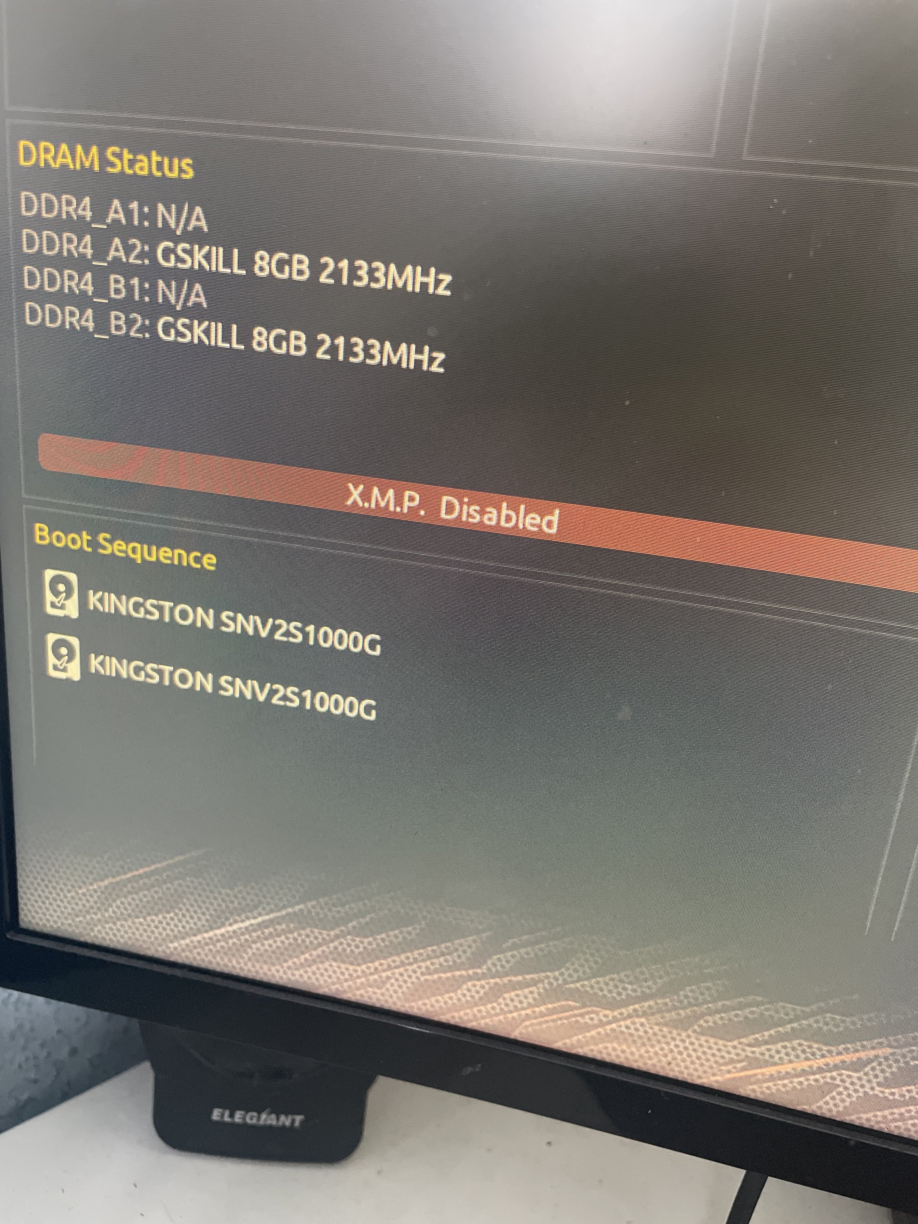

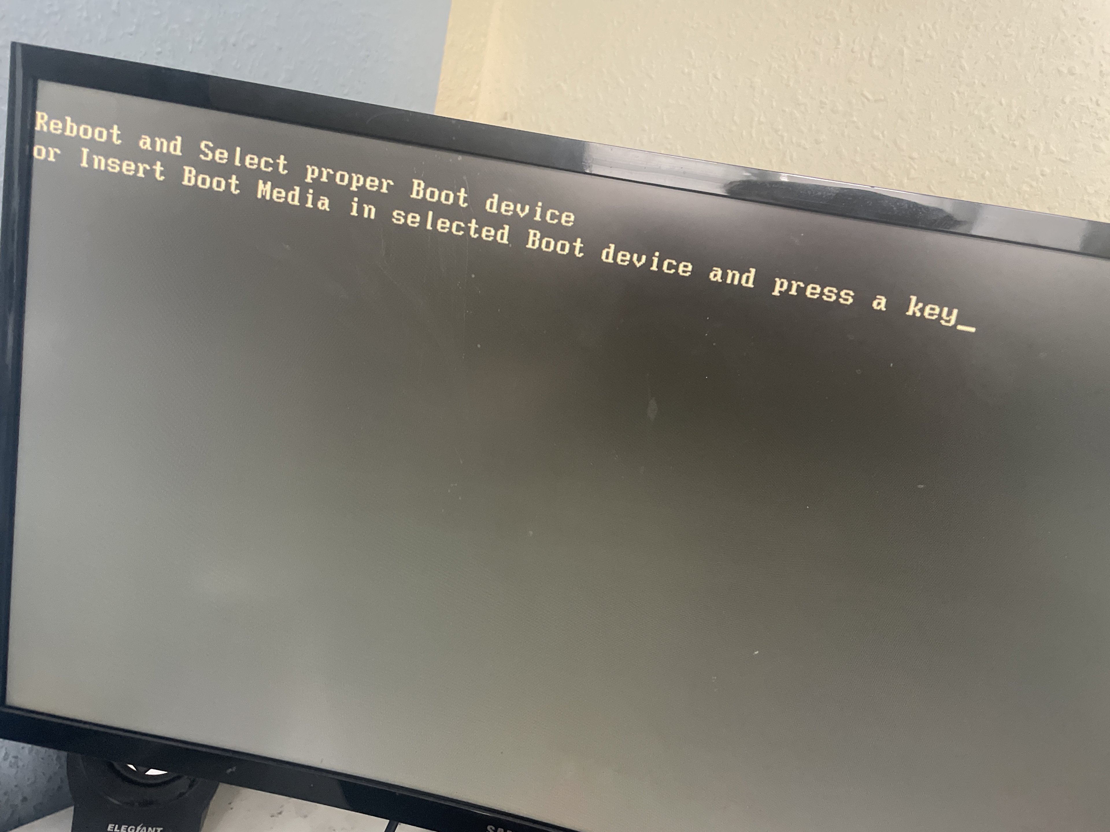

Ich habe mir einen neuen PC zusammen gebaut und ihn jetzt mal gestartet. Sobald der Monitor angeht erscheint dieses Bild.
Woran liegt das? Ich habe vorhin Windows 10 auf einen USB Stick gezogen und diesen jetzt in den PC gesteckt.
Ich würde gerne ein Boot Gerät auswählen, komme aber nicht ins Bios

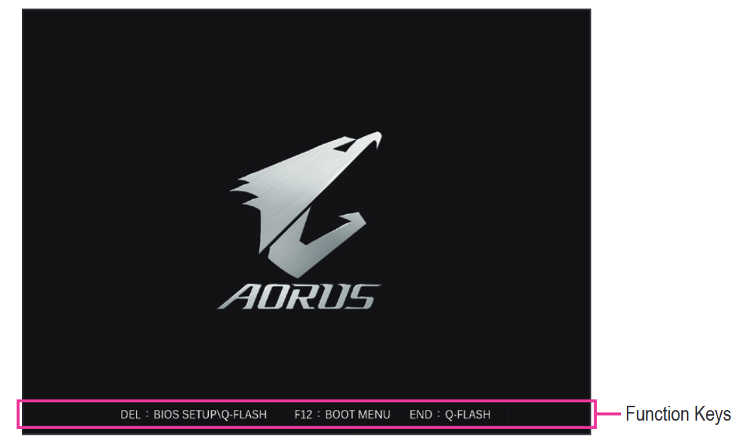

Handbuch zu dem uns unbekannten Mainboard lesen, da steht das drin mit welcher Taste man ins Bios kommt und mit welcher Taste man die Boot Optionen/Boot Manager öffnet.
Wir kennen deine Hardware ja nicht

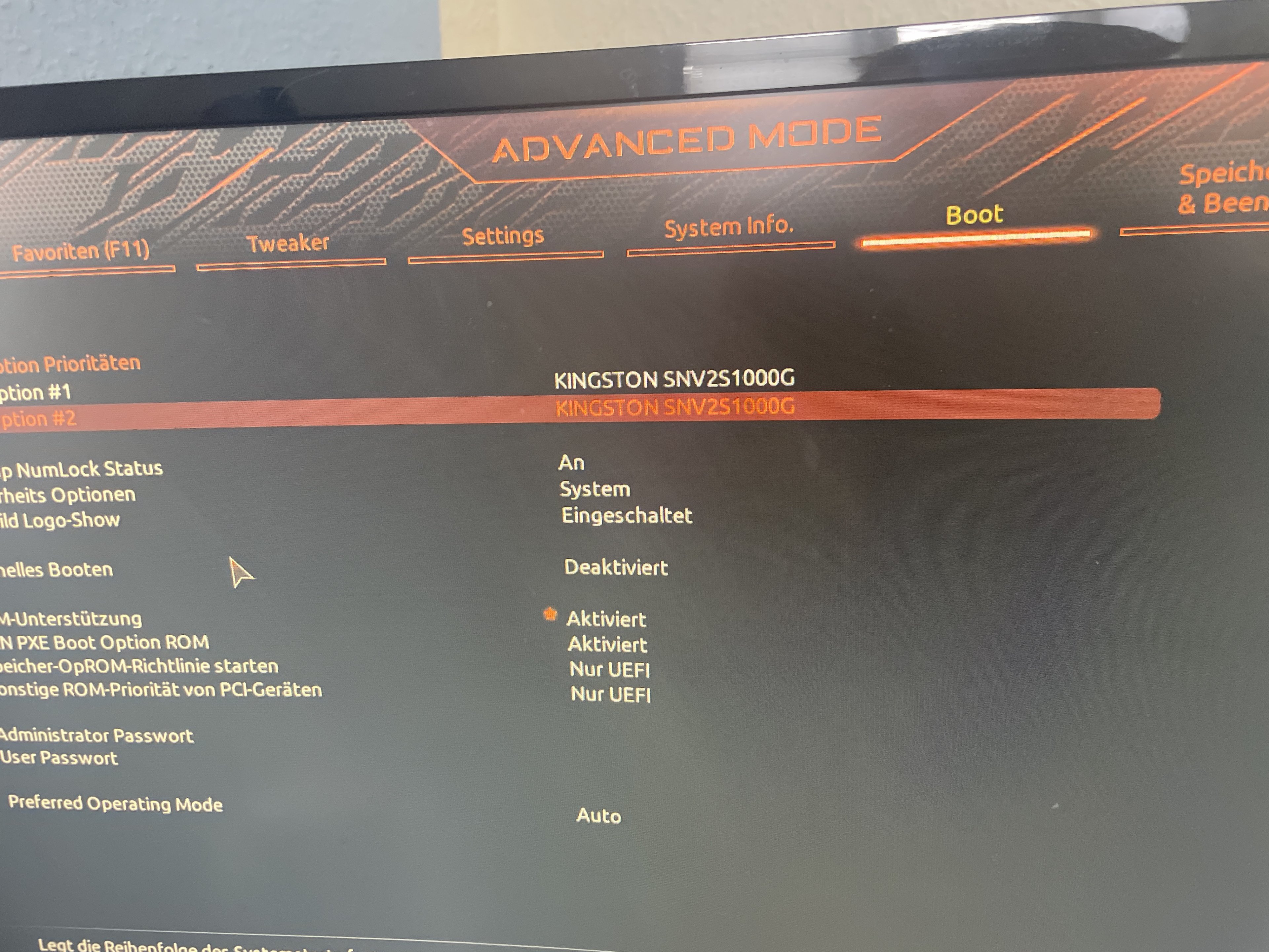

Ich kann den Stick nicht zum booten auswählen…

Irgend ein Stick der hier noch rumlag, ist nicht speziell fürs Booten denk ich

PC an und F12 mehrmals tippen. Da sollte der USB Stick auftauchen.

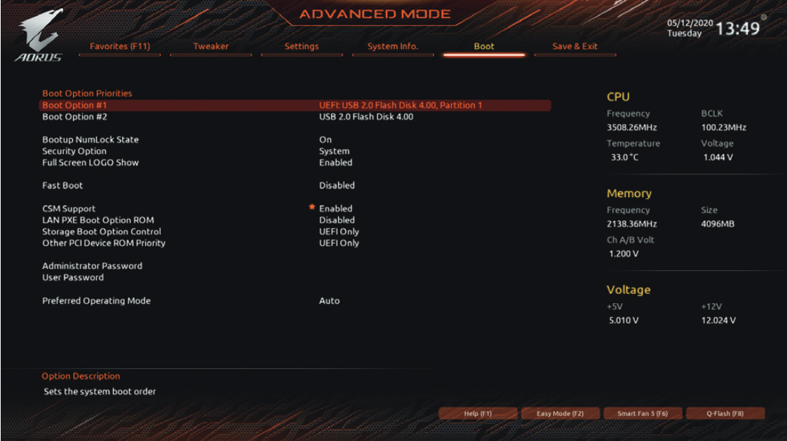

Der USB-Stick müsste in der Liste "Boot Option Priorities" stehen, wenn er korrekt erstellt wurde.
Specifies the overall boot order from the available devices. Removable storage devices that support GPT
format will be prefixed with "UEFI:" string on the boot device list. To boot from an operating system that
supports GPT partitioning, select the device prefixed with "UEFI:" string.
Or if you want to install an operating system that supports GPT partitioning such as Windows 10 64-bit,
select the optical drive that contains the Windows 10 64-bit installation disc and is prefixed with "UEFI:"
string
Dann ist der Stick wohl nicht bootfähig? Ich bin mir sicher dass ich es richtig installiert habe
Korrekt

Den CSM Support würde ich deaktivieren.
CSM Support
Enables or disables UEFI CSM (Compatibility Support Module) to support a legacy PC boot process.
  • Disabled Disables UEFI CSM and supports UEFI BIOS boot process only.
  • Enabled Enables UEFI CSM. (Default)
Das Compatibility Support Module (CSM) ist eine Legacy BIOS-Emulation, die benötigt wird, um den Legacy-BIOS-Modus zu unterstützen, siehe auch UEFI – der BIOS-Nachfolger: Grundlagen und Hilfestellung | WIN Total - rechts in der unteren Abbildung.
