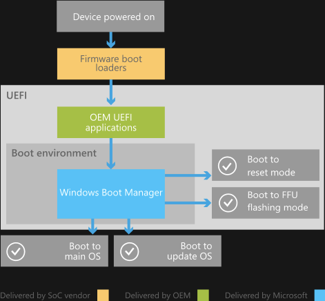

Solange kein Betriebssystem und damit Boot Manager installiert ist, ist nichts vorhanden, wo gestartet werden kann.
[Quelle: Boot and UEFI - Windows drivers | Microsoft Docs]
Windows und Partitionen:
  • UEFI-/GPT-basierte Festplattenpartitionen
    Systempartition
    Das Gerät muss eine Systempartition enthalten. Auf GPT-Laufwerken wird diese als EFI-Systempartition oder als ESP bezeichnet. Diese Partition wird normalerweise auf der primären Festplatte gespeichert. Das Gerät startet auf dieser Partition.
    Im UEFI-Mode gibt es einen Eintrag 'Windows boot Manager' im Boot-Menü. Das UEFI ruft den Windows Boot Manager auf, der normalerweise an der ersten Stelle im Boot-Menü steht.
