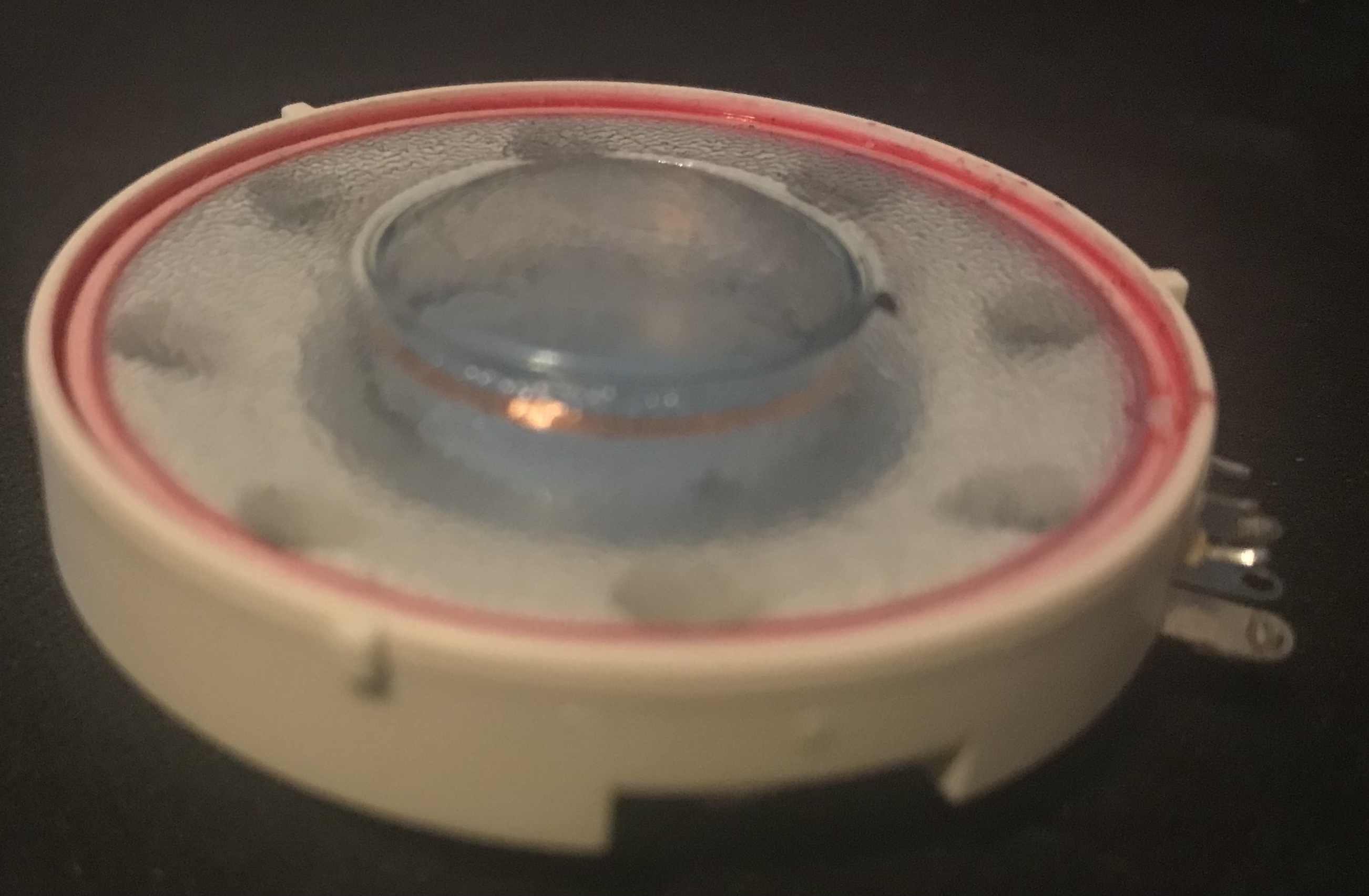

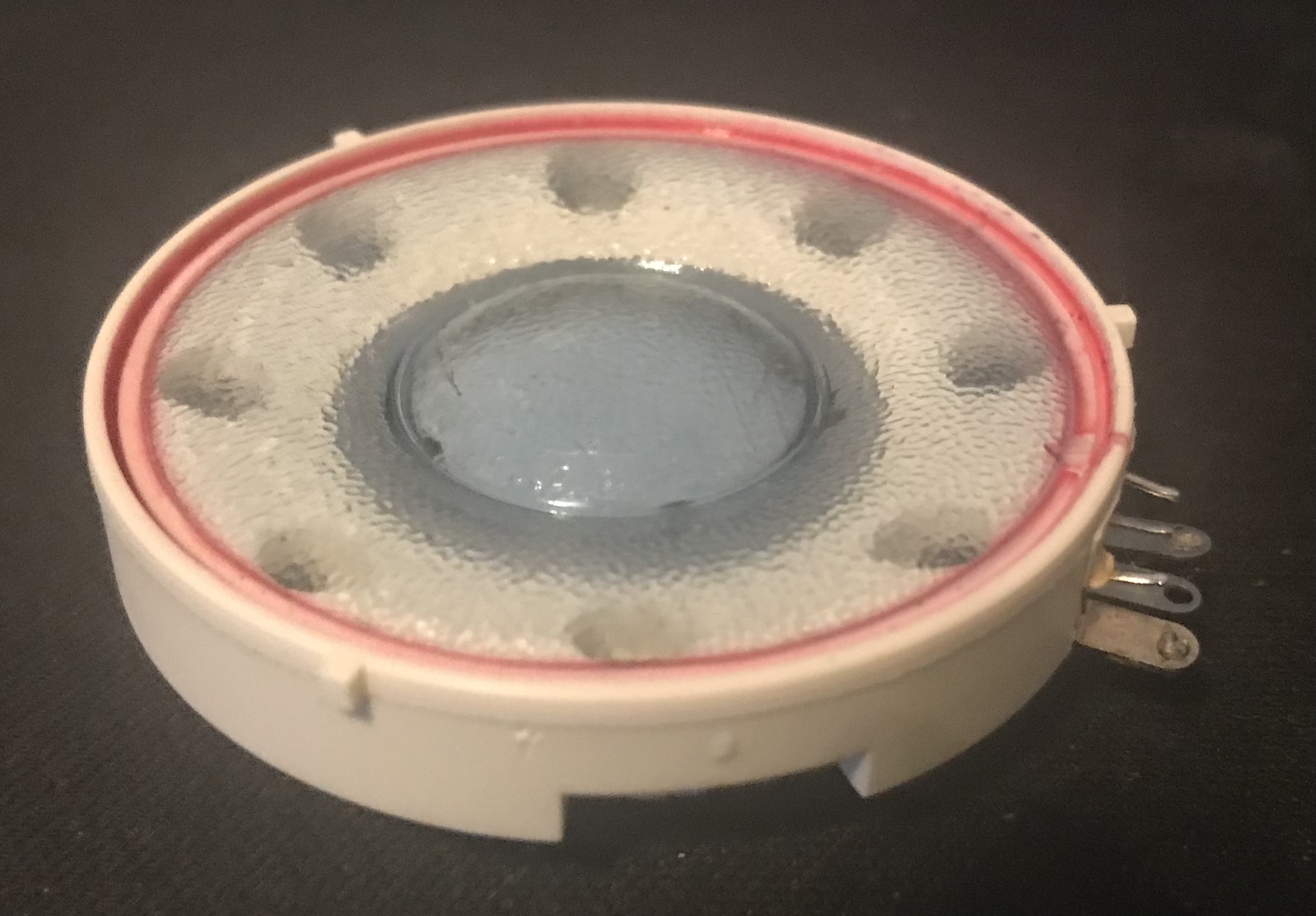

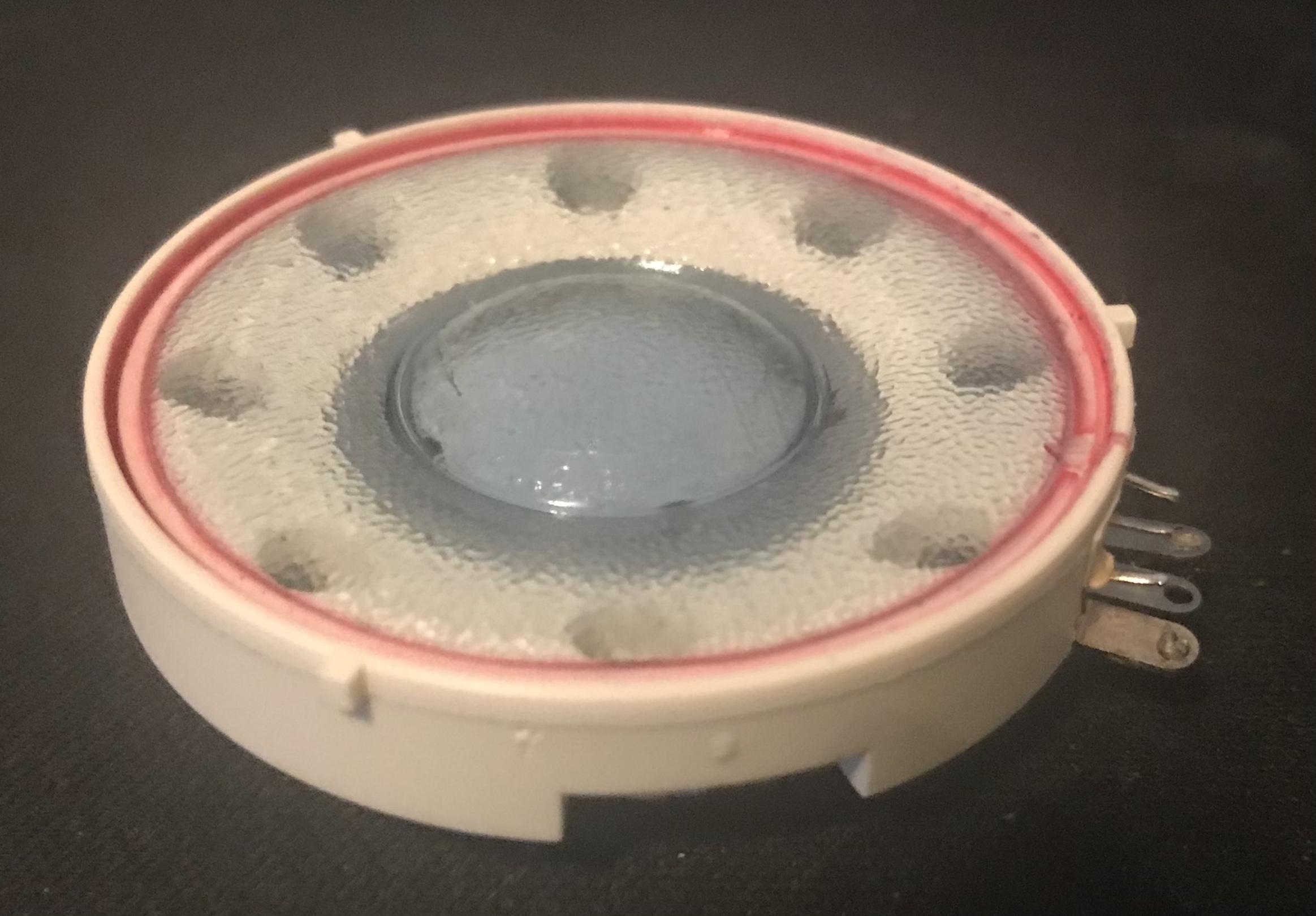

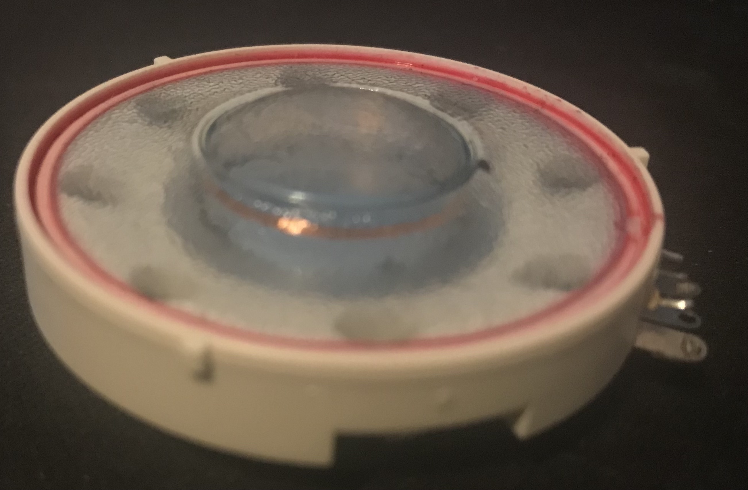

Bitte zum Reinigen der Ohrpolster diese immer entfernen oder nur mit einem feuchten Mikrofasertuck abreiben.
Nach Staubsaugen könnte der Treiber nämlich so aussehen oder zusätzlich noch eingerissen sein.
Sollte eher so aussehen
