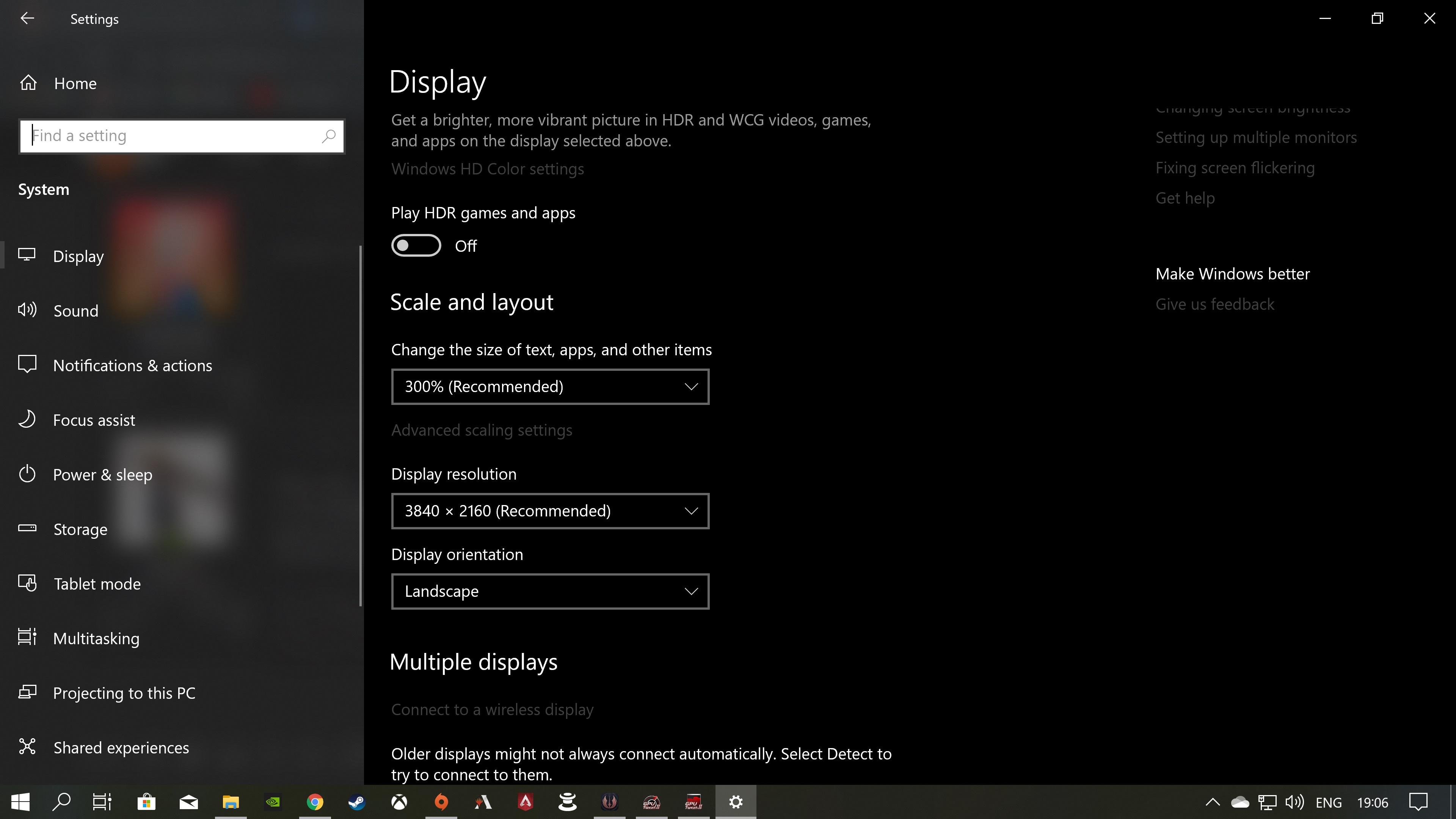

hat der TV denn freesync? mach das mal aus wie ist es dann? vertikale Bildpropleme? liegt wahrscheinlich daran?!
Reaktionen: Sebbo_S
Okay. Wie macht sich dann die geringe Bildqualität bemerkbar?
Ist die Bildauflösung des Rechners an den Fernsehr angepasst? Oder ist es nur ein "Zerrissenes Bild" was du mit "Das game hat mit vertikalen Bildprobleme, bei Bewegung zu kämpfen. " meinst?
Da hilft nämlich: FastSync oder VSync anzuschalten.
Reaktionen: Sebbo_S

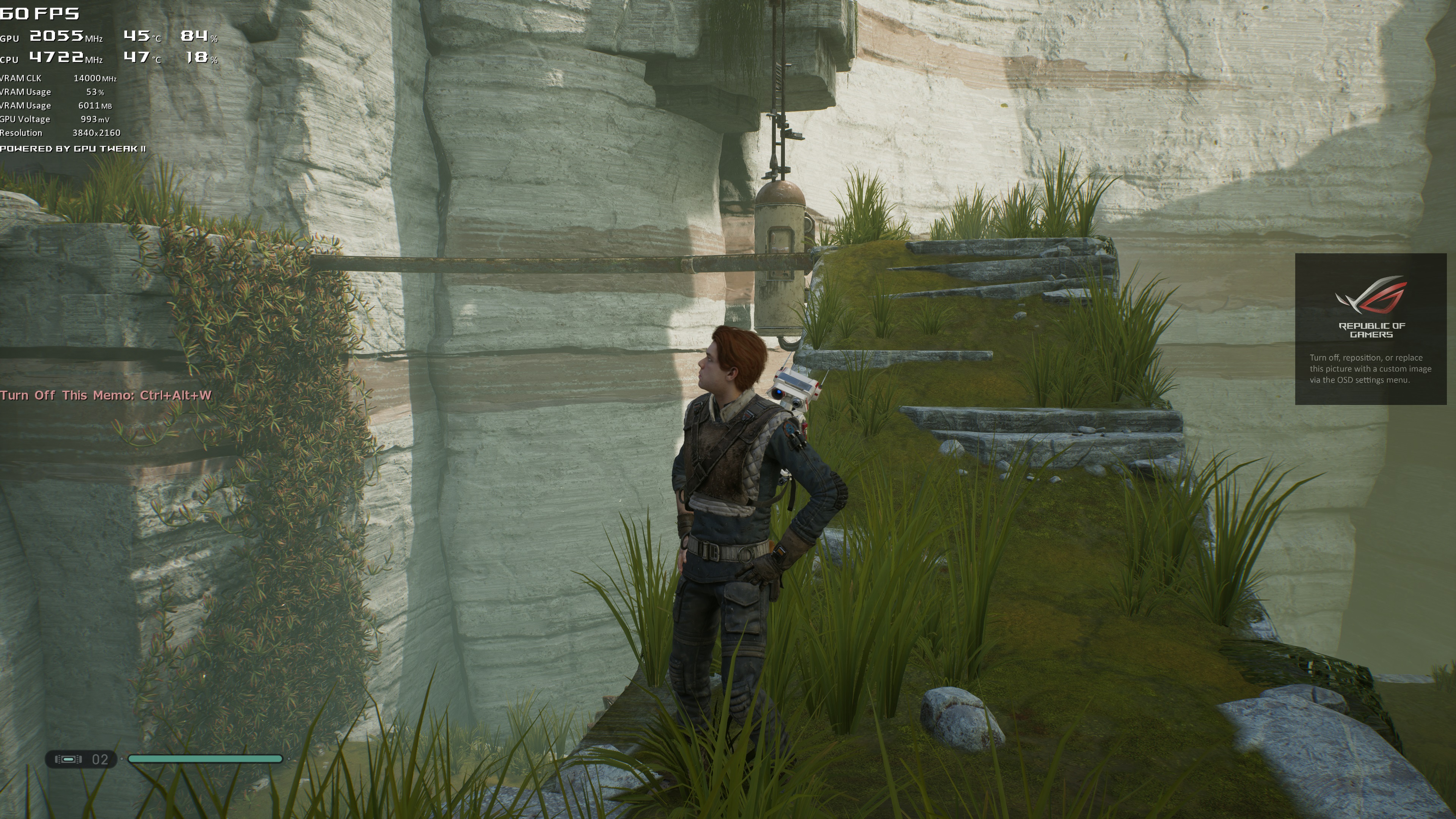

Hier mal ein Screenshot, hoffe dort findest du die Daten die du benötigst.
die Grafikeinstellungen habe ich von den NVIDIA Geforce Empfehlungen so übernommen:

Auf deinem Screenshot ist dein Prozessor nur zu 18% ausgelastet, da werden 1-2 Kerne auf Anschlag laufen und der Rest langweilt sich.
Kann aber auch am Spiel liegen, dass ich nicht kenne ;)
Reaktionen: Sebbo_S

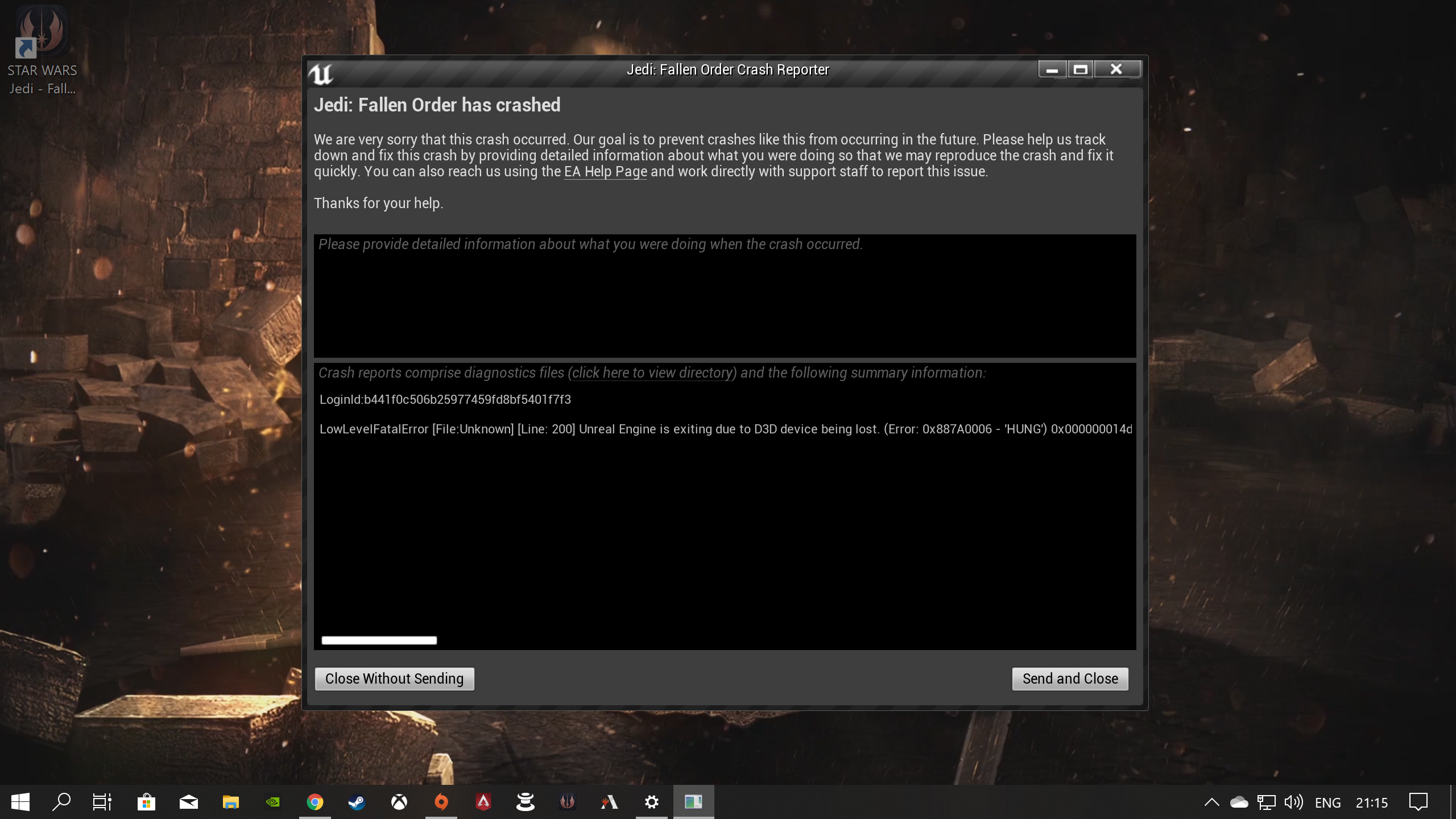

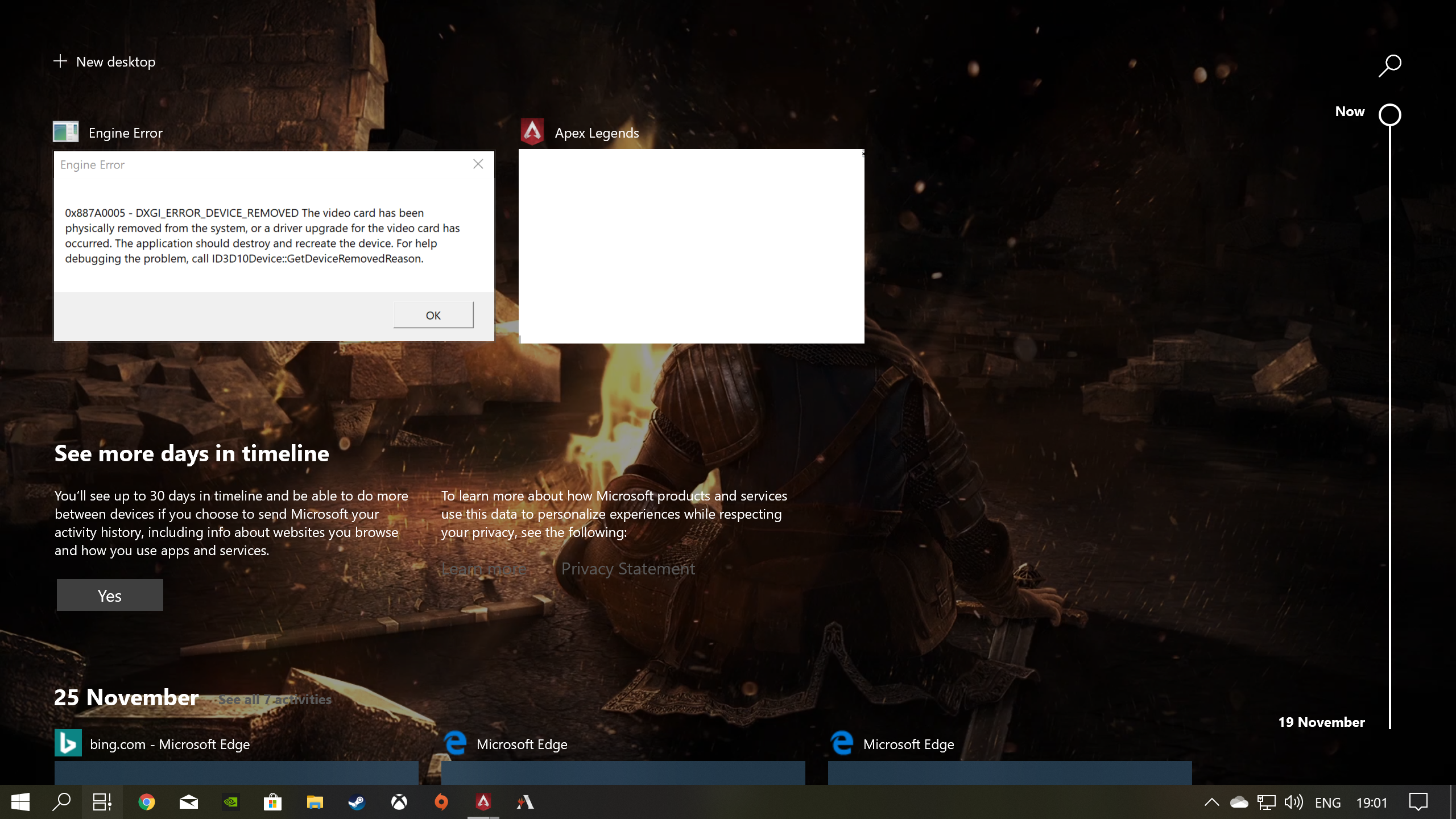

Dann hat sich in der letzten Woche ein anderes Problem bemerkbar gemacht. Egal welches game ich Zocke, es chrushed, bleibt hängen und das wars. War bei Jedi Fallen Order, Apex Legends und MTG Arena so. Das kann ja dann nicht an den Ganes liegen, sondern muss ja der PC sein. Nur Ärger mit dem Teil bis jetzt! Nix will laufen. Bin wirklich am verzweifeln, über 3000€ aus dem Fenster geworfen, wäre ich Idiot doch nur bei den Konsolen geblieben. Entweder ist das Teil im Arsch oder ich bin zu unfähig...
Sebbo_S schrieb:
Dann hat sich in der letzten Woche ein anderes Problem bemerkbar gemacht ...
Das könnte sowohl daran:
Sebbo_S schrieb:
Habe auch die Overclocking Einstellungen vom Asus GPU- und MSI Motherboardprogramm aktiviert,
Als auch daran liegen:
Sebbo_S schrieb:
Warum eine Vollbestückung? 2x16 GB wären hier besser gewesen, kann sein das der Controller damit nicht klar kommt.
Reaktionen: Sebbo_S
Die Overclocking Programme habe ich mittlerweile deinstalliert und zu dem Arbeitsspeicher wurde mir von Caseking geraten.
Kann ich da noch was machen, oder soll ich das als verdammt hohes Lehrgeld akzeptieren und das Thema PC abhaken?
Die Vorstellung, geiler PC -> geiles Gaming... naja
Es ist halt extrem frustrierend.
Hier mal Screenshots der Fehler, die bei den Games auftauchen. Aber wie gesagt, dass muss ja am PC liegen, wenn jedes game chrasht...
