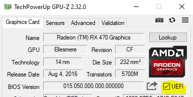

Bekommst du am VGA Anschluss ein Bild, wenn die Graka eingebaut ist?
Falls ja nimm mal GPU-Z und schau ob deine Graka ein GoP/UEFI fähiges VGA BIOS hat (vermutlich nicht).
Falls nein, frag mal beim MSI Support nach ob die ein passendes VGA BIOS für deine Karte haben.

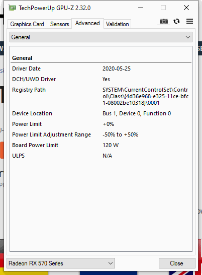

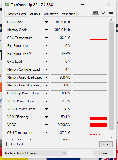

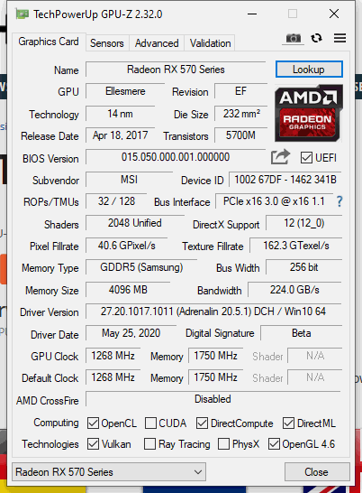

Hast du die Möglichkeit die Grafikkarte in einem anderen PC mit GPU-Z auszulesen?

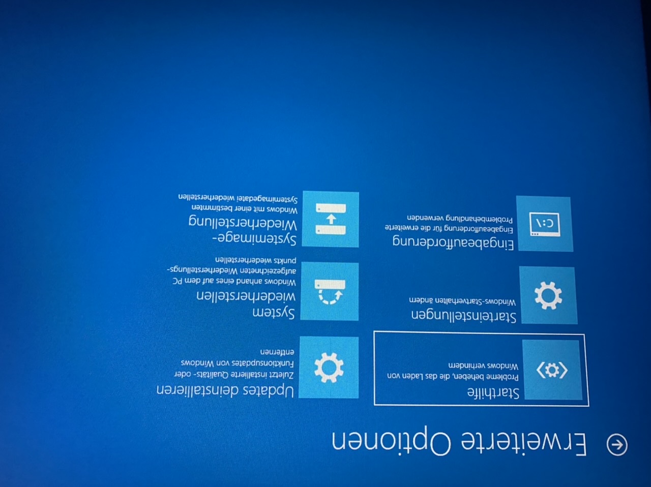

Ansonsten wären ein paar Screenshots aus dem UEFI hilfreich. Boote mal W10 von der HDD und klick dann mit gedrückter Shift Taste auf Neustarten. Dann kannst du aus dem Menü wählen dass er neu direkt ins UEFI bootet.
Ich könnte die Grafikkarte mit der HDD und Win10 mit GPU-Z auslesen und dir da Screenshots von hochladen.
Das mit dem UEFI mache ich jetzt, Screens kommen in ein paar Minuten
Screens aus GPU-Z:
Das mit UEFI versuche ich jetzt
In den Erweiterten Optionen finde ich leider keine UEFI-Einstellungen

Sind die Screenshots ausreichend aus meinem letzten Post? Ansonsten habe ich aktuell leider keine andere Möglichkeit die Grafikkarte woanders anzuschließen
