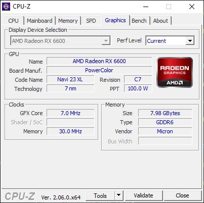

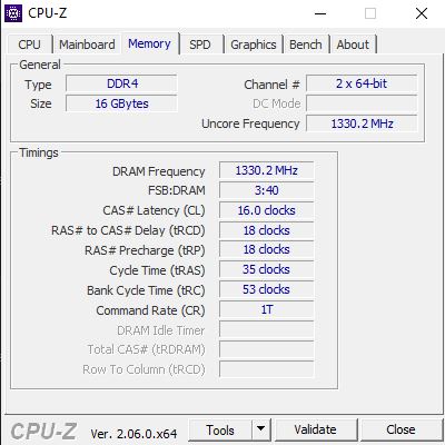

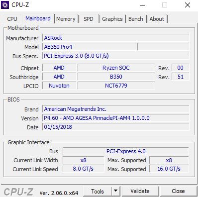

Habe noch ein paar Bilder von CPU-Z angehängt wo meine Hardware zu sehen ist.

Des wird nix, weil anderer Sockel. BIOS-Update geht bei dir nur mit kompatibler CPU, da kein Flashback vorhanden.
Alex1129 schrieb:
sodass ich erst auf eine höhere Version updaten muss dann die CPU tauschen
Korrekt.

Aber ein Ryzen AMD Ryzen 7 5700X würde in den Sockel passen also muss ich auf die letzte Bios Version die mein Ryzen 5 1600x unterstützt dann die CPU Tauschen und dann weiter updaten also von Version zu Version bis L8.02. Oder benötige ich da auch "Flashback" oder was bedeutet das?
oder habt ihr Vorschläge für ein neues Mainboard?
Joa, würde ich so machen.

Der 1600X wird von allen späteren Biosversionen unterstützt also kann dort auch mit dieser CPU ein späteres Bios drauf. Halt drauf achten wenn vorher eine Zwischenversion installiert werden muß, scheinbar muß 5.40, dann 7.00 drauf bevor auf das letzte Bios gesprungen werden kann
