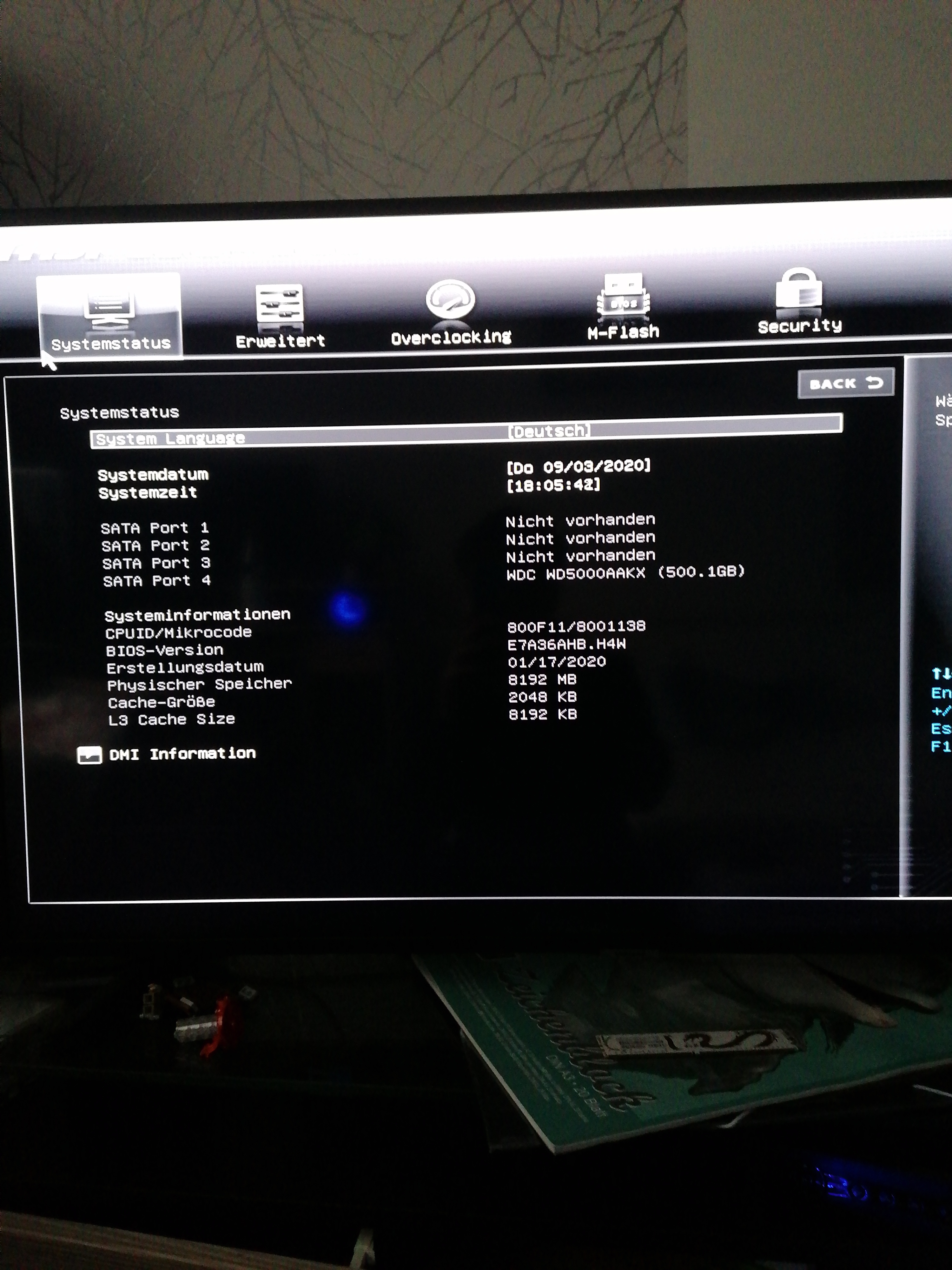

Oder hast du vielleicht ein OEM Mainboard erwischt, welche Bezeichnung hat denn das jetzige Bios des MBs?
Die aktuelle Bios Version ist E7A36AHB.H4W. (Siehe Anhang)

Bist du sicher dass du ein MSI A320M Pro-E hast, sieht nach einem anderen a320 Msi, oder doch OEM aus.
Welches MSI a320m, könnte es denn sein?
Auf dem Mainboard ist ein Aufkleber, wo auch steht das es ein MSI A320M Pro-E ist

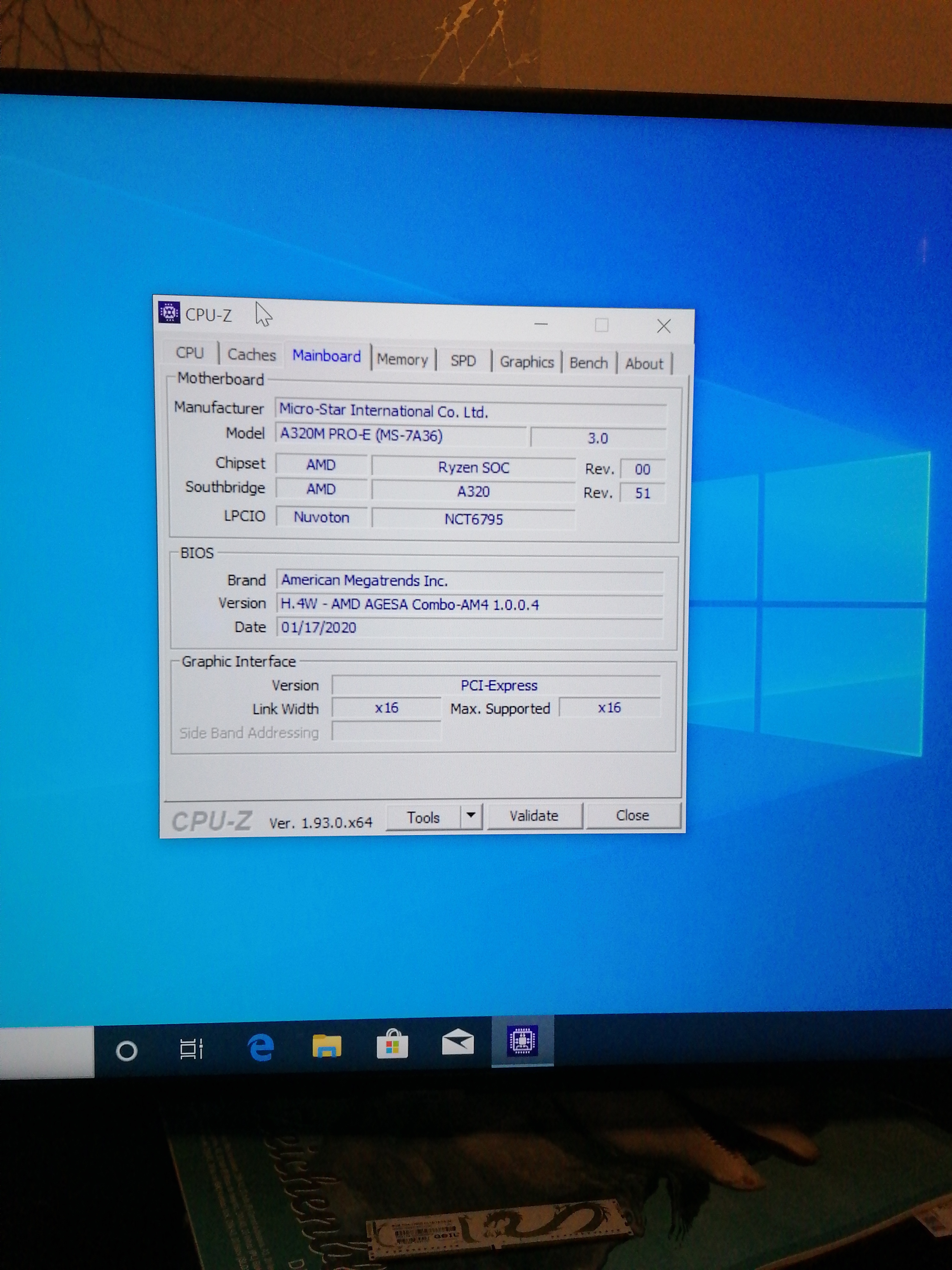

Mach bitte mal einen Screenshot mit CPU-Z von dem Reiter "Mainboard", vielleicht steht da etwas ob es ein OEM Board ist ( zb: Medion, Hyricane)
Habe mal ein Foto gemacht, kann aber sagen wenn ich den PC anmache kommt ein Hyrican Logo
Dann ist es ein OEM Mainboard, weiss aber nicht wo man dafür ein Bios update bekommt.
Das Bios ist aber recht aktuell.
das musste ein MSI A320M PRO-VD/S (MS-7A36v1.0) aus einem Hyrican PC sein
von MSI gibt es nur das MS-7A36v2.0
Autsch, OEM Boards sind nicht gut. Da hat Dir der Verkäufer wirklich einen Mist angedreht. OEM-Boards haben immer spezielle Biose, die nur der PC-Hersteller wie Medion und Hyrican liefern kann. Die Updates dort sind aber recht selten gesät und schlechter als die direkt vom Hersteller wie MSI. Daher sollte mal privat, wenn es sich vermeiden läßt, immer die Finger von solchen Boards lassen.
