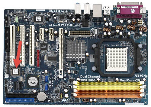

Das Mainboard hat ja zum Glück noch einen gesockelten BIOS-Chip.
Den Support von ASRock mal kontaktieren ob die dir einen neuen BIOS-Chip zusenden können.
Allerdings brauchst du um den BIOS-Chip zu entfernen auch noch entsprechendes Werkzeug um den Chip herausziehen zu können - siehe http://www.biosflash.com/e/bios-chip-installation-removal.htm PLCC-Extractor

@sr-71: Wie kann ich nachschauen ob das BIOS gesockelt ist, und wie teuer sind solche Bausteine?
edit: @AdoK: Danke für den Link, ich schaue mir das mal an.

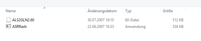

Die Datei "ALS2GLN2.60" ist das BIOS und die andere Datei, also die .exe ist das Programm, dass das neue BIOS auf den Chip flasht :p
Es hatte mich nur gewundert dass die Datei keine Endung hat (.ROM). Und weil es bei der Variante für Windows vier Dateien sind.

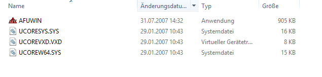

Also die Datei "ALS2GLN2.60" ist 100%ig die ROM Datei? Ich möchte nur auf Nummer Sicher gehen.
Die "Variante für Windows" zeigt auch lediglich die Programmdateien des Flash-Utilitys. Da fehlt ja noch die Datei, die du flashen willst... bzw. geflasht hast.
Das andere (aus dem ersten Screenshot) wird wohl das DOS-Programm sein und ist deswegen eine einzelne .exe Datei
Nein das sind alle Dateien. Deshalb frage ich ja nochmal so genau nach.
Ja, dann sind die Informationen vielleicht im Tool integriert... ich sehe ja hier weder, was du runtergeladen hast, noch wie die Datei oder hier der Ordner heißt.
Bei solchen Informationsbröckchen bleibt halt nicht viel, außer Vermutungen ;)
